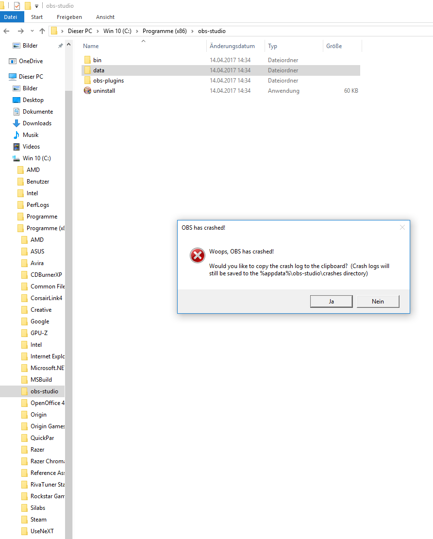

Wird denn bei dem Crash irgendwas angezeigt oder schließt sich die exe einfach kommentarlos?
Wo Speichert OBS diese Log Datei weil ihm OBS Studio Ordner finde ich die nicht ?
Der Pfad steht doch in der Fehlermeldung ... einfach so im Windows Explorer eingeben. %appdata% ist eine Pfadvariable, nicht das Installationsverzeichnis.
