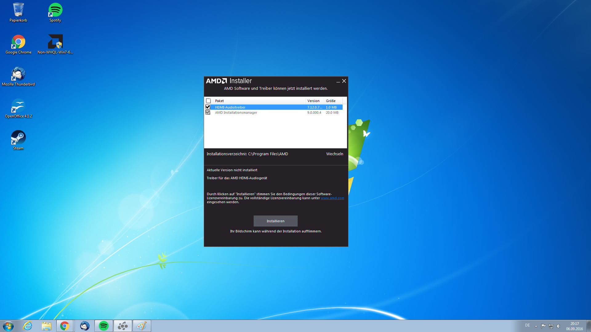

Ja das habe ich verstanden, aber wenn ich das Setup starte nachdem ich den InstallManager installiert habe, wird mir wieder blos der HDMI-Audiotreiber angezeigt und kein anderes Installationspaket
Mhm ...
Dann probiere alternativ eben den Treiber über den Gerätemanager manuell zu installieren, danach das reguläre abgebildete Setup – und es dürfte endlich klappen. Hatte ich aber schon vor vier Posts erwähnt.
