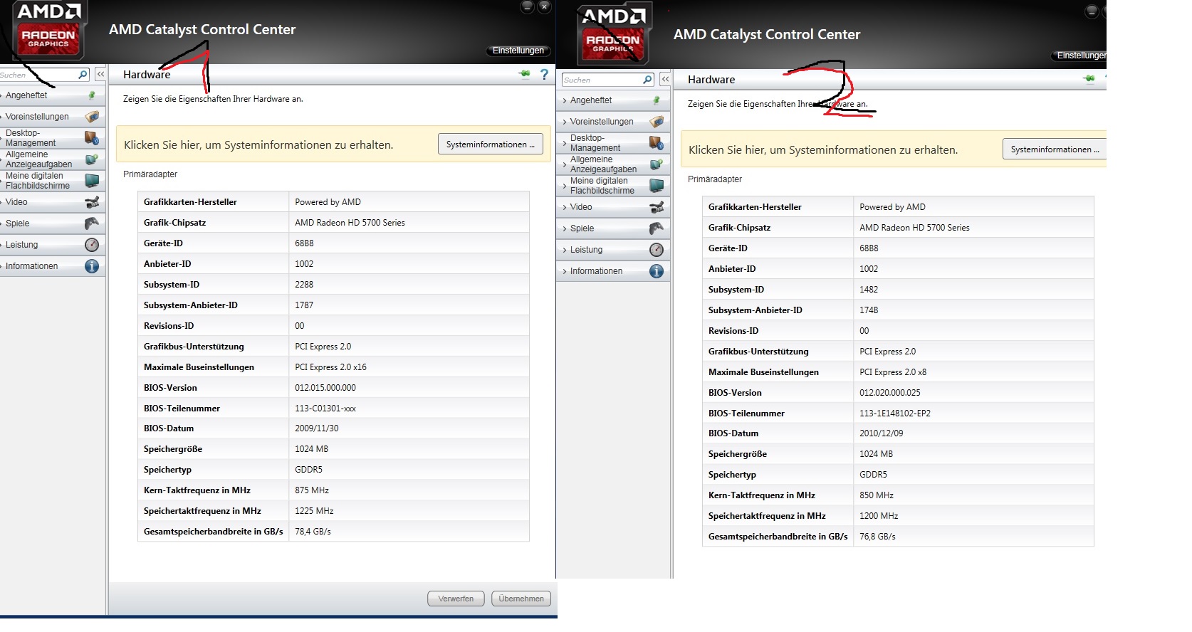

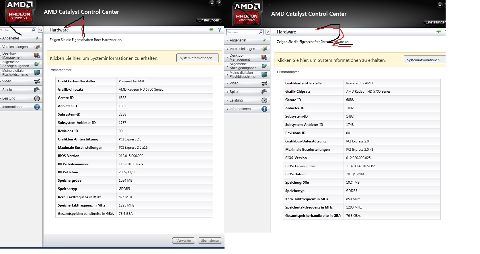

Anbei habe ich eine Grafik mit den Grafikkarten im vergleich. Aufgefallen ist mir, dass die maximalen Buseinstellungen abweichen... naja

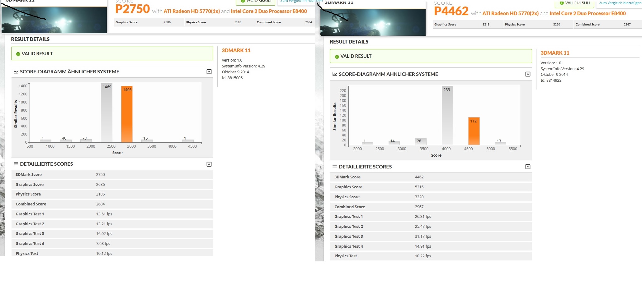

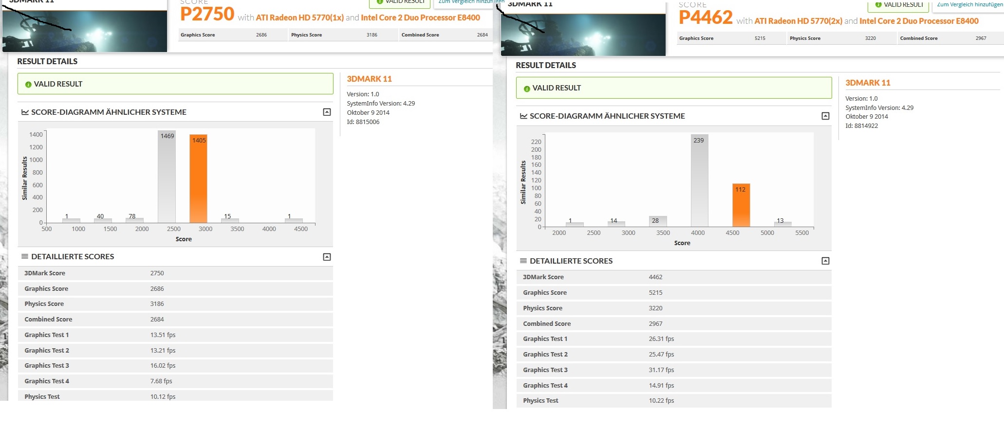

Hatte außerdem noch ein 3dmark11 Benchmarktest gemacht:
Da skaliert das CF. Dann passt doch alles.
Jo, wollte nur mal zusammenfassen und für Googler und Interessierte die Grafik posten.
