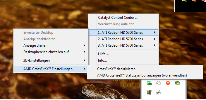

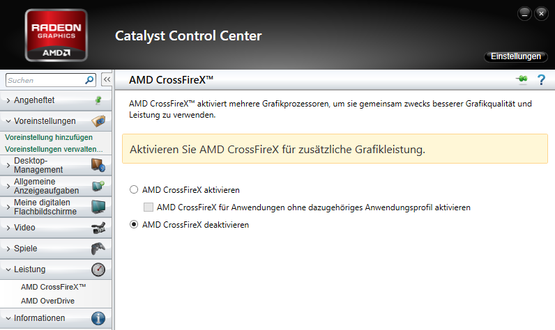

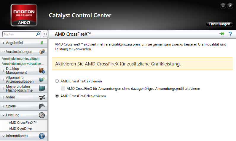

d.h. du kannst es gar nicht anklicken? (sieht aber klickbar aus im Screenshot...). Oder kommt dann ne Fehlermeldung?

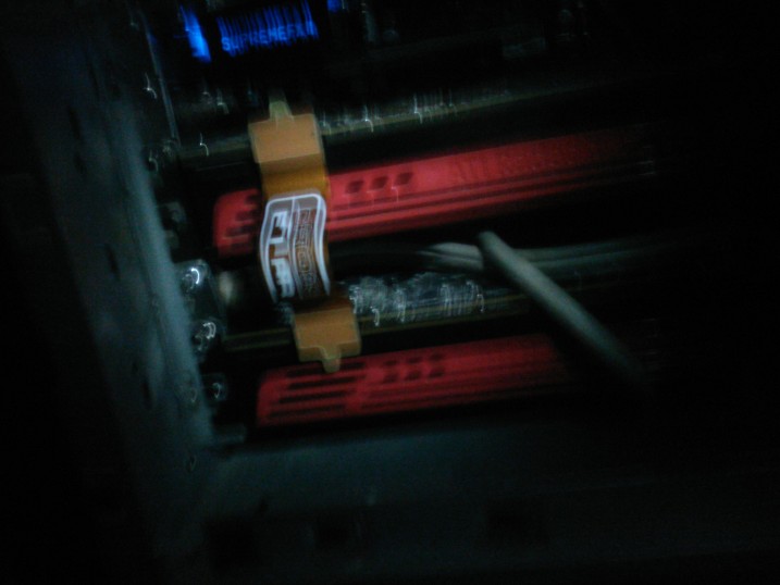

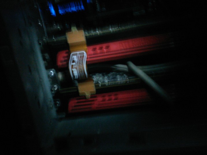

Ich würde mal tippen, dass es an der Kombi von Win 8 und nem relativ alten Board liegt. Hat das Crossfire denn früher schonmal funktioniert? Chipsatztreiber aktuell? sonst alle Updates? älteren Treiber probiert? Crossfire-Brücke korrekt angebracht?

Ja mit meine 2x HD4830 hatte ich es mahl auch da ging es aber bei Win7 x64

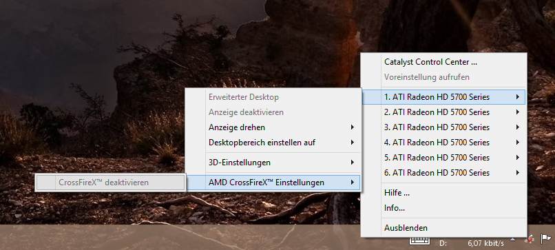

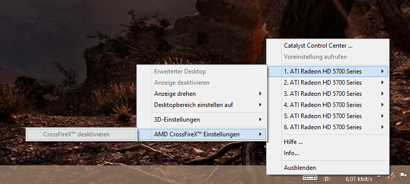

Irgendwie sieht das komisch aus, das du 6x die 5770 zu Auswahl hast.
Normal sollten da 4 sein, deinstalliere mal alle Treiber und die Karten im Taskmanager und dann eben alles neu.
Ich vermute mal da ist irgendwas beim Treiber schief gegangen.

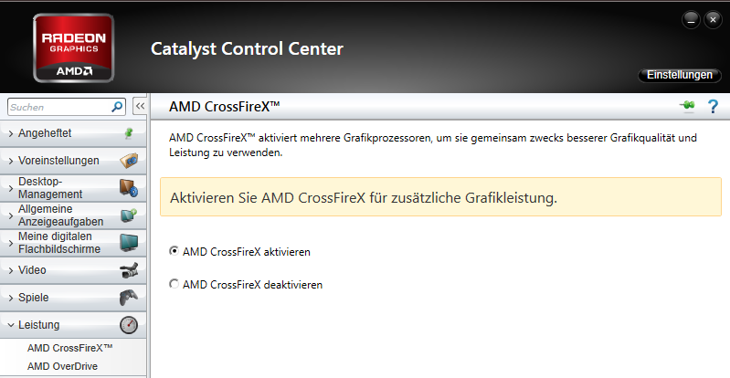

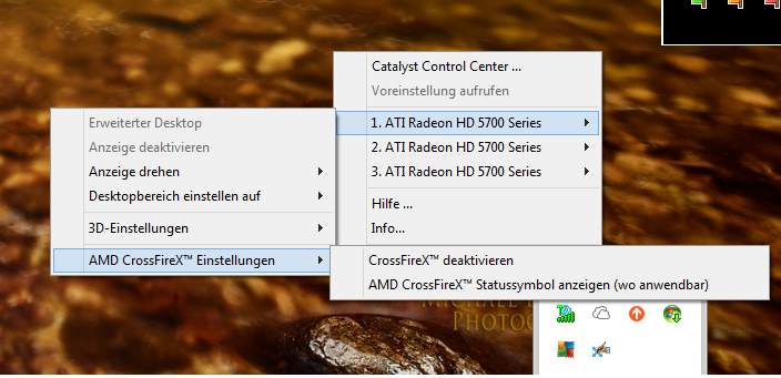

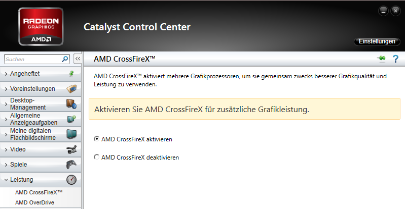

Unter Windows 7 Home x86 ist es an also muß es an treiber bei Win8 sein Danke

Die L
Karte kann 6 Monitore ansteuern, daher auch 6 Einträge. Das ist normal bei AMD Karten. nur nVidia bietet hier wieder mal nur halbgare Kost...
