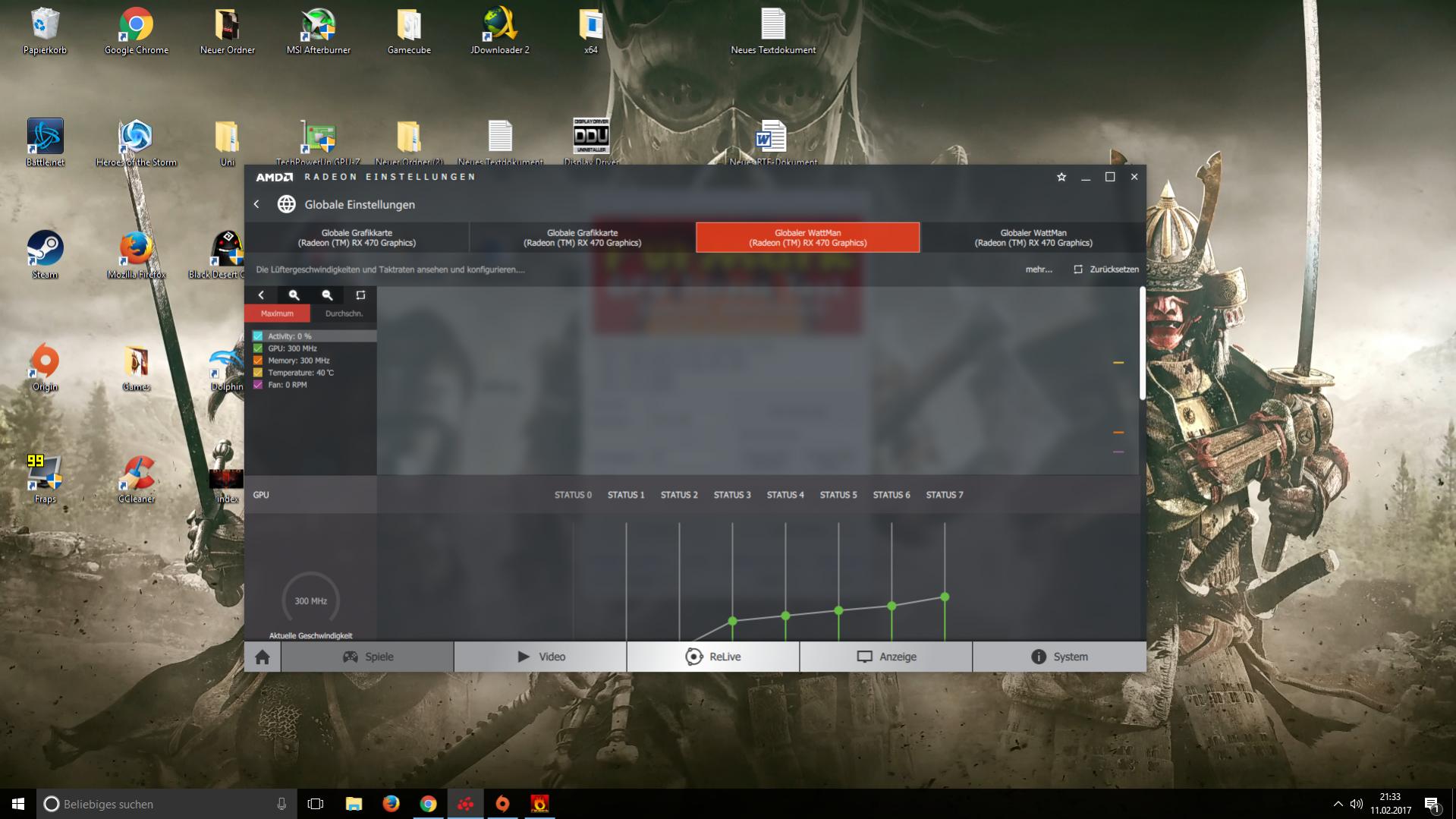

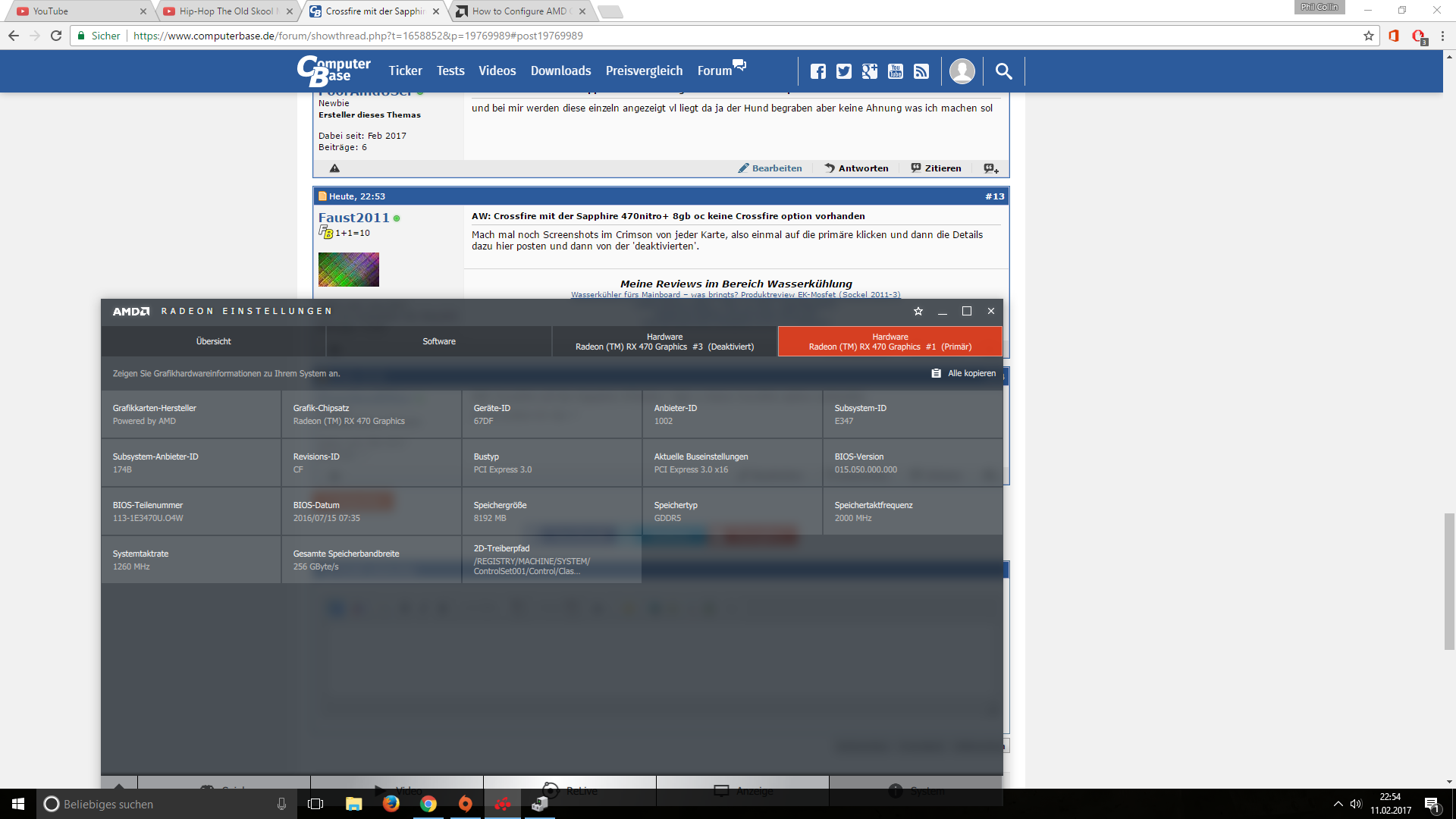

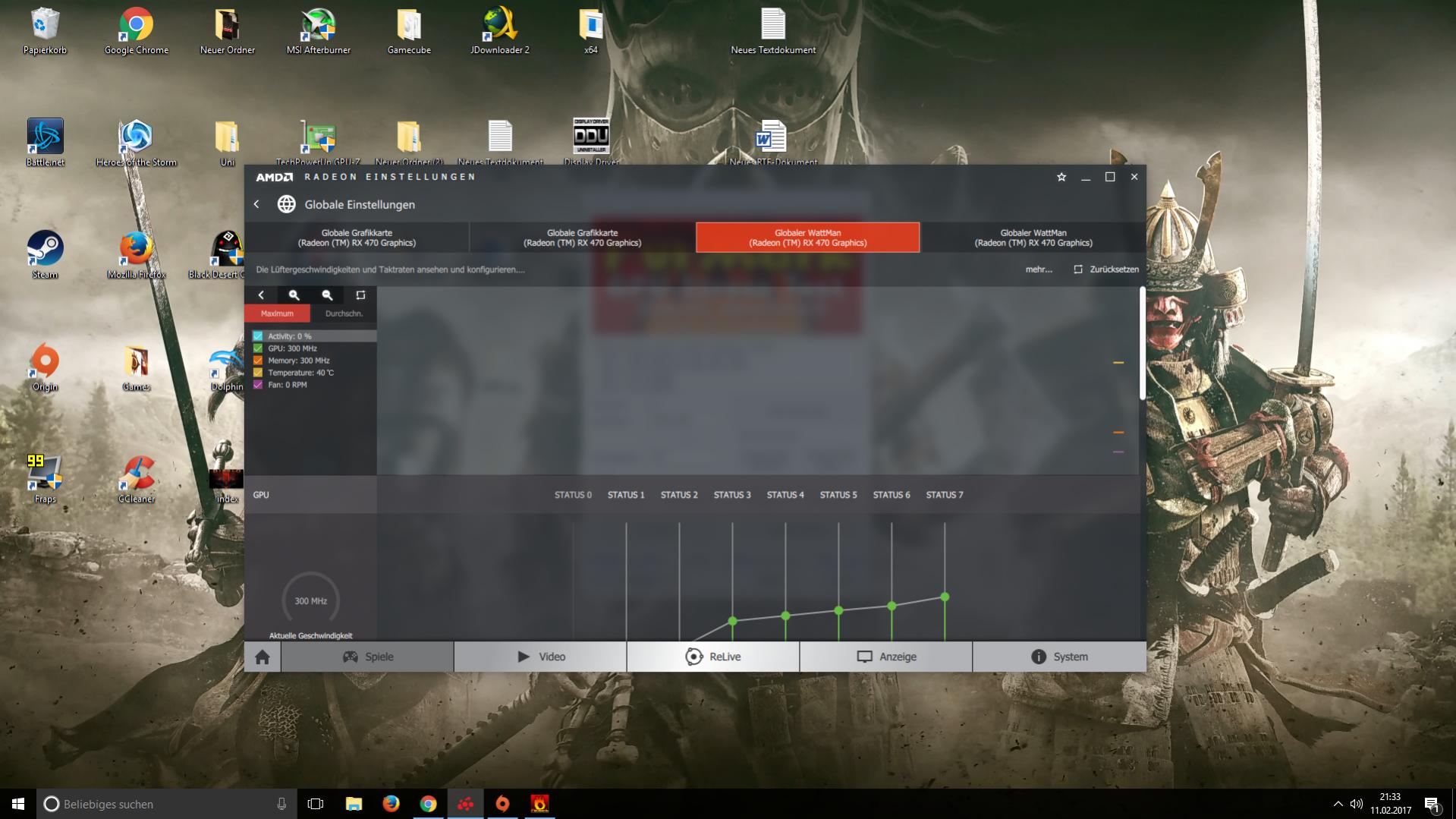

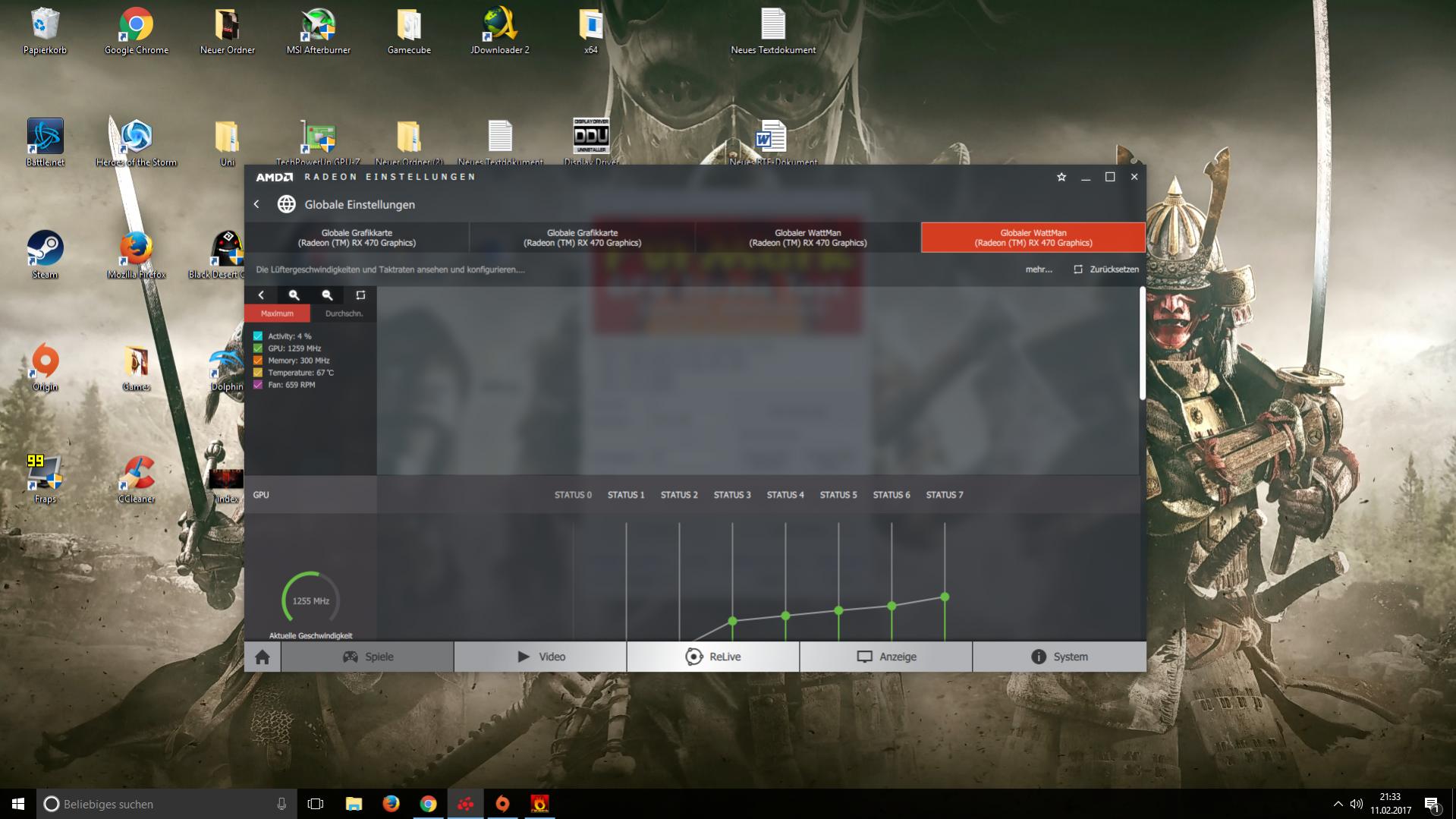

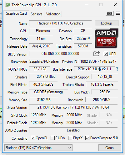

Hallo Leute habe mich in diesem Forum angemeldet damit ich Gewissenheit darüber bekomme ob das ganze Vorhaben für die Katz war hier mal ein paar Bilder wie es so bei mir aussieht. Ich versuche 2 470er zu kombinieren auf der verpackung steht das die bridgless betrieben werden können und ich habe im allgemeinen gelesen das die neueren AMD karten keine bridge mehr brauchen aber was nun mein mainboard unterstützt crossfire ich habe das msi h170a pc mate
Screenshot (5).png32.gif22.gifScreenshot (4).jpgScreenshot (3).jpgScreenshot (2).jpgScreenshot (1).jpg

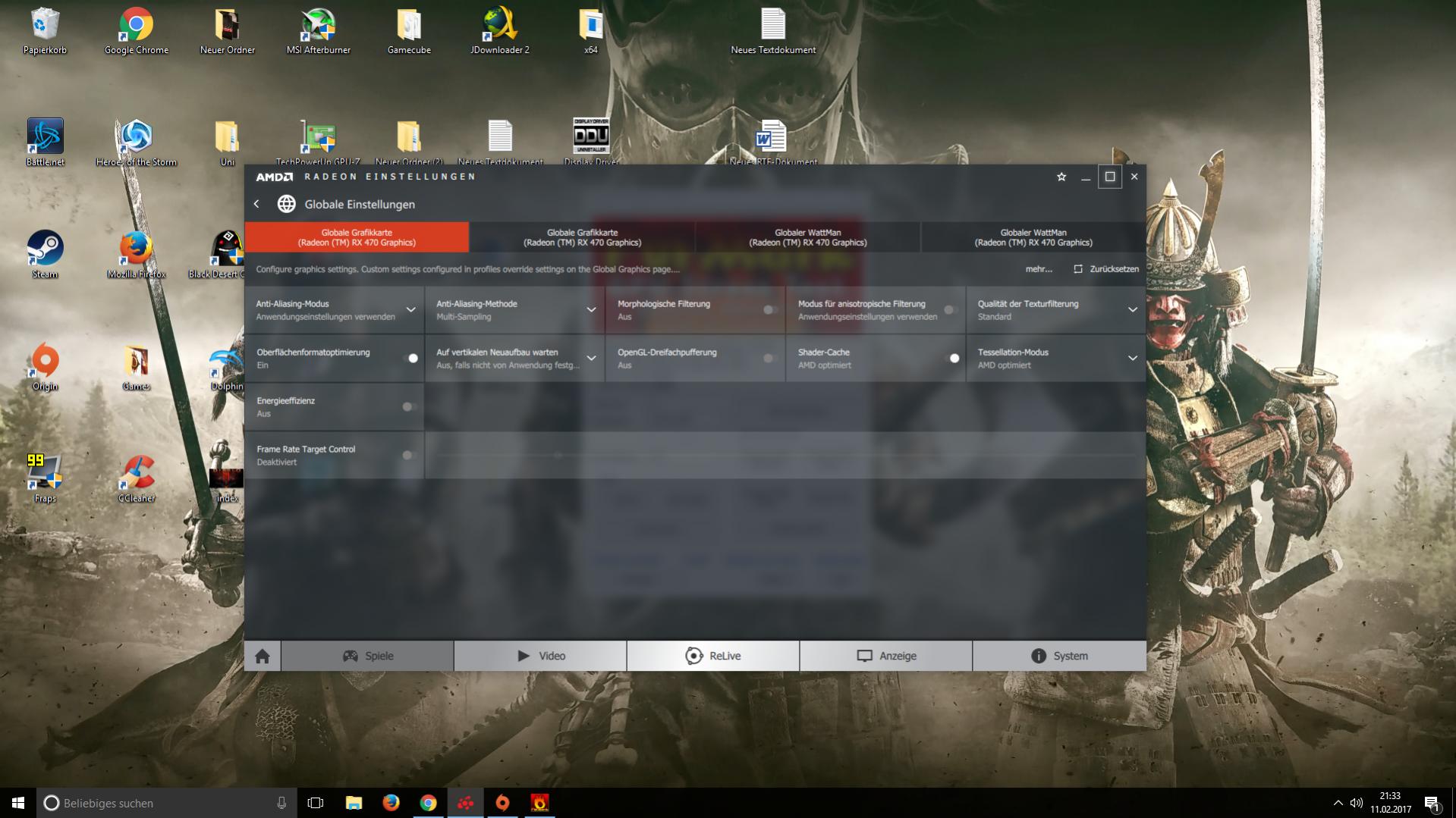

So mein Problem im genauren ist dieses das ich keine crossfire option besitze oder ich diese nicht auswählen kann

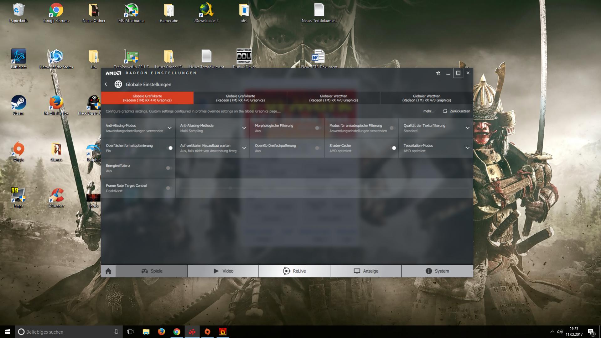

NT auch stark genug ? Du scheinst auch in den Falschen Reitern zu suchen, Crossfire sollte sich unter globale Einstellungen im Reiter Spiele finden lassen
http://support.amd.com/en-us/kb-art...-AMD-CrossFire-Using-AMD-Radeon-Settings.aspx
// halt falsch, ist ja doch auf dem letzten Screen dort ....

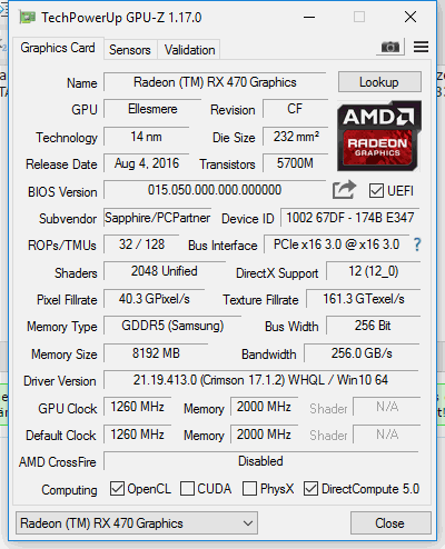

ich habe die karten mal seperat heraus genommen und den steckplatz getauscht zudem danach nur einzelnt den treiber installiert funktionierte dies nicht alles wieder runter und neu doch jedesmal die selbe ausgangs situation ich habe mir auch für das mainboard ein bios herunter geladen und installiert wieder nichts

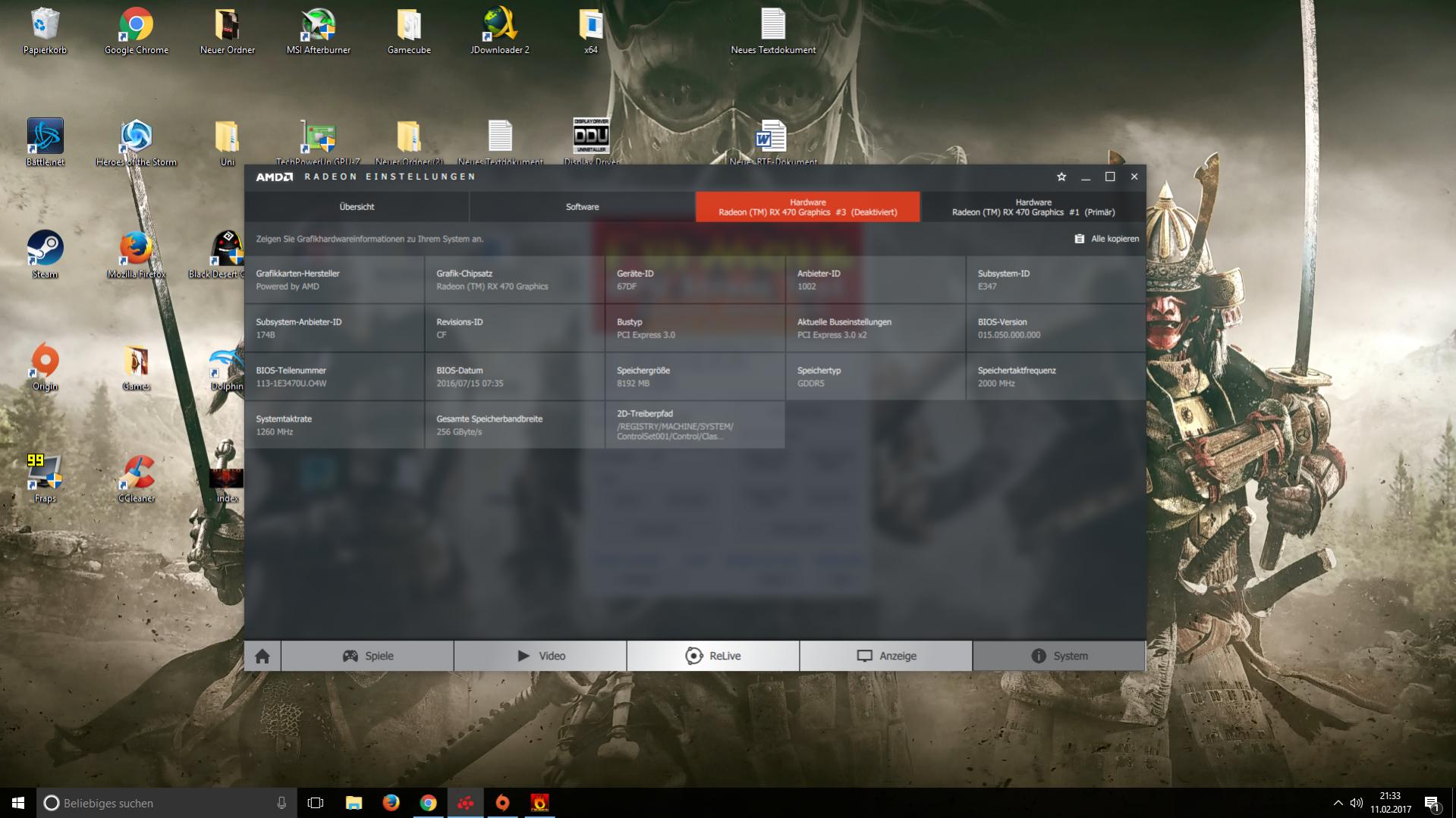

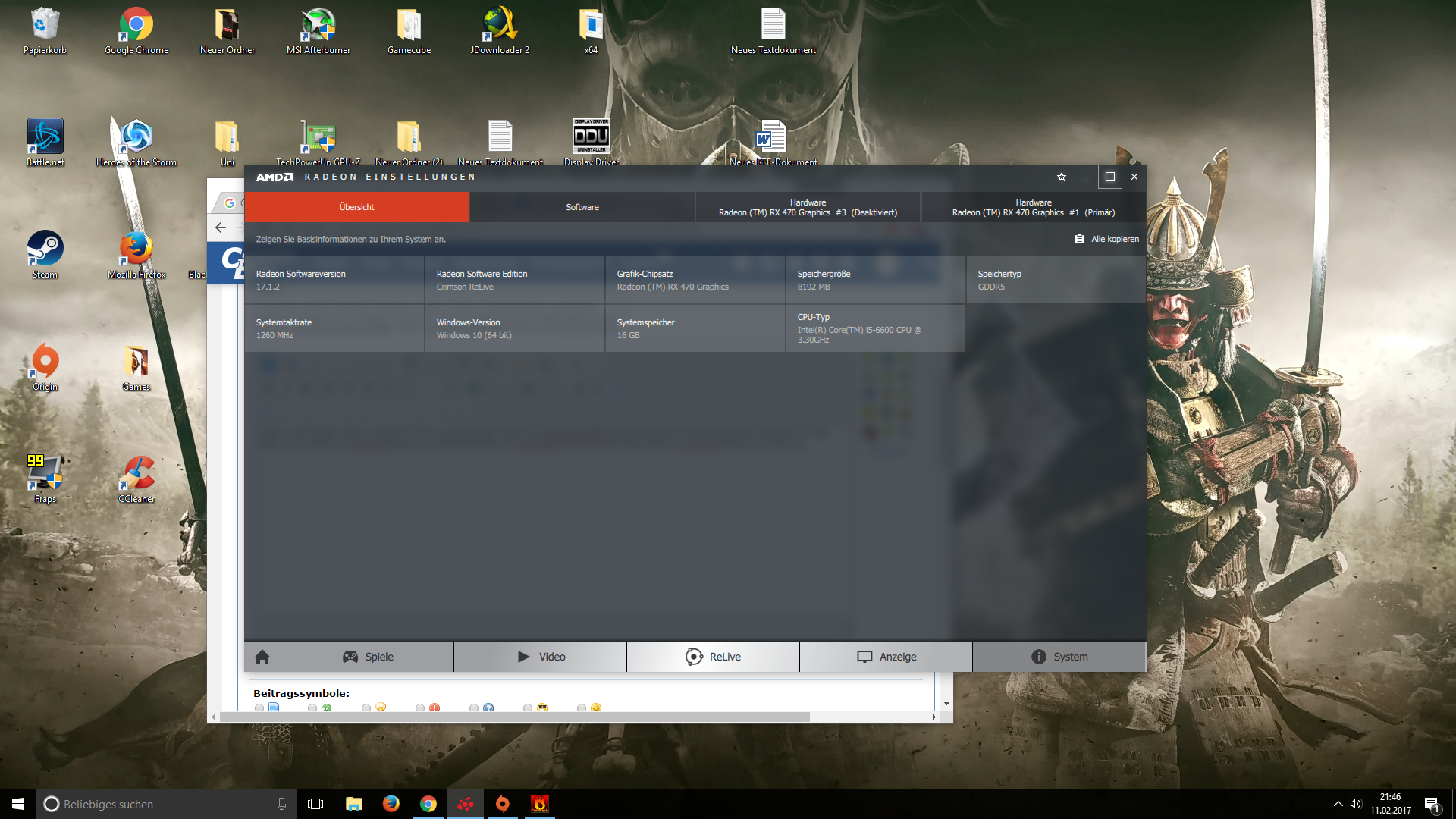

Schau Dir nochmals den ersten Screenshot in Deinem Startpost an. Da sind in der oberen Leiste Deine beiden Karten genannt und in Klammern steht dahinter: Primär und Deaktiviert.

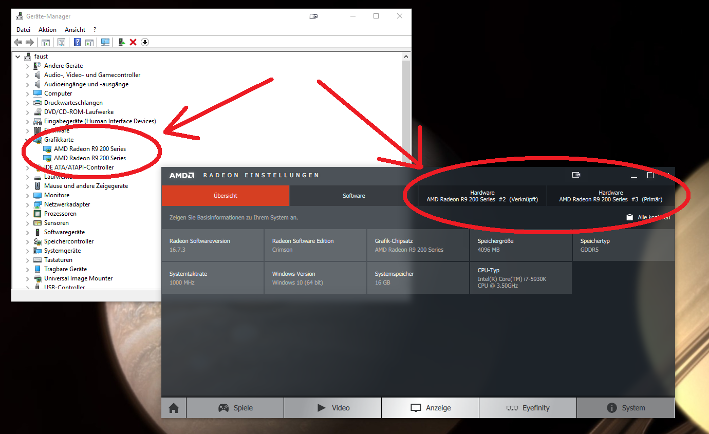

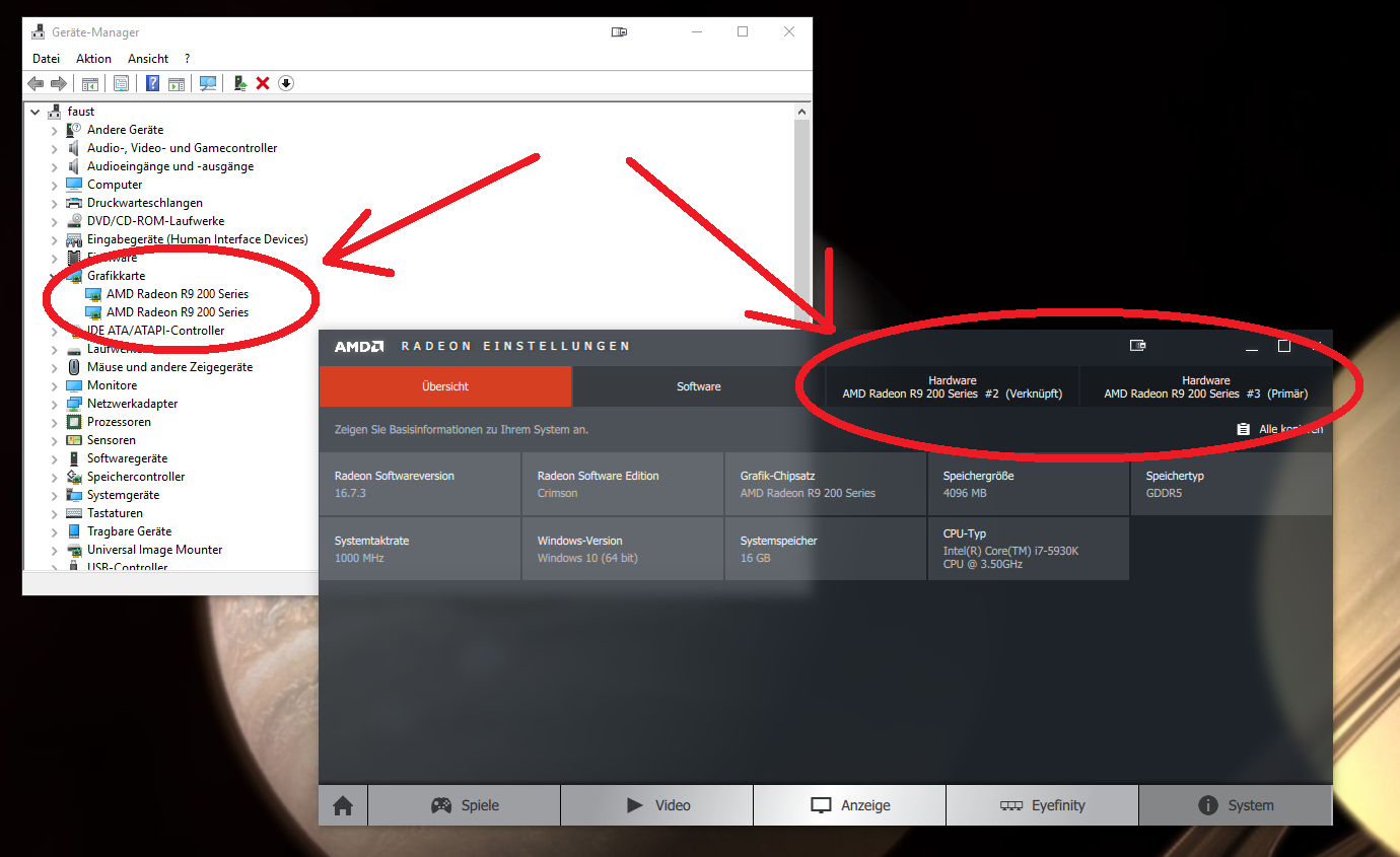

Auf meinem System (mit Crossfire) steht bei den Karten: Primär bzw. Verknüpft.

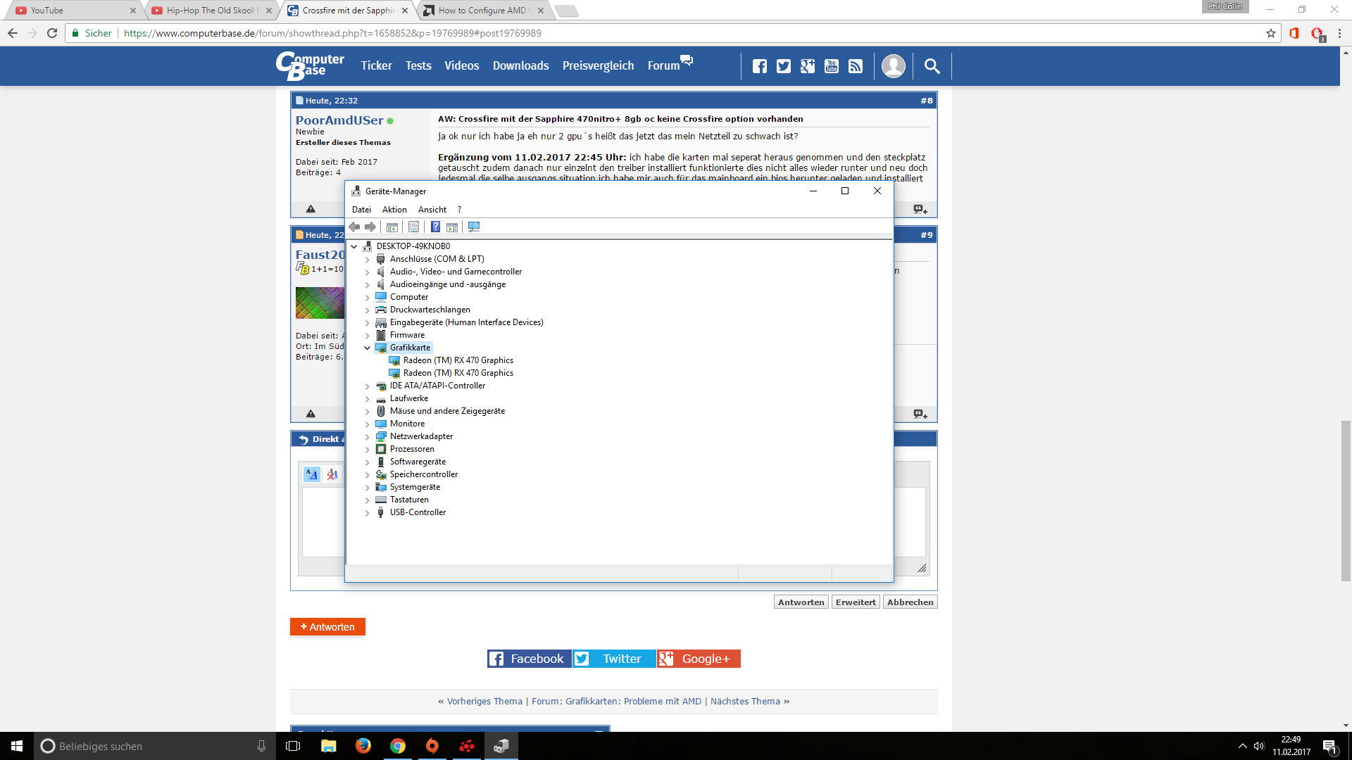

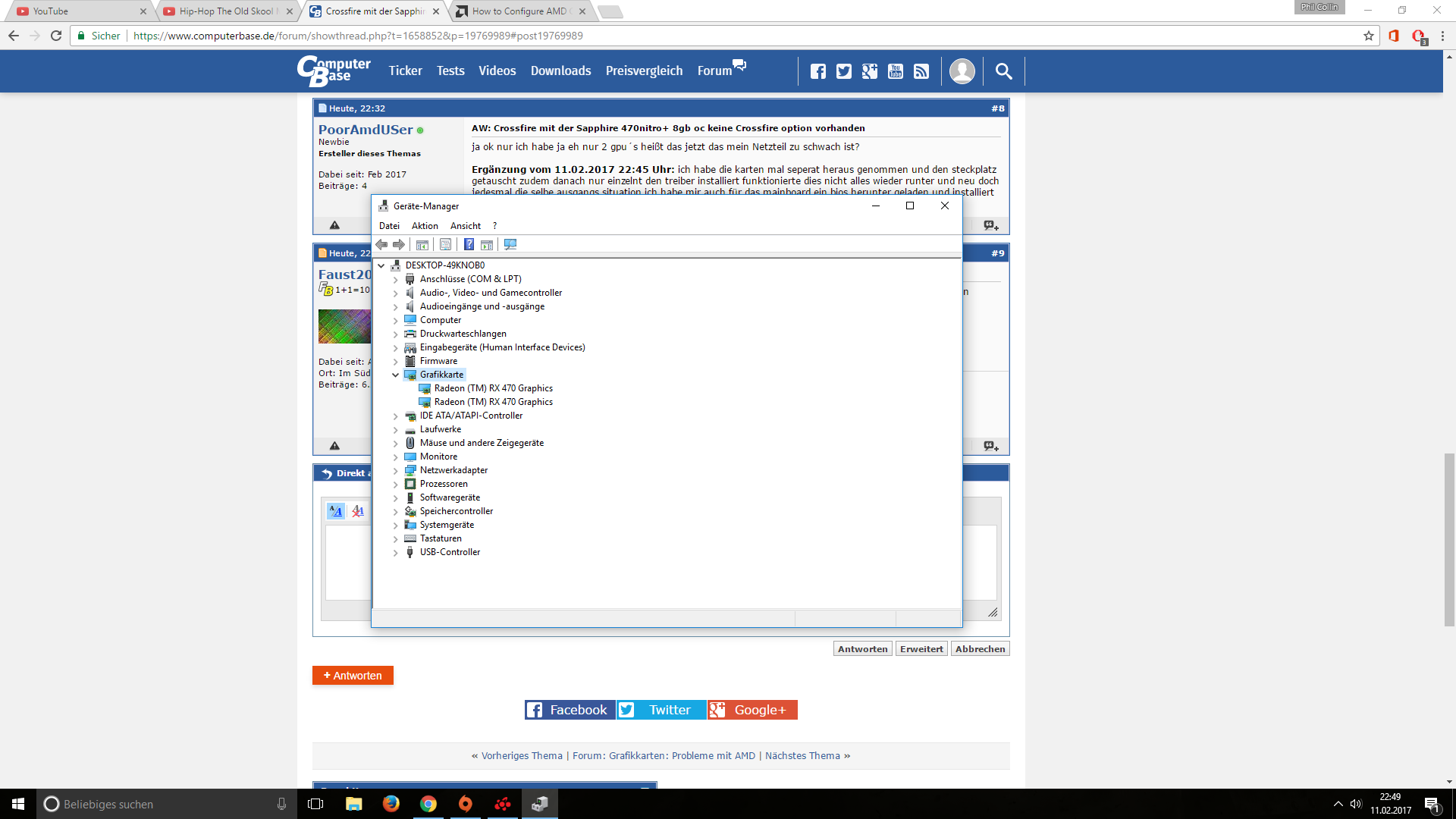

Prüf doch mal im Windows Geräte-Manager, wie dort die beiden Karten angezeigt werden.
Sieht bei mir dann so aus:
und bei mir werden diese einzeln angezeigt vl liegt da ja der Hund begraben aber keine Ahnung was ich machen sol

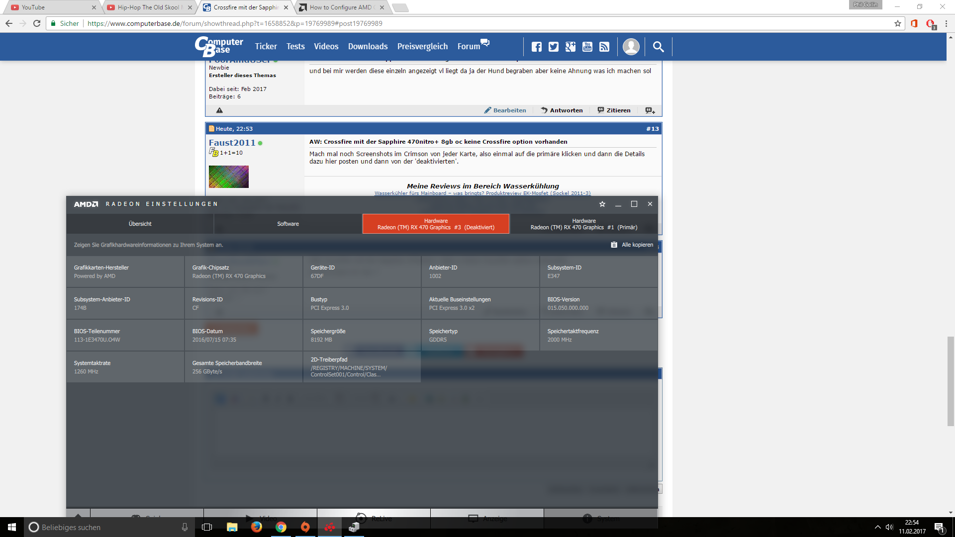

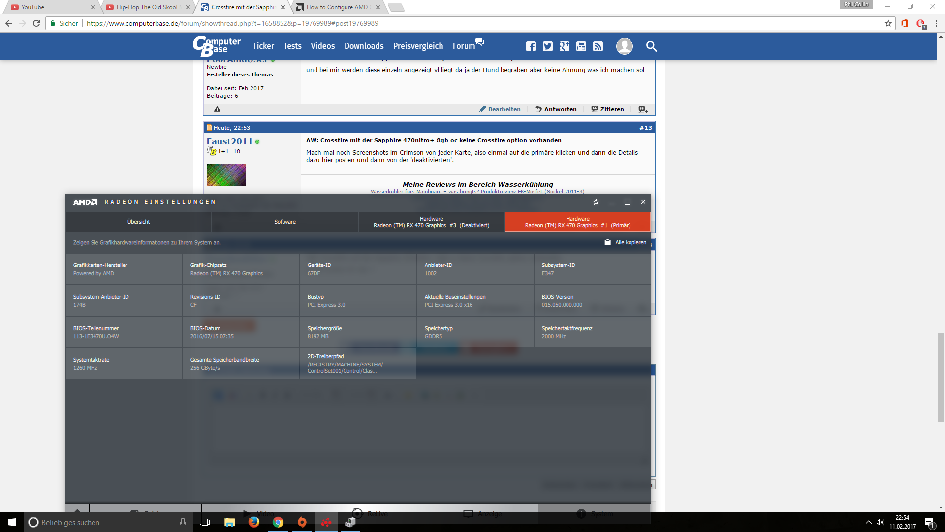

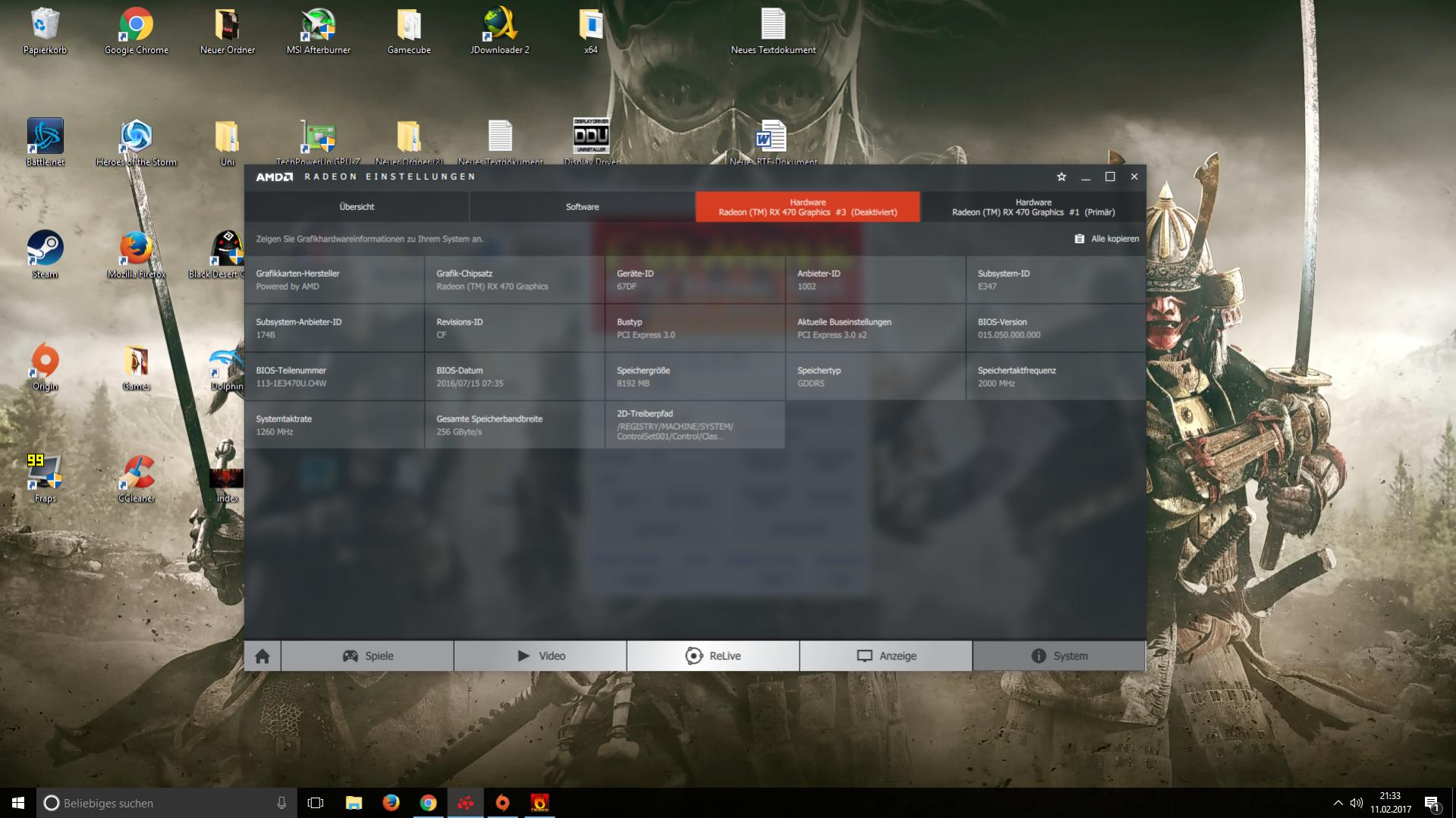

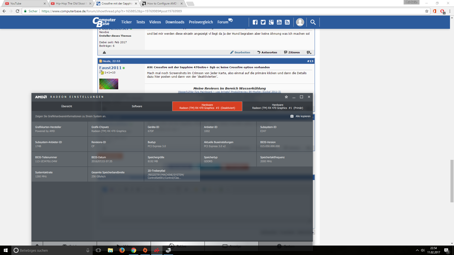

Mach mal noch Screenshots im Crimson von jeder Karte, also einmal auf die primäre klicken und dann die Details dazu hier posten und dann von der 'deaktivierten'.
Edit: Sorry, diese Infos sind ja bereits in Deinem Startpost enthalten.
ja wie ändere ich das ?!
steht überall das selbe nur bei der pci e eben nicht
