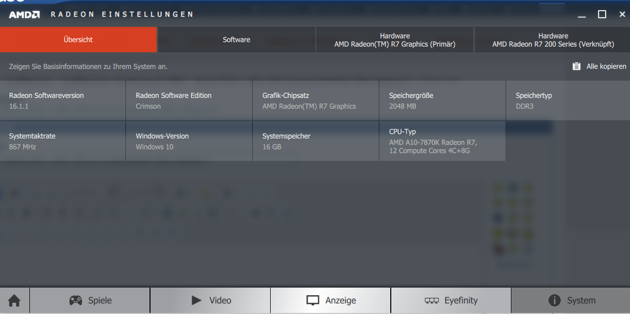

Mein System nutzt die APU als Haupt-Grafikadapter (Desktop & Programme). Die PCIe-Karte wird beim Zocken per Multi-GPU dazugeschaltet.

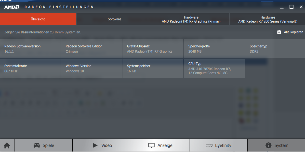

Dem Bild nach müsste es bei Dir umgekehrt sein, dass die APU primär ist und die 250 "verknüpft"?
Meine dedizierte GPU hat schon immer ein Bild ausgegeben, wobei ich von der APU heute erstmals im BIOS wieder die GPU aktiviert habe um mit der Beta2 von Ashes of Singularity etwas rumzubenchen und die Installation war bei mir etwas extra-fummelig weil die 7790 den vollen Crimson braucht und die APU-GPU 8670D den Legacy-Crimson.

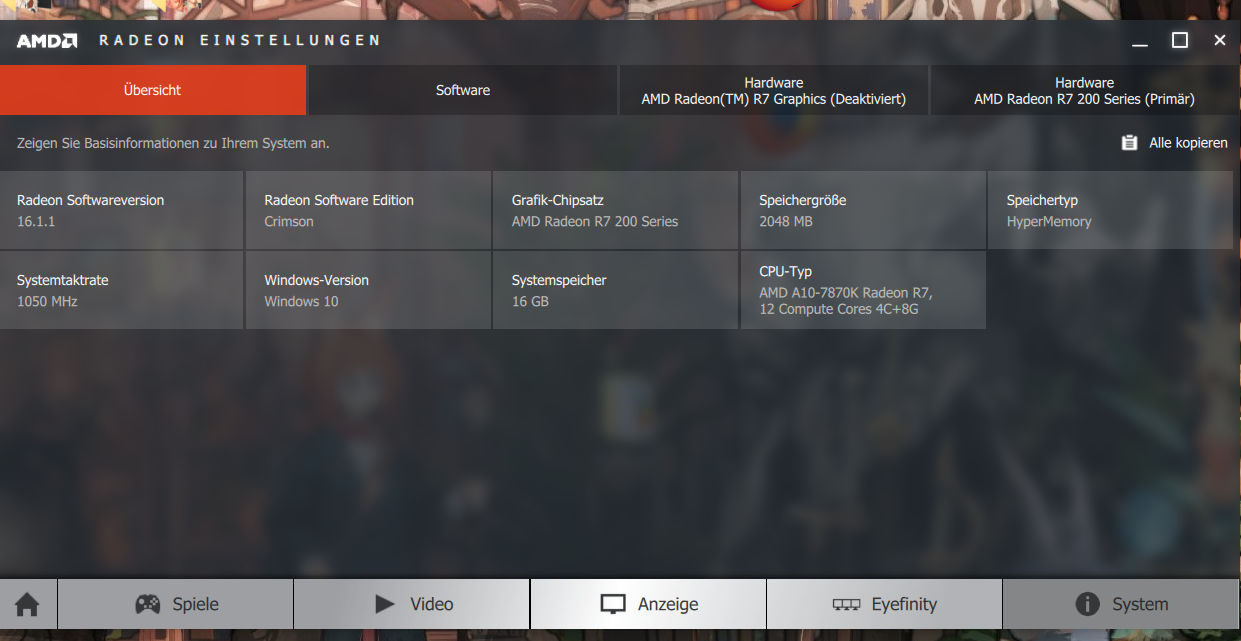

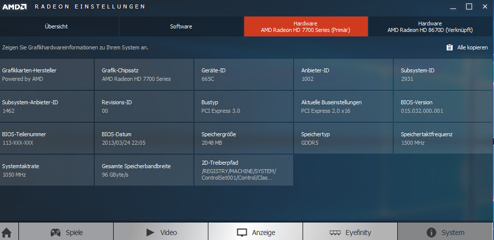

Ja, du hast recht, bei mir ist Primär und Verknüpft getauscht. Siehe Screenshot. APU ist Primär. Wenn ich nicht total blind bin, kann man diese Anordnung weder in den Radeon Settings, noch im Windows ändern.

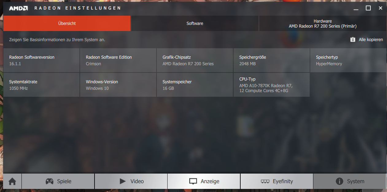

Der HDMI Port der GraKa funktioniert. Momentan nur dieser. Also mit den Werkseinstellungen des BIOS.
Die APU ist offenbar deaktiviert, denn mein Radeon Setup zeigt diese nicht mehr an. Allerdings ist (Mangels zweiter GPU), die Karte nun Main.

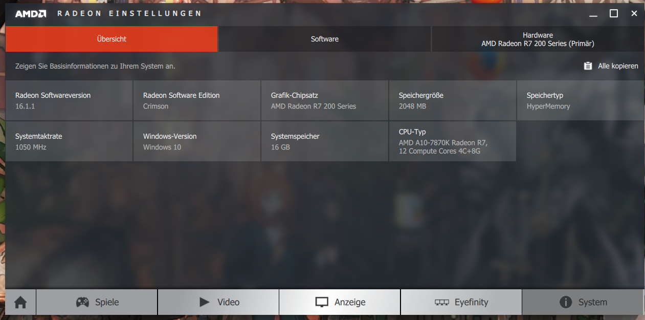

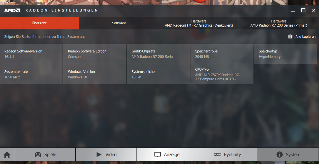

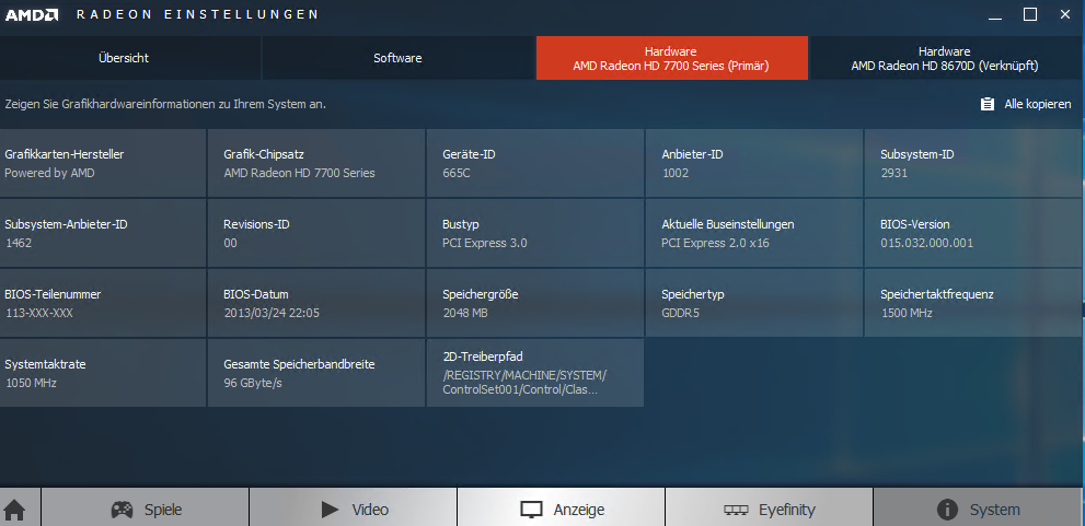

Direkt das Bild des Erfolges:
Ganz genau so wollte ich es haben. Die Karte ist nun primär und die APU ist auf dem Desktop und in den Spielen, die Multi GPU nicht unterstützen deaktiviert!
In Spielen, die Multi GPU unterstützen wird die APU dann dazugeschaltet.
