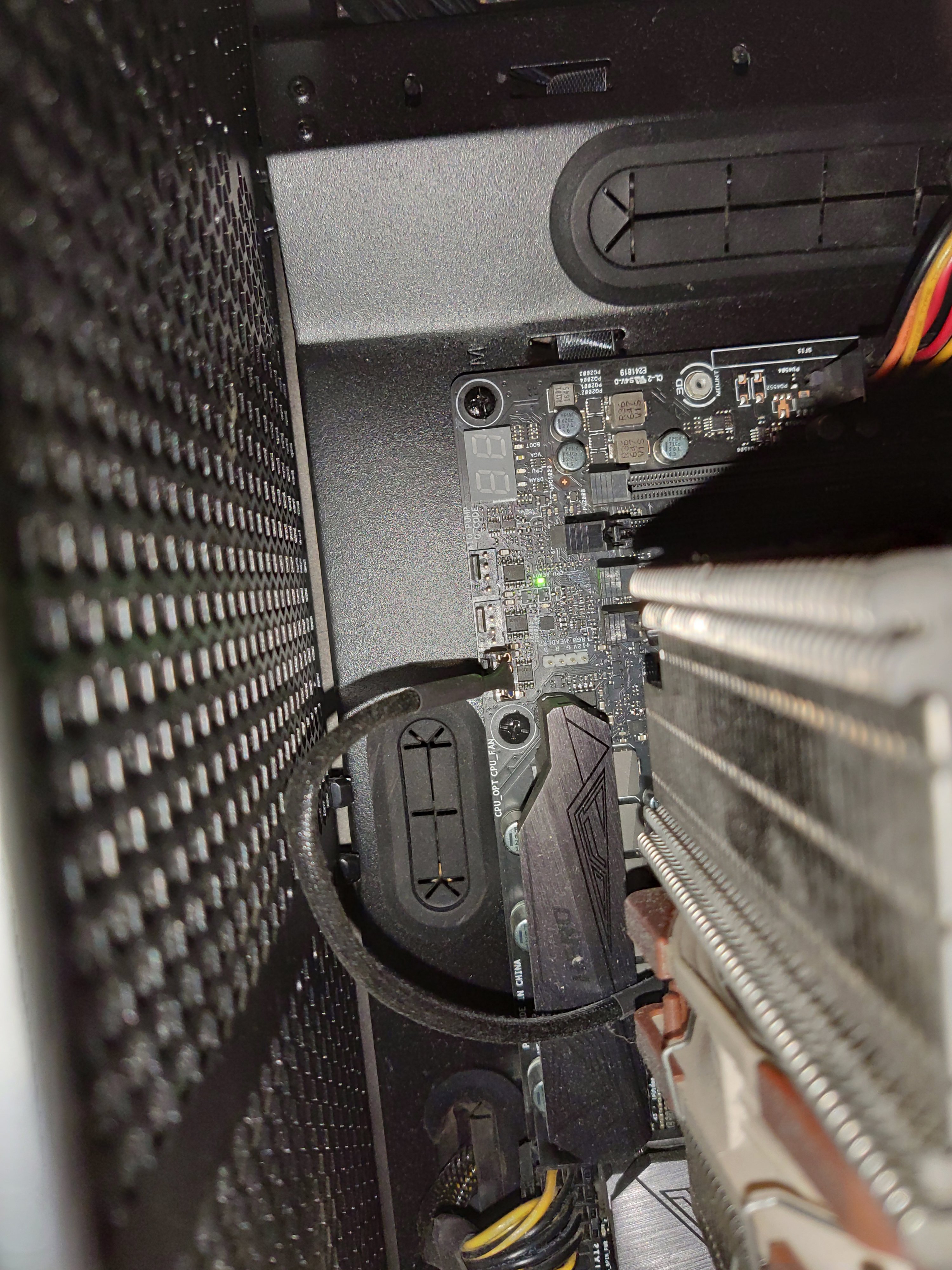

Hi also wenn die LED Beleuchtung nicht mehr angeht dann wird das Board wohl ein problem haben die anzeichen hatten damals die "brick" Boards leider auch.
