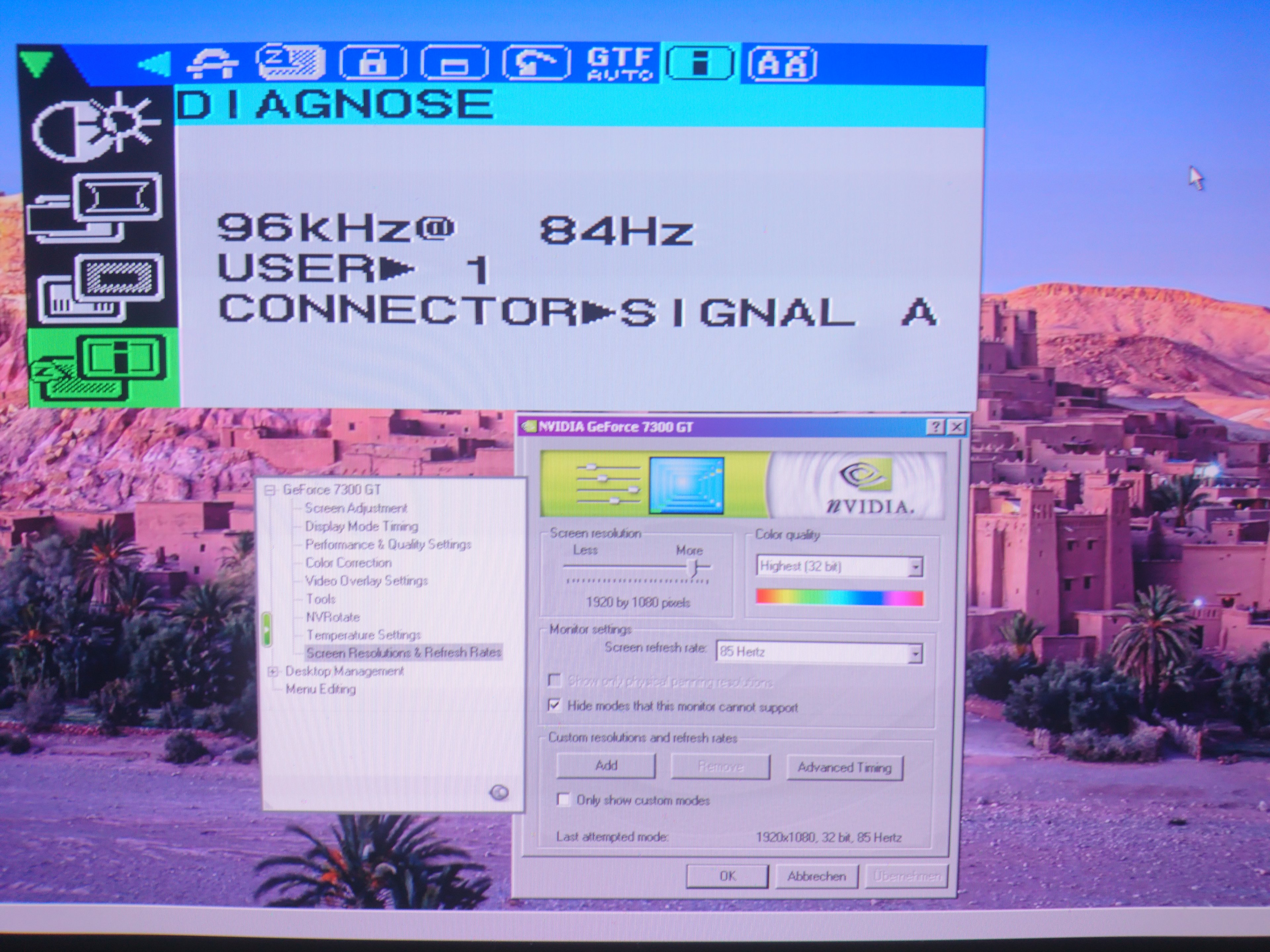

Ich kann auf dem CRT über VGA am alten PC auch die Auflösung 1920x1080 auswählen, wäre diese Auflösung mit dem Adapter mein Maximum, warum kann ich dann nicht mal diese auswählen? Da passt was nicht.
Werde ich später mal ein Foto zu reinladen.
Der Bildschirm schafft auch noch höhere Auflösungen mit 85 bzw. 84 Hz.
Da der Adapter, wenn überhaupt erst bei 1920x1080@60Hz limitieren sollte, müsste ich ja zumindest auch diese Auflösung bei 60Hz schaffen.
Die Auflösung ist natürlich Quatsch, weil falsches Seitenverhältnis, aber es ist ja nur zum testen.
Sorry wegen dem unscharfen Bild, ist gar nicht so einfach einen CRT zu Fotografieren, außerdem verschwindet das HUD immer nach 5sec.

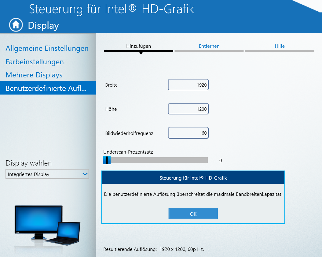

So bin gestern nicht mehr dazu gekommen, habe heute einen normalen Bildschirm an meinem Laptop per DP Adapter angeschlossen. Der Bildschirm hat die Auflösung 1920x1200 und diese funktioniert schon nicht, allerdings gibt mir der Laptop hier auch eine klare Fehlermeldung:
1920x1080 hatte funktioniert.
Heißt wohl das ich es mit dem Adapter nicht zum laufen bekommen werde :(

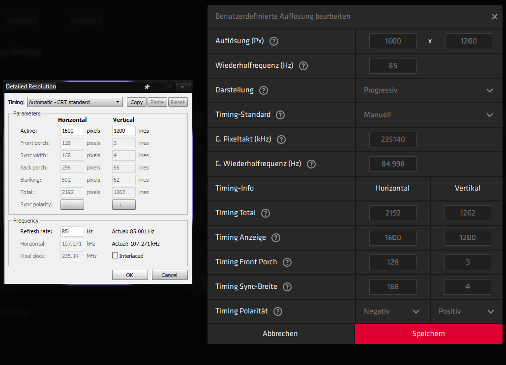

Die Meldung nicht unterstützte Anzeige ist zwar weg, jedoch bin ich bei den Einstellungen bei der Benutzerdefinierten Auflösung völlig überfordert. Ich habe einen Tipp gelesen, dass man die werte aus dem Programm CRU kopieren kann. Geht nur leider so halb.
Entweder kommt das Bild nur für 2 Sec, wird 2Sec Schwarz,kommt wieder und immer so weiter.
Oder das Bild bleibt zwar schon da aber wird immer wenn ich z.B. Fenster verschiebe wieder Schwarz für 2 Sec :(
Frage mich wieso dieses Menu in den Radeon Settings so unnötig Kompliziert sein muss, an dem Uralt Win98 PC mit Nvidia Grafikkarte reicht es die Auflösung und Hz einzustellen, den Erweitert Button musste ich zum Glück niemals anklicken.
Und da sag mir einer Heute wird alles einfacher :D
Ich weiß auch nicht, ob ich das alles richtig übertragen habe, oder ob der Wert von Anfang an aus CRU schon falsch ist :(
