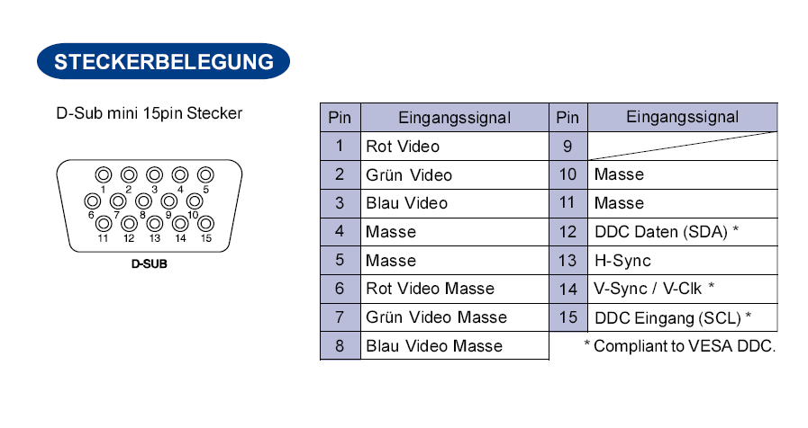

Ich hatte mal ein ähnliches Problem 2013. Dein Monitor wird als PnP (Plug and Play) Gerät erkannt?
Hier eine original Antwort vom Iiyama Support per Mail.
Wenn das PnP erkannt wird hat diese unter Windows auch Priorität, d.h. ein zusätzlicher Treiber – egal welcher – ist dann wirkungslos.
Ihr Problem könnt gelöst werden indem Sie ein Kabel manipulieren, so dass die Erkennung nicht mehr funktioniert.
Wenn man vorsichtig mit einen kleinen Schraubendreher PIN 15 hin und her biegt bis er bricht, könnte sehr wahrscheinlich auch wieder 100Hz betrieben werden – ganz ohne Treiber.
Ausprobiert habe ich das damals nicht!
Reaktionen: nixName und levelextreme

@Smily
Das interessante ist, das Kabel mit dem es bei älteren System immer Funktioniert hat verfügt nicht über die PINS 5,9,12 und 15. Mit diesem Kabel kann ich zu mindestens 1600x1200 auswählen was bei dem Vollbestückten nicht funktioniert hat.
Wenn DDC nicht vorhanden ist heißt dass der PC/Treiber/Programme keine Ahnung haben sollten welche Auflösungen unterstützt werden?
Mit dem Voll Bestückten Kabel wird er als PnP erkannt, mit dem anderen (vielleicht Originalen) Kabel als nicht PnP.
Reaktionen: der Unzensierte

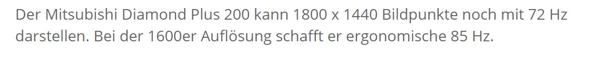

Im Test des Diamond Plus 200 im April 2000 liest sich das in etwa so:
Reaktionen: levelextreme

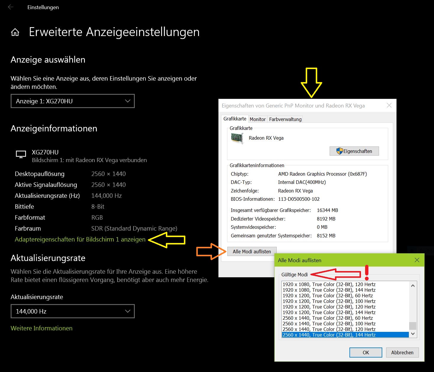

levelextreme schrieb:
Aha, woher soll das denn das OS/Radeon Settings wissen, vor allem wenn nicht mal DDC bestückt ist?
Was steht den bei dir, wenn du da rauf klickst?
Wenn er den Pin nicht hat und das nicht aushandeln kann, dann wird wahrscheinlich nur Standardauflösungen angeboten.

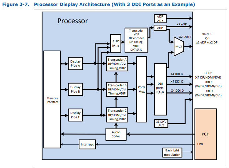

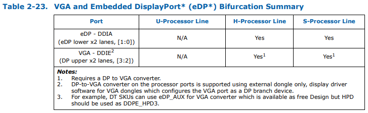

Intel UHD 630. CPU: i5 8600k MB:
Die Grafik in der CPU enthält keine VGA-Schnittstelle mehr. VGA wird per Bifurcation aus dem embedded DisplayPort (eDP) erzeugt. Hierzu ist ein DP-VGA-Converter nötig, der nicht Teil der CPU ist. Bedeutet: Die unterstützen Auflösungen hängen vom verbauten Converter ab.
Refreshraten über 60 Hz werden im Intel-Datenblatt nicht aufgeführt (VGA-Auflösungen allerdings auch nicht). Gut möglich, dass es mit der OnBoard-Grafik schlicht nicht funktionieren kann, egal, was du als benutzerdefinierte Auflösung einstellst.
Reaktionen: LukS
Bis jetzt haben sich die Unterstützten Auflösungen nur durch das Kabel geändert, selbst wenn ich über die Vega 64 mit dem selben Displayport Adapter dran gehe.
Aber das bedeutet also das ASROCK da irgendein DP Adapter im Mainboard verbaut hat?
Das ergibt Sinn, weil ich auch immer gelesen habe diese IGPUs würden VGA nicht unterstützen, trotzdem hatte ich ja so einen Anschluss am Mainboard :D
Ja, so wird es sein.
Das Schaubild enthält keine analogen Anschlüsse:
Reaktionen: levelextreme und LukS

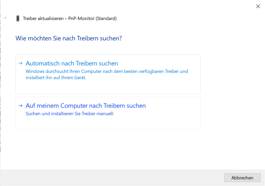

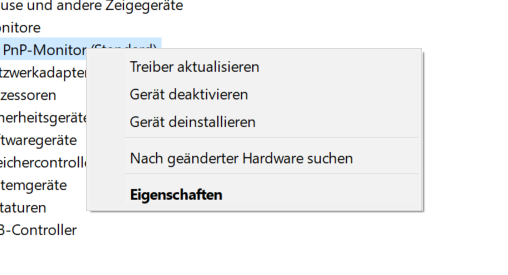

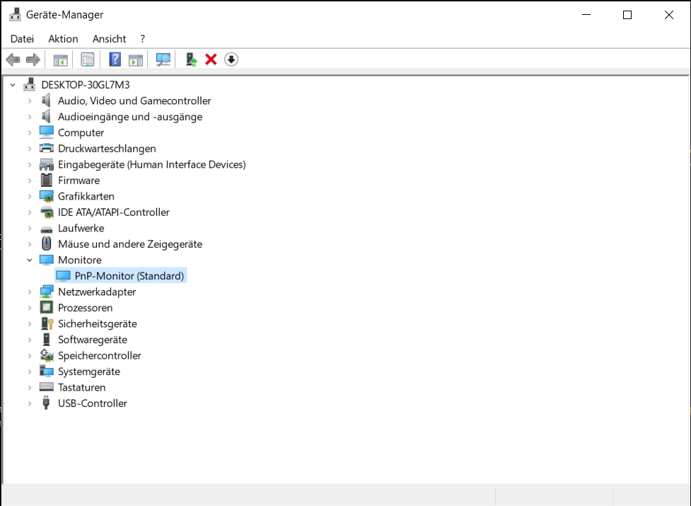

Die habe ich. Jedoch weiß ich nicht wie man die einfügen muss.
Gerätemanager.
Rechtsklick auf PnP -> Treiber aktualisieren
auf meinem Computer...
Reaktionen: SilenceIsGolden, levelextreme und LukS
