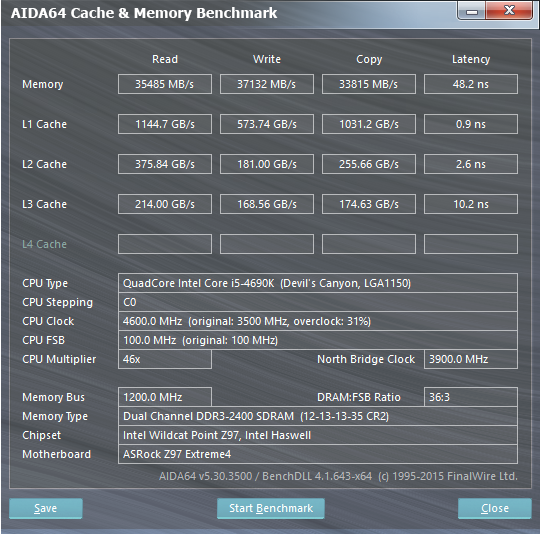

crucial ballistix = 2400 mhz statt 1600 mhz laufen lassen ( +50 % mehr takt speed )

schon erstaunlich wie sich die Speicher aufbohren lassen, eingestellt habe ich 12-13-13-35 1,55 Voltage. Probier nachher nochmal 2600 wäre entzückend :P

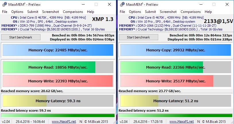

Bin bei meinem 16GB Ballistix Sport Kit gerade bei 2133-11-11-11-28-1.525V. 2133Mhz war einfach mal ins blaue gegriffen, kann sein das mehr geht, aber zuerst versuche ich die Werte aufs Minimum zu drücken bei den 2133Mhz.
Timings sind dazu jetzt ausgelotet, bei der Spannung muss ich weiter testen, wobei 1.525V schon verdammt gut sind, richtig?
Dazu ein i5 4670K bei 4,4Ghz auf einem Asrock Z87 Pro4 Board.
EDIT: Jetzt bin ich skeptisch. RAM ist auf 2133Mhz mit 11-11-11-28 Timings und 1.500V. Ist das möglich? Solch eine Steigerung bei Standardspannung?
EDIT2: mal der Vergleich bei mir zwischem XMP Profil vom Board vs meine Settings:
EDIT3: Unter Last bricht der PC zusammen. :D 1,5V sind dann wohl doch zu wenig.

Also 2600 mhz sind bei mir nicht drinne egal welche Timings ich einstelle, oder auch auf 1,65v hochgehe. Und ja wie ein Vorsprecher schon sagte, intel baut auf MHZ takt speed eher als Timings. Obwohl die Timings schlechter sind, sind nachweislich die Latenzen runter gegangen ( Aida Benchmark ).
aber 2400 mhz da bin ich natürlich sehr zufrieden mit, endlich sind die ollegen 1066 mhz gskill riegel raus ( die liefen zwar auch mit knapp 1400 mhz overclocked aber naja )
