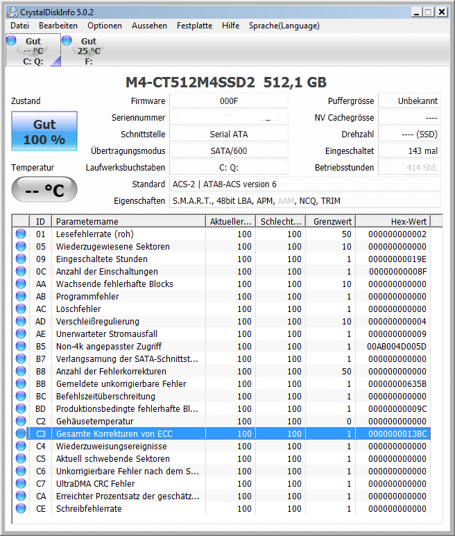

Meine 2. 512 GB Crucial M4 ist nun auch defekt - wieder der selbe Fehler.
Jetzt kaufe ich mir eine andere SSD - Crucial kommt nicht mehr rein.
Poste doch mal die S.M.A.R.T. Werte der m4 jetzt.
Werte kommen morgen. Ich versuche gerade noch ein Backup von der SSD zu ziehen da aufgrund diverser Vorkomnisse mein letztes Backup nicht vollständig ist :eek:.

Anbei mal die SMART Werte.

Eigentlich sehen die Werte nicht so schlecht aus, auch wenn nach nur 4 Zyklen (Attribut AD) keine Lesefehler (Attribut 01) auftreten sollten.

Bez. der SMART-Werte: ich habe chkdsk drüber laufen lassen (hat ewig lange gedauert) und es wurden einige Fehlerhafte Dateien korrigiert (so dass ich sie zumindest lesen kann; teilweise wurden bereiche mit Nullen gefüllt; das is aber besser als eine ganz-verlorene Datei).
Nach dem ersten SSD Ausfall habe ich übrigens täglich "CrystalDiskInfo" ausgeführt um die Werte zu checken und es war immer alles ok. Die ganzen Fehler (01, BB, C3) kamen plötzlich.
chkdsk sagt nicht immer viel aus, denn wenn man den Rechner nicht richtig runterfährt und noch was im Schreibcache stand, dann kann die Dateistruktur auch kaputt sein und es kommen Fehlermeldungen bei chkdsk. Auch die Prüfung auf defekte Sektoren ist damit und mit HDD Tools nicht immer korrekt, weil TRIM einem dazwischen funken kann. Besser geht das mit h2testw, denn das schreibt die Testdaten in Dateien und die bleiben garantiert bis zum Löschen erhalten. Man sollte nur bei Systempartitionen nie die ganzen Kapaztität testen. Einmal mag das Windows nicht und dann kann es auch fehlschlagen, weil bei NTFS auch der Platz für die Metadaten (MFT Reserviert) erstmal als frei angezeigt, dann aber während des Tests belegt wird und so am Ende nicht der gleiche Platz belegt werden konnte, wie am Anfang wartet wurde.
