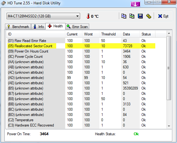

meine SSD , Crucial M4 macht langsam Probleme. Und zwar startete Windows weil die Regestrie irgendwelche Probleme hatte. Nichts bei gedacht. Neu installiert. Und nu: Bootete wieder nicht, hin und her und nu läufts. Also mal schnell in HD tune reingeguckt und das gesehen.
Ist da noch was zu retten, oder SSD in den Müll?

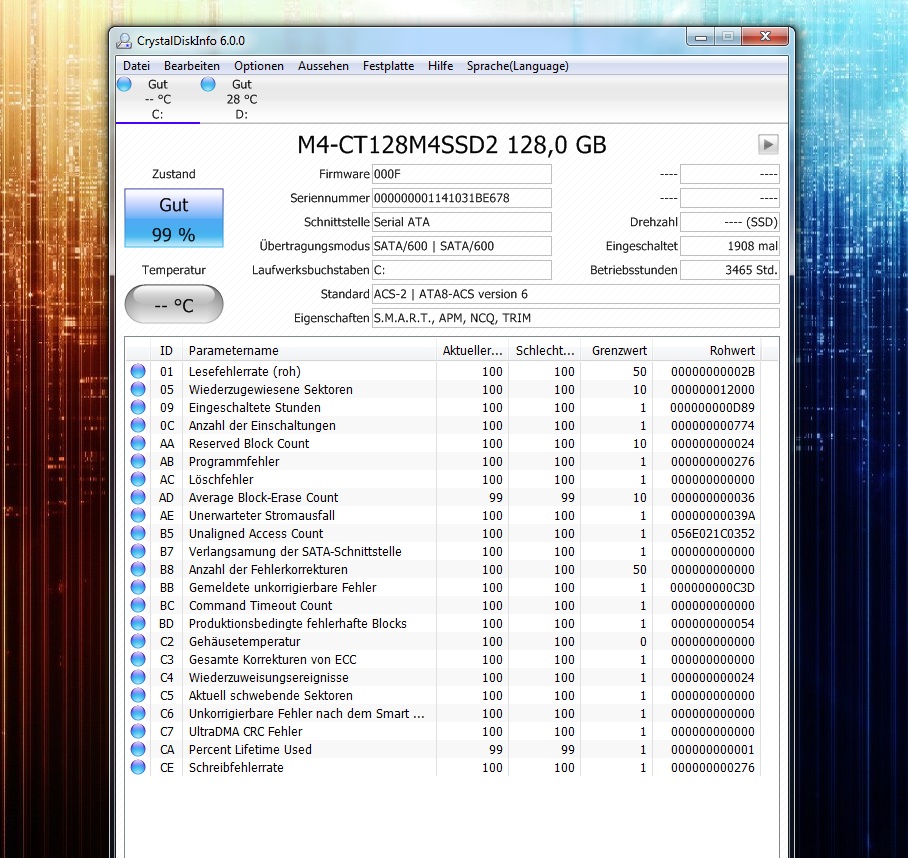

Installiere mal CrystalDiskInfo und mach davon mal ein Bild... das HD Tune scheint vieles nicht zu kennen.
Sieht doch normal aus bei CrystalDiskInfo.
Kann nix erkennen was nicht i.O. wäre mMn.

Totaler Unsinn. Bei einer HDD wäre das richtig, bei einer SSD ist das aber total bedeutungslos, denn auch wenn die Anzahl sehr hoch aussieht, so ist das nicht einmal ein Prozent der verfügbaren Reserve. Bei SSDs werden ja immer ganze Blöcke ausrangiert und die sind dann mal eben 1MB und das sind bei 512 Byte pro Sektor eben gleich mal 2048 Sektoren auf einmal. Nach 36 Wiederzuweisungen sind es dann eben 73728 ausrangierte Sektoren. 36 defekte Blöcke sind im Vergleich zu den 84 Blöcken die schon ab Werk defekt waren auch nicht wirklich so viel, als dass man in Panik geraten muss. Außerdem gibt es 922 unerwartet Ausschaltungen und das ist so ungefähr das schlimmste, was einer SSD passieren kann. Wenn dabei gerade ein Block beschrieben oder vor allem gelöscht wurde, ist der schnell mal kaputt.
Sehe zu, dass der Rechner immer ordentlich runtergefahren wird, damit es nicht noch mehr werden, so ist das aber alles noch total unkritisch.

Crystaldiskinfo, hat mir keine Fehler angezeigt und sind mit dem obigen Bild vergleichbar..
