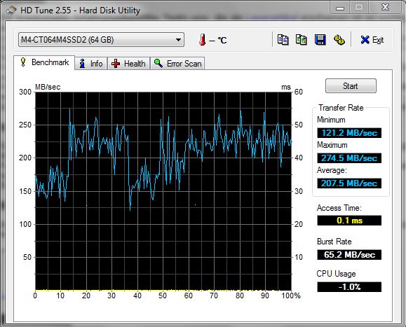

EDIT:
Nochmal zu HDTune, im Normalfall ist der Balken doch eine fast gerade Linie oder?

HDTune sagt bei SSD nichts aus, die LBAs werden dabei seq. alle gelesen, sind aber bei SSD nur dann Flashadresssen zugewiesen, wenn sie auch Daten enthalten.
Du solltest auch mal ein anderes SATA Kabel testen, die sind manchmal auch Ursache von Problemen.

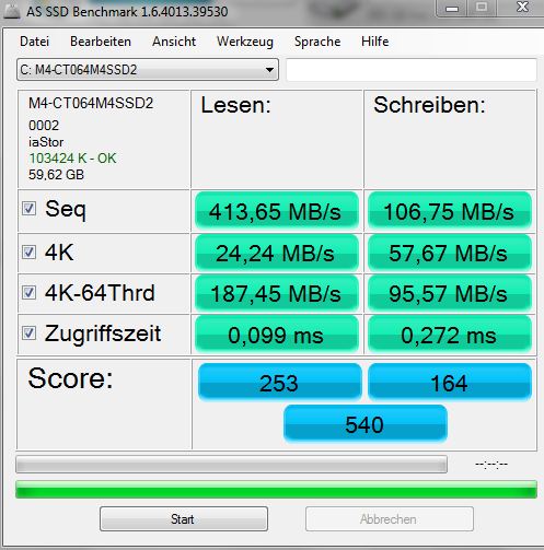

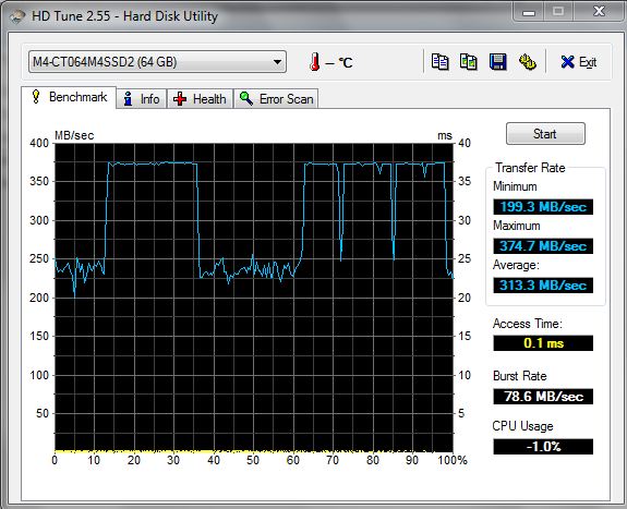

Nach schlechten Versuchen, die Probleme zu lösen kam auf einmal das dabei heraus.
Die SSD Bench Werte können sich sehen lassen, denke ich.
Die Werte von HDTune sehen komisch aus, aber nach Aussage von Holt
"HDTune sagt bei SSD nichts aus, die LBAs werden dabei seq. alle gelesen, sind aber bei SSD nur dann Flashadresssen zugewiesen, wenn sie auch Daten enthalten."
lasse ich die mal so stehen.

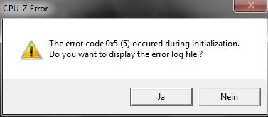

3D Mark crasht bei beiden Versionen bei dem System Scan.
Interessant ist, dass CPU-Z bei Start eine Meldung bringt, die den Fehlercode, den ich in einem Bluescreen bekommen habe, wiedergibt.
Dort kann ich mir ein Logfile anzeigen lassen.
Dieses beinhaltet:
[bInitDriver] path = C:\Windows\system32\drivers
[bInitDriver] GetCurrentDirectory = D:\Programme\CPU-Z
[bInitDriver] GetModuleFileName = D:\Programme\CPU-Z\cpuz.exe
[vGetOSVersion] m_iOSVersion = 2 (6.1)
[vGetOSVersion] m_bIsAMD64 = 0
[bInitDriver] m_hDriverMutex = BC
[bInitDriver] m_szPath_2 = C:\Windows\system32\drivers
[bInitDriver] m_szFilename = cpuz135_x64.sys
[bLockDriverHandle 22:19:26] WaitForSingleObject error = 0
[WinNT_bInstallDriver 22:19:26] szMachineName = LUKAS-PC
[WinNT_bInstallDriver] OpenSCManager failed, error code = 5
[vReleaseDriverHandle] release mutex = 0
[bInitDriver] bInitDriver returned 5
[vCloseDriver 22:19:26] WaitForSingleObject error = 0
[WinNT_dwUninstallDriver] OpenSCManager failed, error code = 5
[vCloseDriver] CloseHandle(mutex) = 1
CPU-Z startet zwar, zeigt aber wenige Informationen an. Mainboard fehlt zum Beispiel komplett.
Hoffe hier kann jemand was damit anfangen, werde in der Zeit selber mein Glück versuchen.
Haha
CPU-Z braucht einfach Admin-Rechte :O
Hier habe ich folgendes gefunden:
This may help, Error 5 - Error Code 0x5 Errors on your system may be caused by invalid registry entries and outdated or corrupt drivers. You need to delete old drivers and install new also make sure your the administrator.
