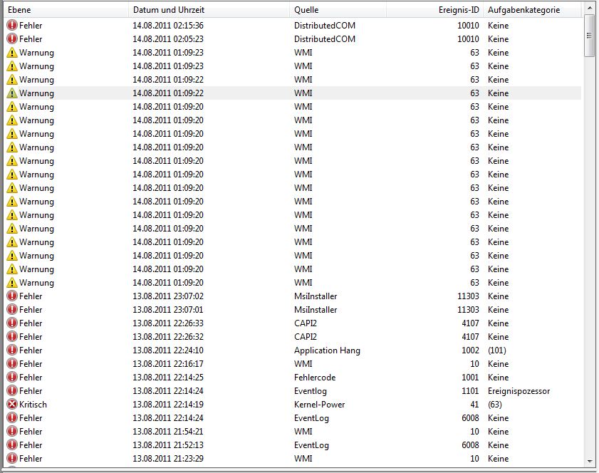

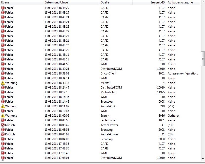

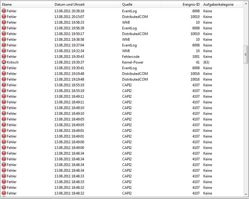

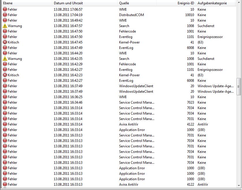

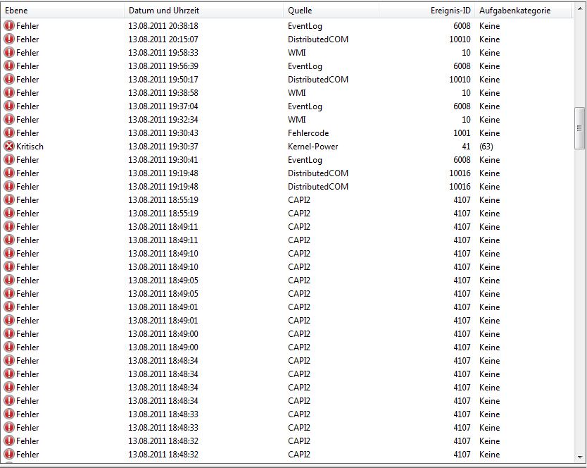

Poste mal bitte einen Screenshot der Ereignisanzeige (Administr. Ereignisse).
Hier die ersten ~150 Ereignisse aus der Anzeige, konnte nicht alle anhängen.
Den Tipp mim SATA-Controller lass ich erst mal, weiß nicht was das bringen soll :D
Erst mal schauen ob du oder jemand anders mit dem neuen Stoff was anfangen kann.

Hast du gestern schon die Uhrzeit synchronisiert? Das könnte der Grund für die CAPI Fehler gewesen sein.
Sieht doch gar nicht so schlimm aus wie ich dachte. Lass mal einen Fehler nach dem anderen angehen.
Verwendest du das aktuelle Service Pack und alle Windows Updates?
Zeig' mal bitte die Beschreibung zum Fehler 10010.
Uhrzeit ist synchronisiert.
SP und Updates drauf.
