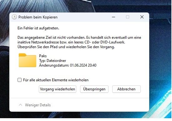

Mein Problem, das die crucial mx500 4tb Sata sporadisch mitten im betrieb ausfällt / nicht erkannt wird. Es ist bereits die 2. Platte mit selben Problem.
Habe schon alles getestet und probiert, andere Kabel, Ports, Bios Einstellungen usw ohne Erfolg.
Aktuelles Bios ist auch drauf
Die Platte kann über Stunden / Tage ohne probs laufen und steigt dann einfach sporadisch aus.
Im Anhang ein paar Meldungen die ich in Windows dazu erkennen konnte.

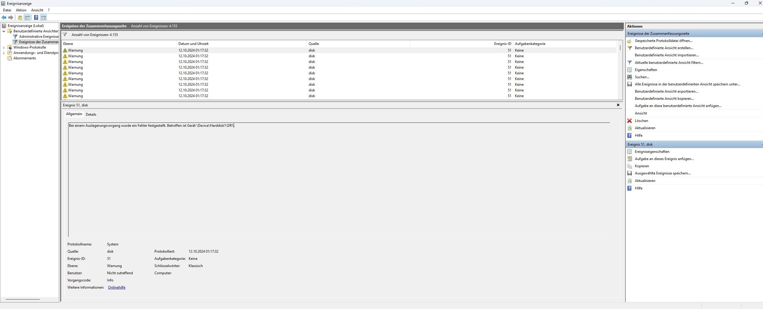

Bild 1 zeigt die Meldung die während des Kopierens auftrat und da war die platte dann einfach weg, ein Neustart und die Platte wurde wieder erkannt.

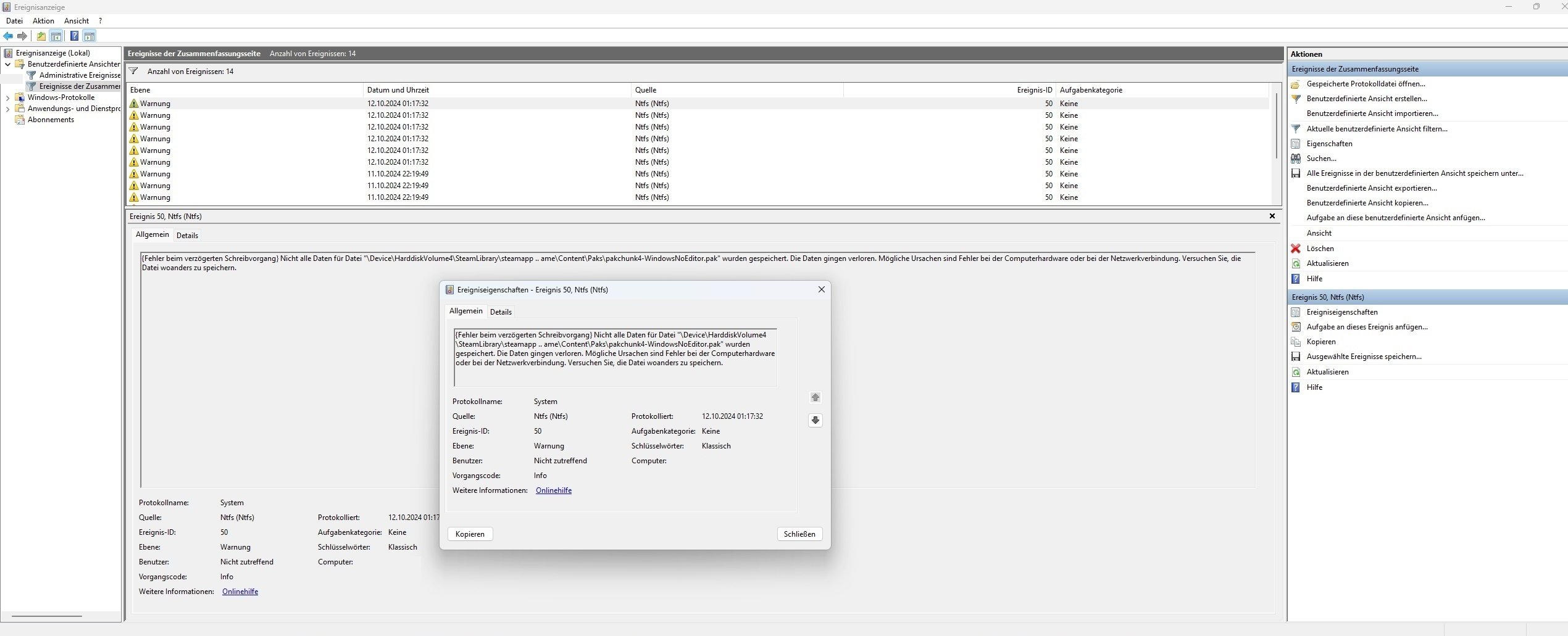

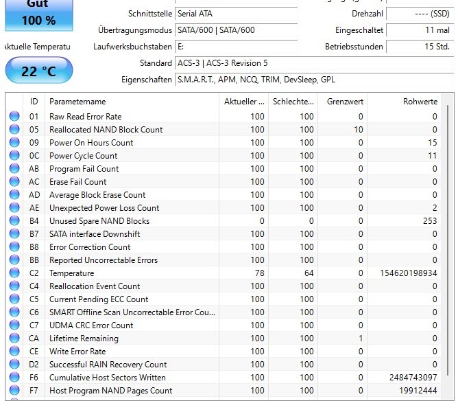

Bild 2 und 3 zeigen Windows Meldungen die im Zusammenhang mit dem Ausfall stehen.

na dann gib zurück
und hol dir halt eine 870 evo
Wackelkontakt im Stromstecker vielleicht, oder mal anderen SATA Port, anders Kabel eh?
Andere SATA Geräte laufen durch?
Viel mehr kannst du nicht machen.

Zeige bitte Mal einen Vollständigen Screenshot von Crystal Disk Info, das kann ja alles sein.
Dir ist bewusst, das es auch ne Menge Fake SSD's gibt?
Jedenfalls deutet der Wert AE auf ein evtl. Problem mit der Stromversorgung hin, wie es schon @kieleich erwähnt hat.
Auch Mal die installierte Firmware überprüfen, oder Zeigen im Vollständigen Screenshot von Crystal Disk Info.

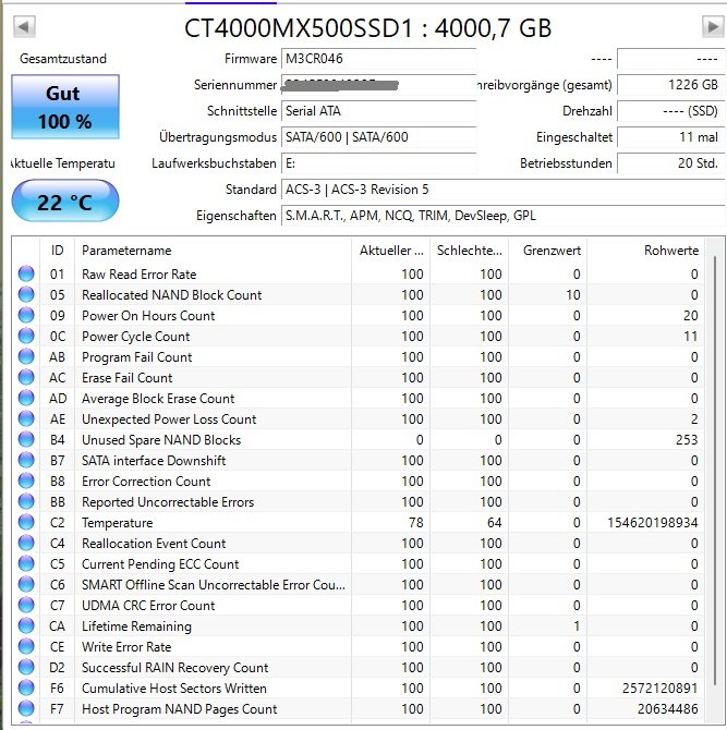

hier nochmal ein Screener von CrystalDisk,

Nur 11 mal eingeschaltet, und nur 20 Betriebsstunden? Kann das sein, ist die neu eingebaut?
ja die ist neu gekauft
aber schon die 2. (austausch) Platte, vorher die war auch neu, aber hatte den selben Fehler und wurde gegen eine andere neue getauscht, aber die macht die selben Probleme
Reaktionen: Ponderosa
Dann hättest du aber schon viel draufgeschrieben, mit 1226 GB Schreibvorgängen.

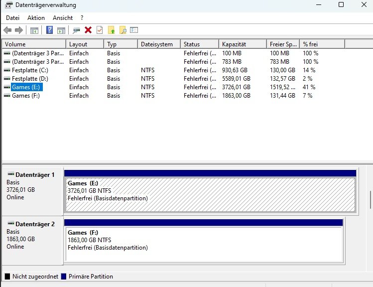

Zeig mal einen Screenshot der Datenträgerverwaltung.

Hier die Datenträgerverwaltung
es ist so alles in Ordnung, wenn die platte läuft, läuft sie (bis sie sich sporadisch verabschiedet) und nirgends wird irgendetwas fehlerhaftes angezeigt

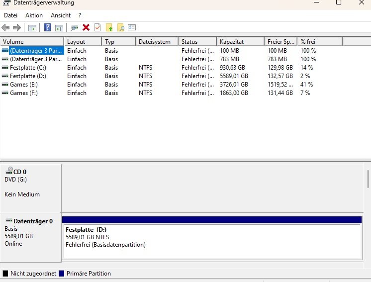

Das ist aber wohl nicht die richtige? CDI sagt eine 4 TB, der DTV Screen zeigt eine 6 TB.
Ist es so ein Geheimnis, die ganze DTV zu zeigen?
Aso okay, ja hier ist jetzt die betroffene Platte angewählt
