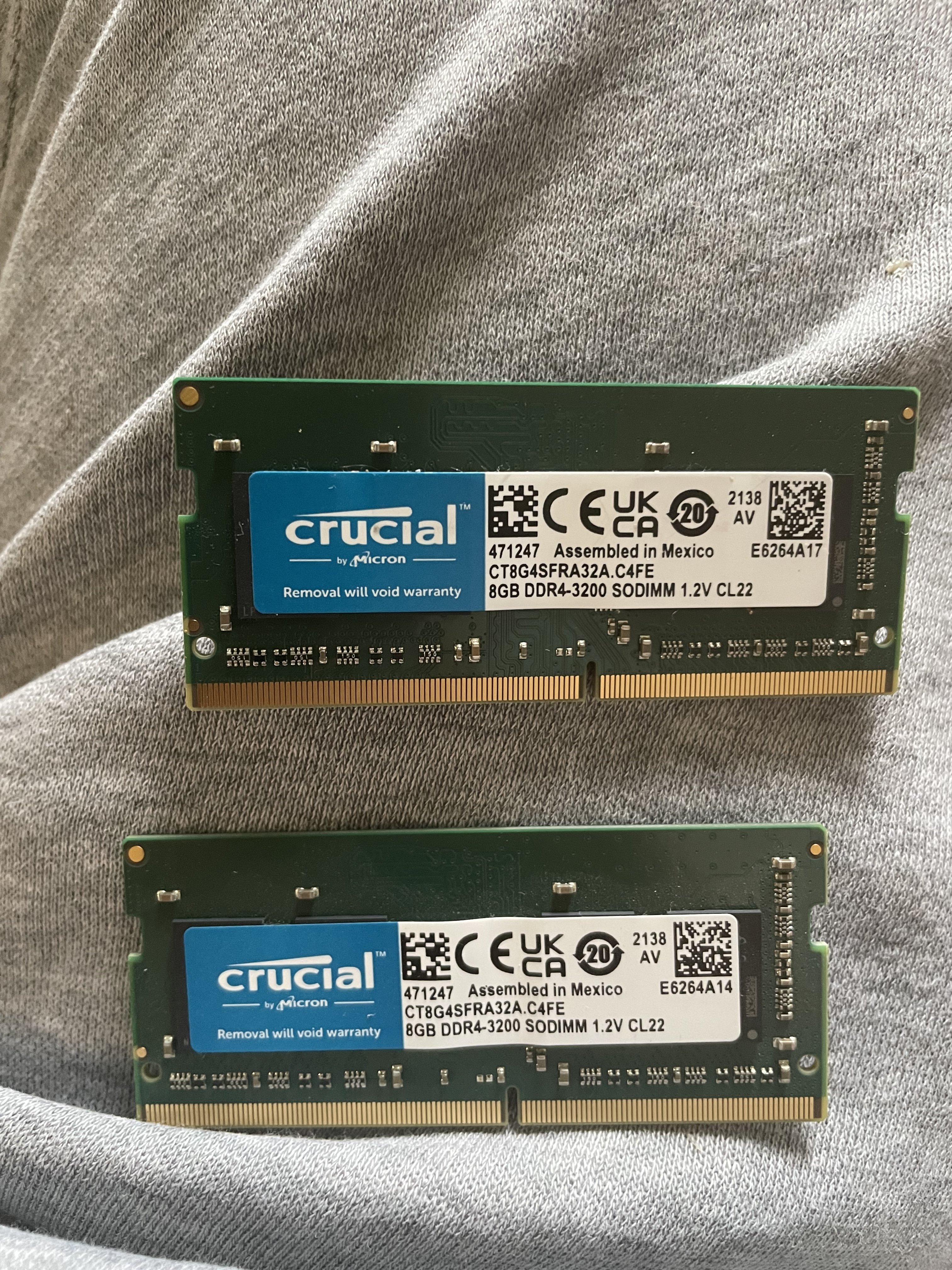

Sind beide Riegel identisch oder zwei verschiedene?
Reaktionen: Espero
Also sind denke ich identisch sehen auch genau gleich aus.
Falls du die Riegel ausgebaut hast, dann bitte die Aufschrifen auf den Aufklebern miteinander vergleichen, ob identisch.
Reaktionen: pearchillll

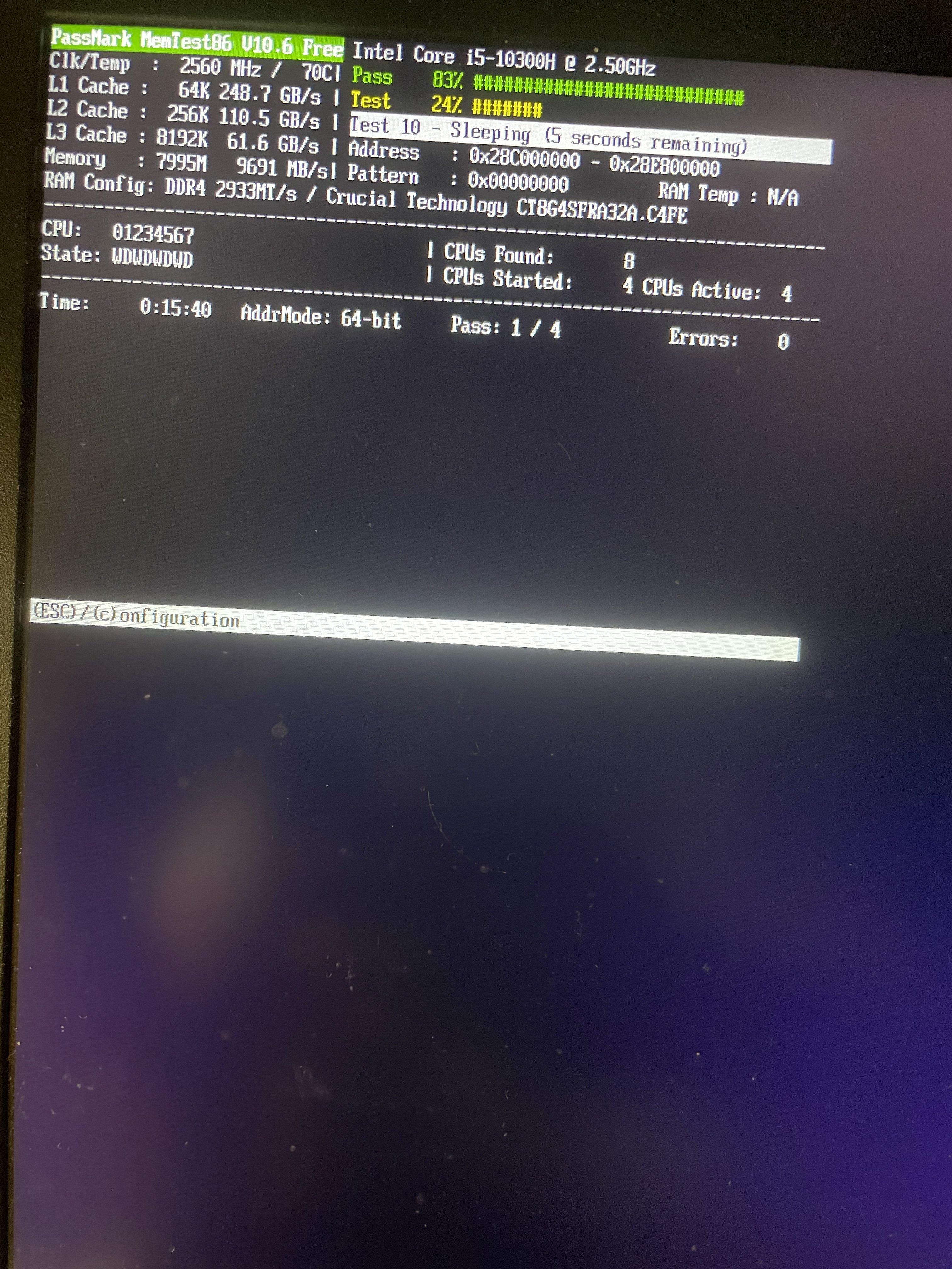

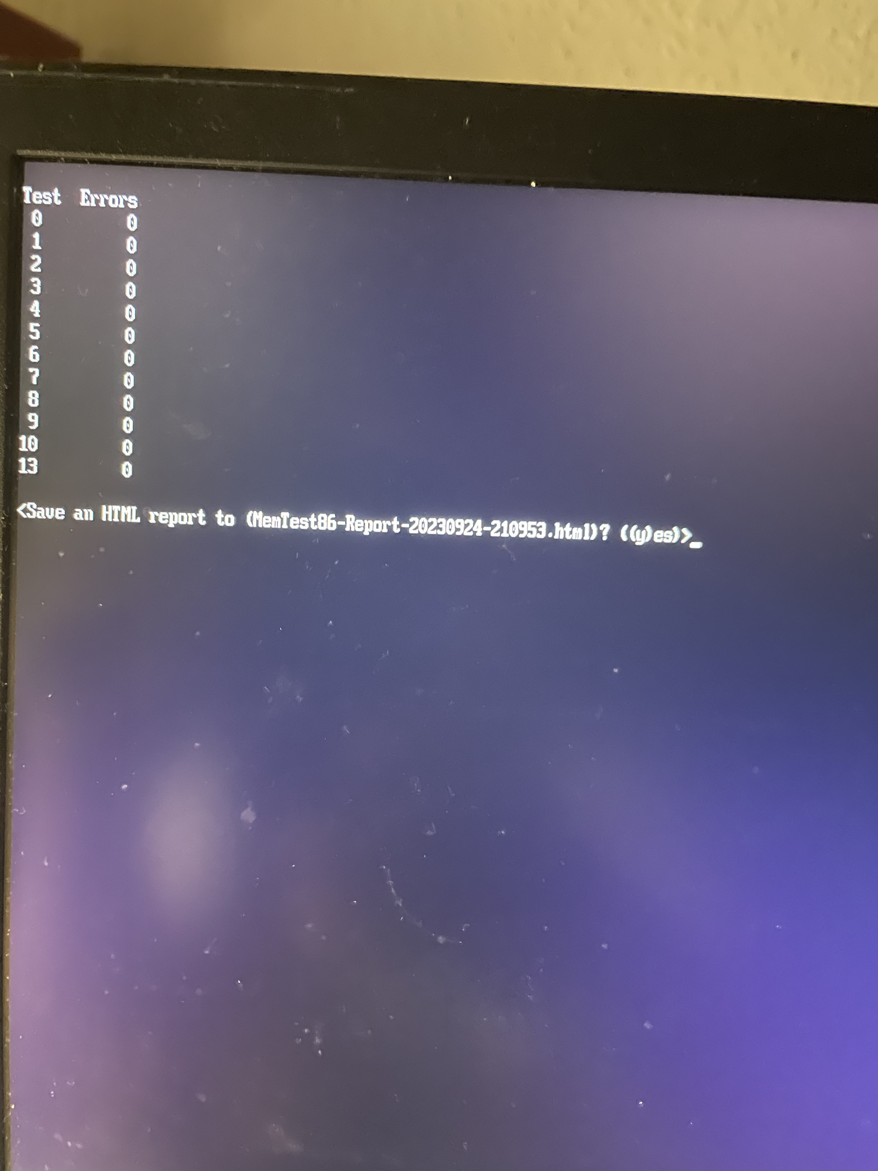

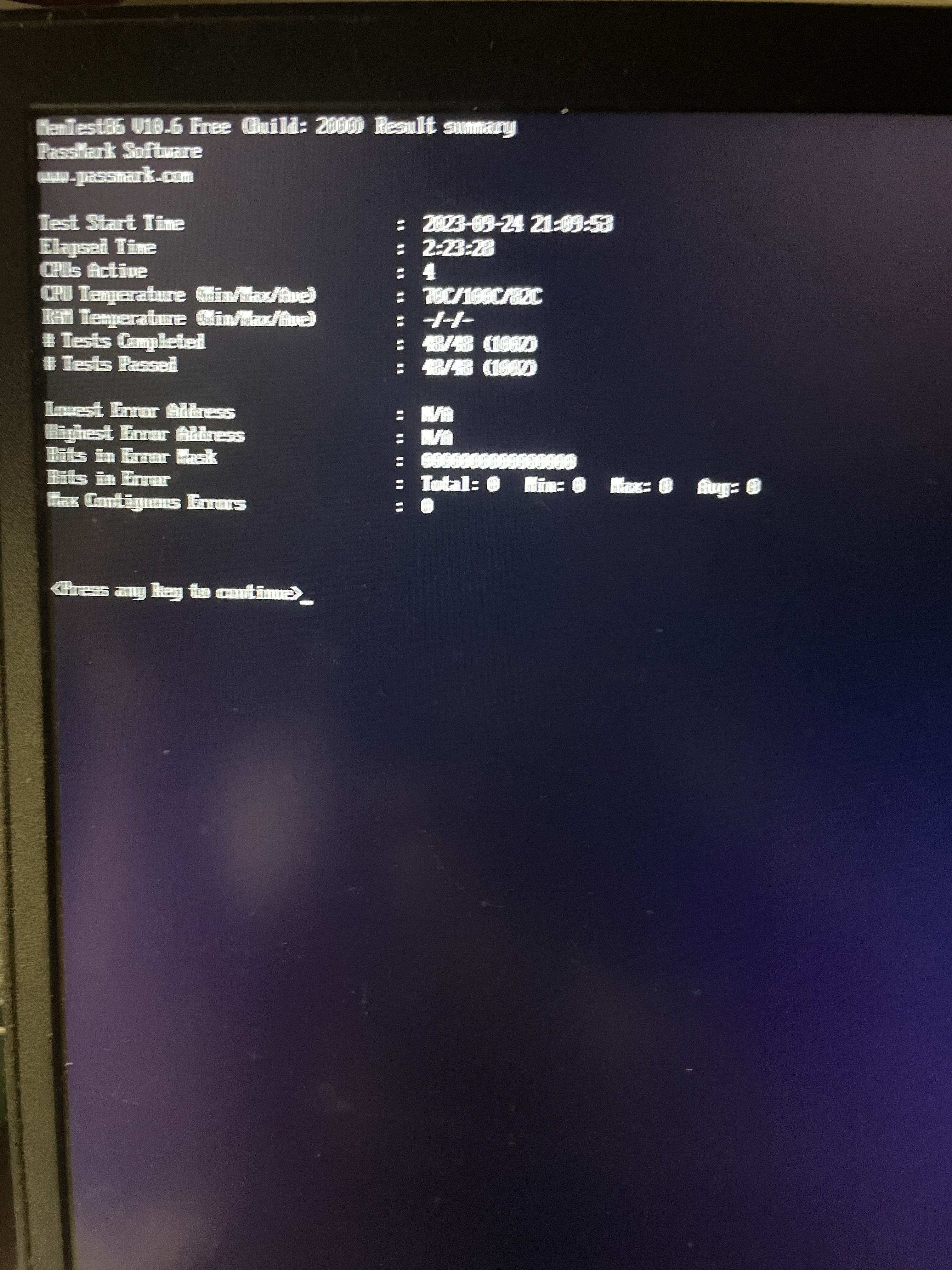

Ok, soweit sind schon einige Dinge abgearbeitet.
Nun vielleicht den Speicher testen, so wie in Beitrag 11 von redjack1000 vorgeschlagen.
So ich denke mal das der Test mir nicht viel gebracht hat, da er nur 8Gb erkannt hat. Ich weiß nun nicht welcher der beiden Bänke fehlerfrei ist und der Test ging auch ewig lang. ( über 2 Stunden)
