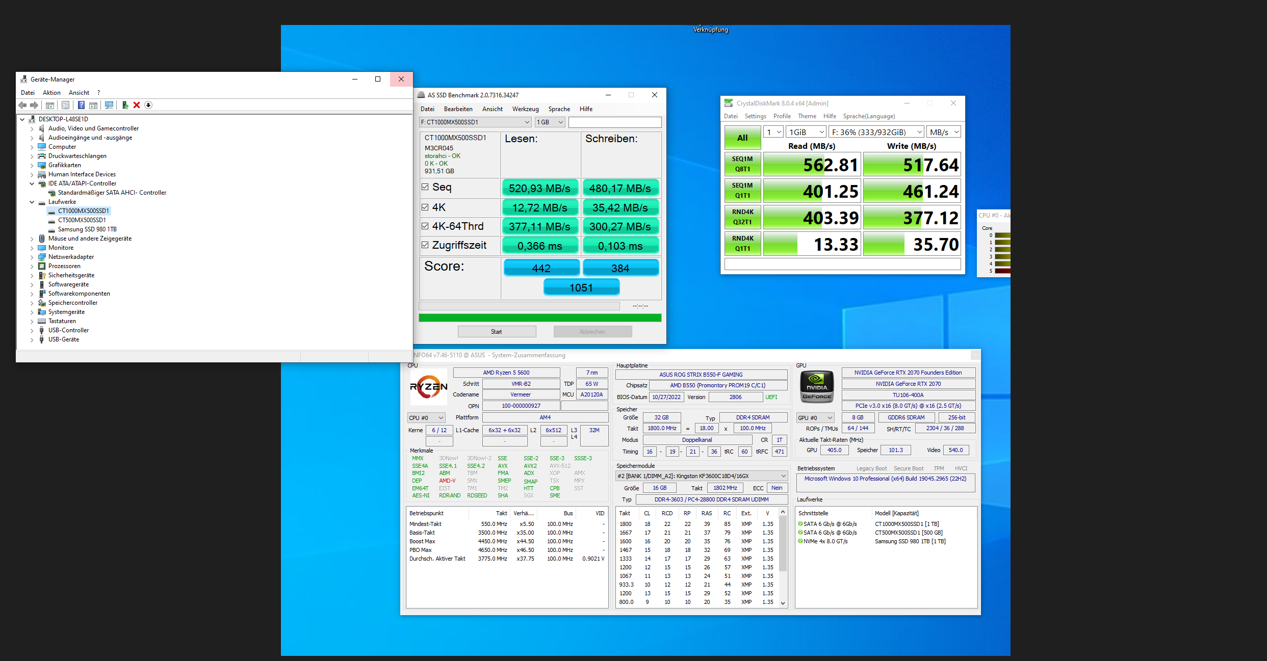

Ich bin vor kurzem auf B550 und Ryzen 5600 gewechselt. Systemplatte ist nun eine Samsung 980 m.2, die auch ganz normal funktioniert. Meine alten SSD, eine 500GB und eine 1000GB von Crucial, hängen noch mit dran für Filme, Fotos etc. Wobei alt trifft es nicht, eine ist 1 Jahr alt, die 1000GB erst ein paar Wochen. Bei beiden Platten ist sind die 4k Leistungen weit unter den üblichen 30-40MB/sec read.
Was ich versucht habe: Energiesparplan auf höchstleistung, versucht neue Treiber zu finden, laut Windows sind sie aktuell, hab mir sogar den drivermax runtergeladen, solche tools benutze ich sonst nie, aber ich wollte mal gucken was er sagt, der hat auch nichts veraltetes gefunden, neuest chipsatztreiber von der Asus-Website hatte ich erst vor ner Woche installiert. Da beiden Sata-SSD ziemlich genau gleich schlecht abschneiden, würde ich aber auf irgendein Treiber-Problem tippen. Windows defender kurzzeitig abstellen hat auch nichts bewirkt. Ich hatte sogar auf der 1000GB Platte eine 100GB Partition erstellt und diese der Reihe nach mit 4k, 16k Blöcken formatiert, dann wieder Herstellerstandard formatiert, die Werte bleiben gleich schlecht.
Ach ja, trim ist auch aktiviert.
Hat jemand eine Idee?

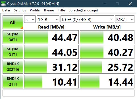

Mindestens 30 sollten immer erreicht werden, seine 13 konkurrieren schon hart mit meiner (ur)alten Intel X25-M G2 Postville 80GB an USB 2.0...

Board und OS kannste beides meinem screenshot oben entnehmen.
Problem hat sich erledigt...hab nochmal das Bios durchgecheckt und es lag an diesen C4-C5 low-power states, die Teile des Kerns abschalten. das war bei mir alles aktiviert. Allerdings dachte ich die CPU ist so schlau und merkt, wenn sie Gas geben soll, vor allem wenn man das Energieprofil Höchstleistung aktiviert...dann mal danke an alle Vorschläge.

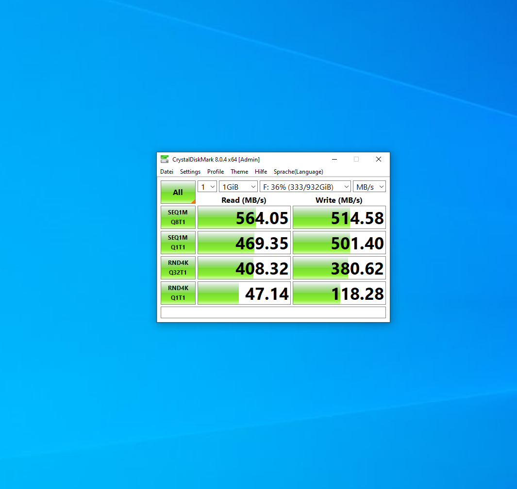

Deine Erwartung passt schon. Es sollten zwischen 30 und 40 MB lesend sein. Kann ich auch mit Asus B550-Plus Wifi und je 1x 1Tb und 1x2TB Crucial SSDs bestätigen. CPU 5800X.
