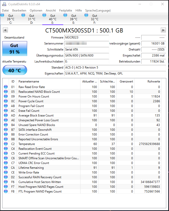

Mach mal einen Screenshot mit der vollen CDI Anzeige.
Und so gross das man auch C7 sieht. @Computerlein47
Das ist eine meiner MX500 als Beispiel.
Reaktionen: coxon

Deine F: hat einen C7 Fehler. @coxon 😉
Was dem TE nicht hilft.
Der bekam ja mein Bild nur als Beispiel was mindestens zu sehn sein soll, wenn er urspruenglich sowas liefert.
