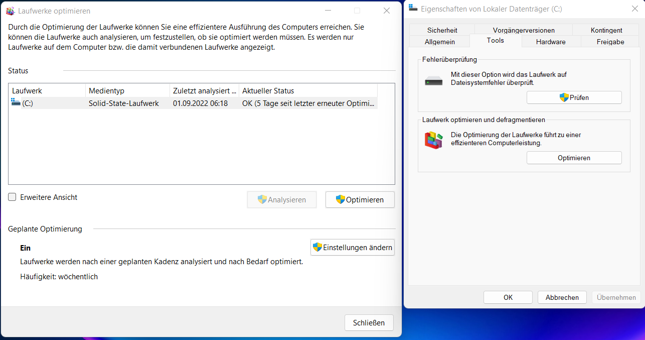

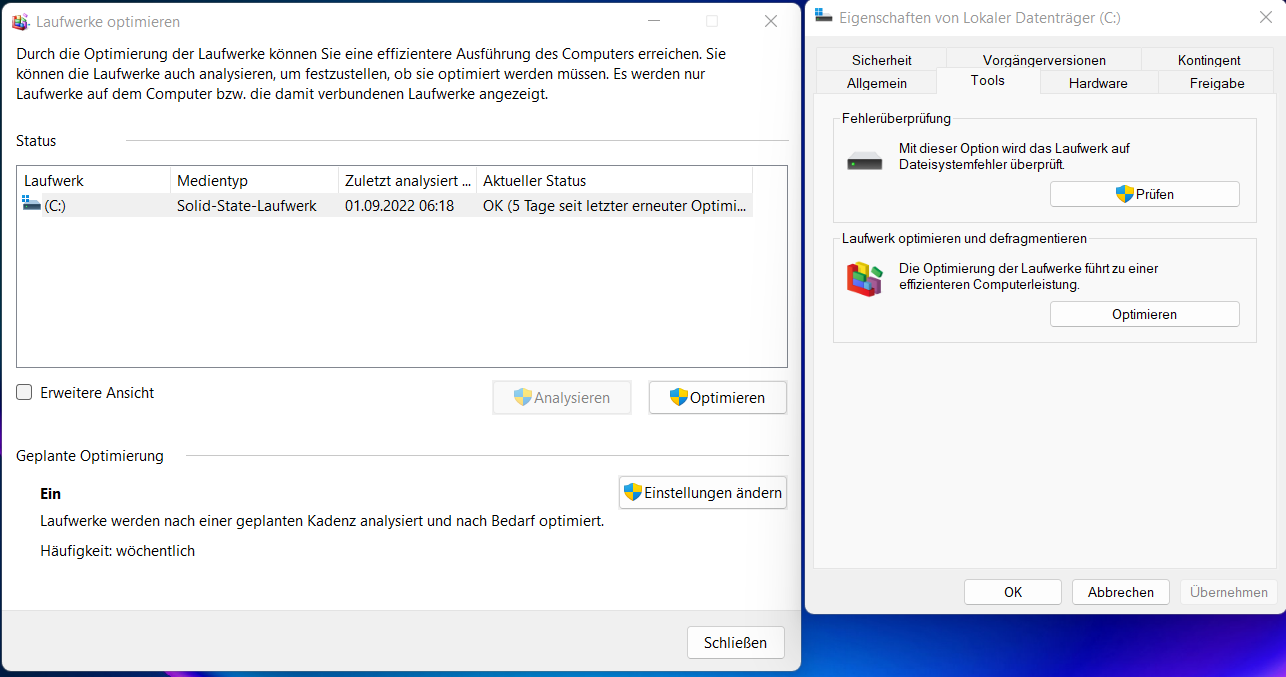

newby1987 schrieb:
Ist dieses "Optimieren" der trim ?
Offiziell ist das bei HDDs die Defragmentierung und bei SSDs Trim. Aber ob das auch wirklich so funktioniert, kann ich nicht sagen, da XP mein letztes Windows war (bis 2015). Aktuellere Windowsen installieren höchstens mal kurz in einer VM (KVM) und dazu einfach if=ide nutze, wodurch das virtuelle Laufwerke als HDD erkannt wird, also Windows es generell defragmentieren würde. - Das virtuelle Laufwerke erstelle ich dazu übrigens in einer zRAM-Disk: Mit "kurz" meine ich kurz! :)
Bei der Pro scheint diese SSD-Erkennung dem Artikel nach jedenfalls nicht zu funktionieren, sonst müsste sie eigentlich wenigstens beim formatieren getrimmt werden. - Vielleicht ein Treiberfehler bzgl. PCIe 4, da Win 1909 ja auch nicht mehr taufrischt (um nicht zu sagen "uralt") ist.
