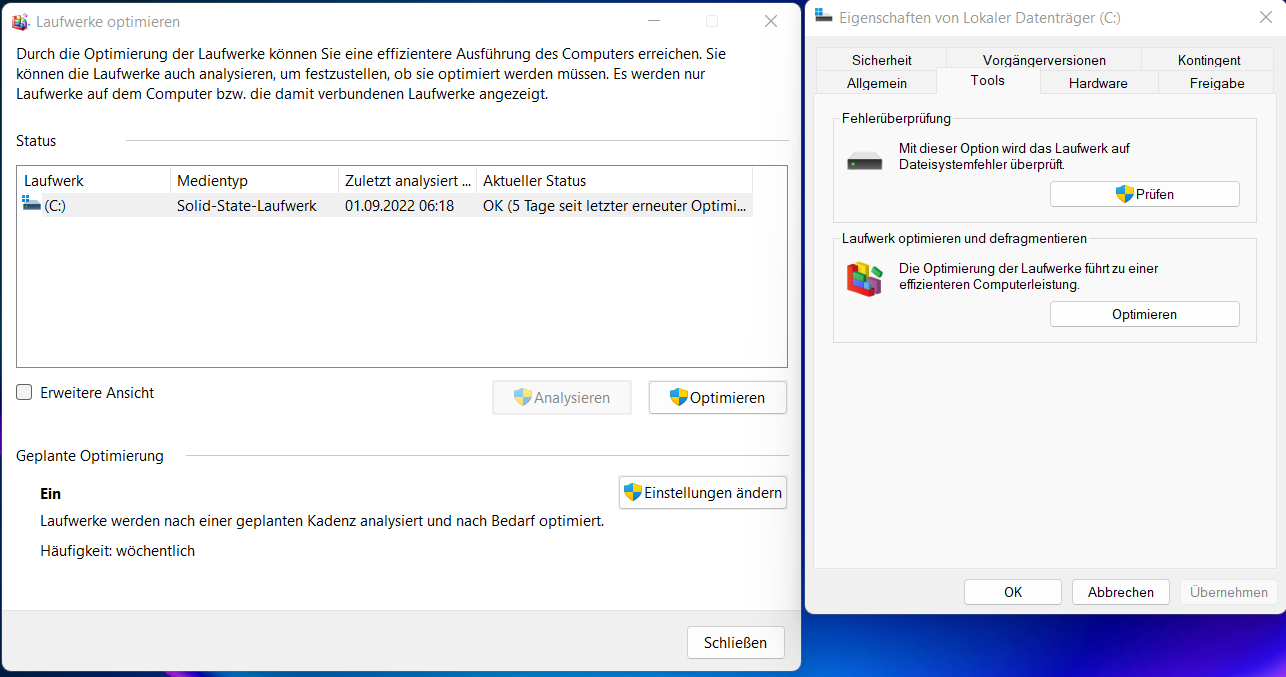

Windows scheint für solche Tests unbrauchbar zu sein, da man SSDs nicht vernünftig ansteuern kann:Das noch größere Problem ist aber, dass die Speicherzellen augenscheinlich nicht wieder für den SLC-Modus bereinigt werden. Denn selbst nach langen Wartezeiten und einer Formatierung verweilen die P3-SSDs auf dem niedrigen QLC-Niveau.
Nach dem löschen der Daten: "sync;sudo fstrim -va" und dann eine halbe Stunde warten!
Was soll denn bereinigt werden, wenn für die SSD, mangels trim, der komplette Speicher noch voll erscheint?
Und zum löschen dann natürlich "sudo blkdiscard -v /dev/sdX", damit sie auch wirklich gelöscht wird:
Zumindest bei der Pro führt Windows offensichtlich kein trim aus. - Kontrollieren kann man mangels vernünftiger Rückmeldung dort ja nicht.
