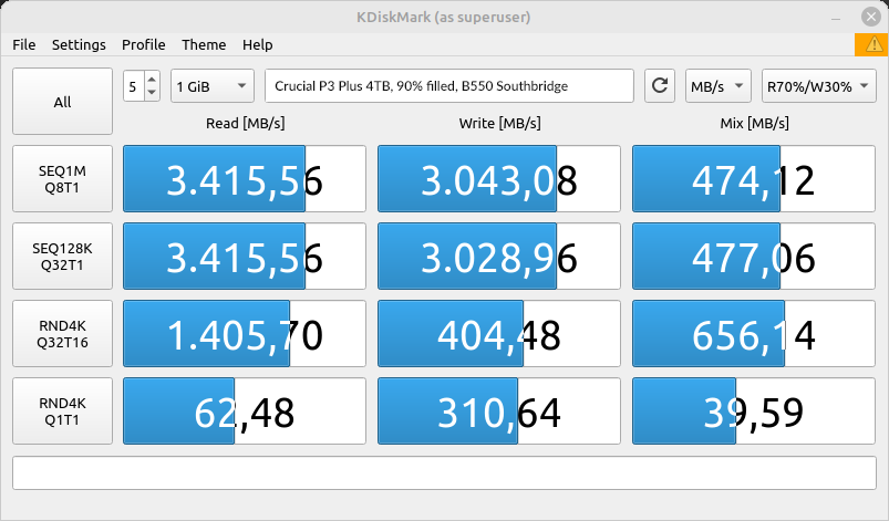

Ich habe nun alle Daten übertragen. Der gesamte Transfer der letzten Tage (einschließlich einiger Tests und Benchmarks) beläuft sich auf insgesamt 4,1 TB. Ergebnis: Die Peak-Werte sind auch nach über 1TB Schreiblast immer noch gut. Der pSLC-Cache scheint sich also zu regenerieren.

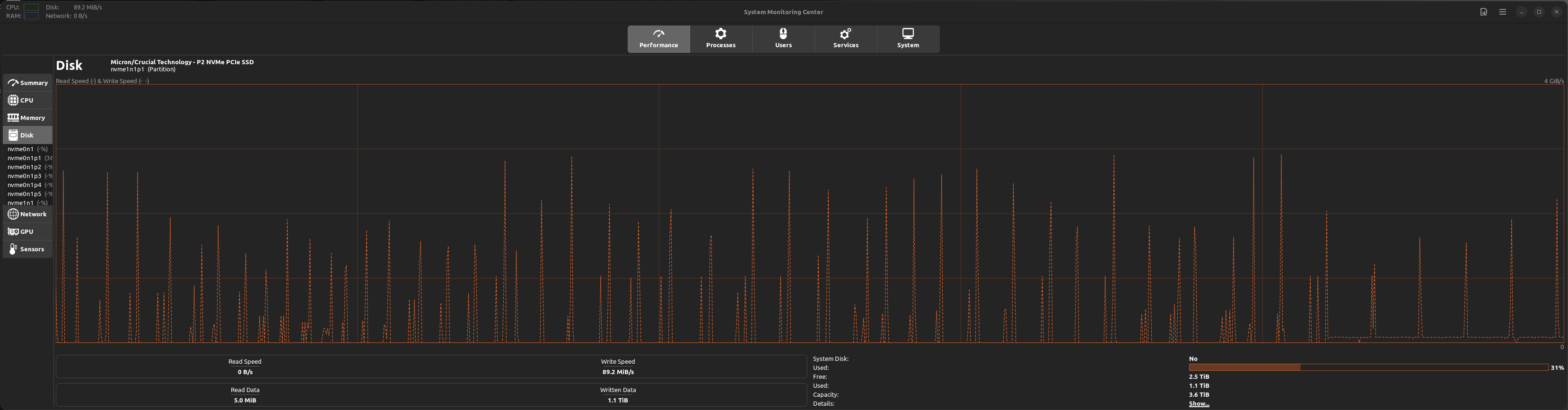

Hier sieht man den Schreibverlauf bei der Schwelle von circa 1 TB.
In der Grafik hätte der Cache (unter der Annahme, dass es grob 25% des Volumens sind) eigentlich schon längst vollaufen müssen. Zumal vorab schon ein paar Daten zu Testzwecken geschrieben wurden. Man sieht aber immer noch Peaks, die deutlich über dem reinen QLC-Niveau liegen. Daraus schließe ich, dass der pSLC-Mode nicht limitiert ist, sondern sich ordnungsgemäß regeneriert.
In den breiten Schreibintervallen, die hier natürlich durch die Leserate der HDD limitiert sind, hat die SSD auf die ganze Laufzeit des Kopiervorgangs gesehen vermutlich schon einige Daten in die QLC-Formatierung rübergeschaufelt. Dadurch konnte sie auch nach den 1TB immer wieder mit grob bis zu ~3 GiB/s (gemischte Daten) schreiben.

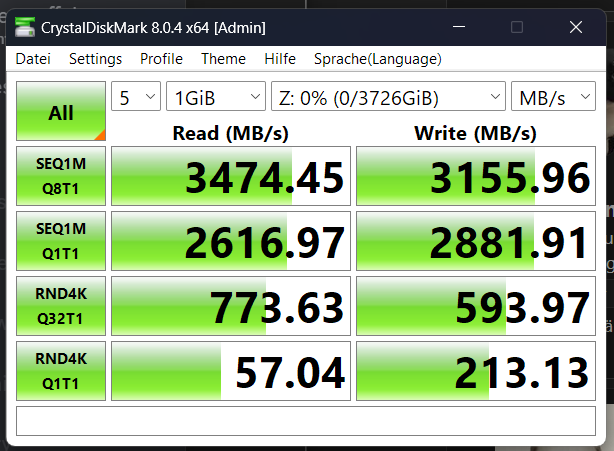

Hier dann noch mal ein Benchmark bei dem entgültigen Füllstand von rund 90% mit KDiskMark Default + Mixed Media im NVMe Mode:

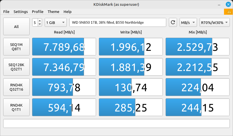

Und zum Vergleich eine WD SN850 1TB mit circa 38% Füllstand:
Anmerkung: Die Crucial ist hier nur über die Southbridge angebunden und hat daher einen leichten Performance-Nachteil. Die Werte sind für den Preis und den Füllstand imo aber voll in Ordnung.
Firmware ist bei mir übrigens die P9CR40A.
Sieht mir bis hier hin eigentlich alles ganz gut aus. :)

Das scheint tatsächlich ein Darstellungsfehler in meiner Distro zu sein. Die SMART-Parmeter sind alle, wie sie sein sollten. Ist wie gesagt eine P3 Plus.
Das Minimum sind 0 MiB/s. ^^
Und zwar in den Phasen, in denen die Crucial auf die deutlich langsamere HDD warten musste, von der aus die Daten kopiert wurden. Die grob 90 MiB/s unter "Write Speed" entsprechen dem aktuellen Zeitwert. Zu dem Zeitpunkt des Screenshots wurden glaube ich Videos geschrieben. Davor irgendwelche kleineren Dokumente, die er in Blöcken gesammelt hat. Von den Minimalwerten würde ich mich hier aber nicht ablenken lassen, da die Lesegeschwindigkeit der HDD der klare Bottleneck war. Von einem schnellen Flash-Speicher ausgehend sieht das schon wieder ganz anders aus.
Kann ich vllt. noch mal im Detail untersuchen, wenn der neue Rechner da ist ...
Ansonsten sieht man aber in dem Benchmarks ja schon ganz gut, was so grob möglich ist. Wird vermutlich auch noch mal etwas besser, wenn nach dem Aufräumen der Altlasten (Datengrab) wieder mehr pSLC-Cache zur Verfügung steht und ich dann im neuen System auch direkt über die Northbridge gehen kann.

Die Software würde ich sofort runter schmeissen. Wie kann eine WD 850 in Q1T1 über 500 MB/s erreichen, was nicht mal eine Optane erreicht?
Vermutlich macht das der "NVMe-Modus", den ich ausgewählt hatte? 😅
Kann leider nur Linux-kompatible Tools nutzen, da ich die (unter Windows m.W. nicht lesbare) ZFS-Formatierung benötige. Vielleicht gibt es da aber ein Workaround, schaue mich mal um.

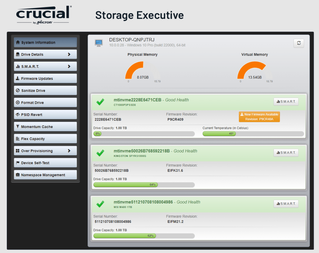

Würde das Thema Einweg-SLC-Cache bei der P3 Plus gerne nochmal hochbringen. Offensichtlich gab es ein Firmware-Update der ursprünglichen Version (P9CR409) auf P9CR40A (https://adoredtv.com/reviewed-crucials-p3-plus-nvme-ssd/):
Der Kabelbinder hat ja offenbar bereits die neue Version und konnte das Problem so nicht nachvollziehen. Ggf. wurde das Problem mit dem Einweg-SLC-Cache ja damit behoben.
Fraglich ist, ob hier im Test von computerbase ggf. noch die alte Firmware verwendet wurde.

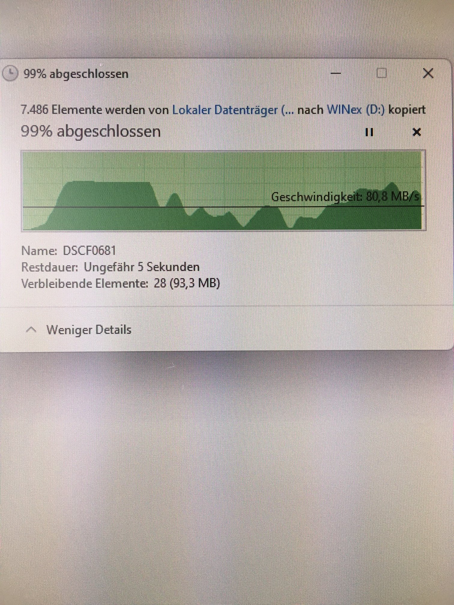

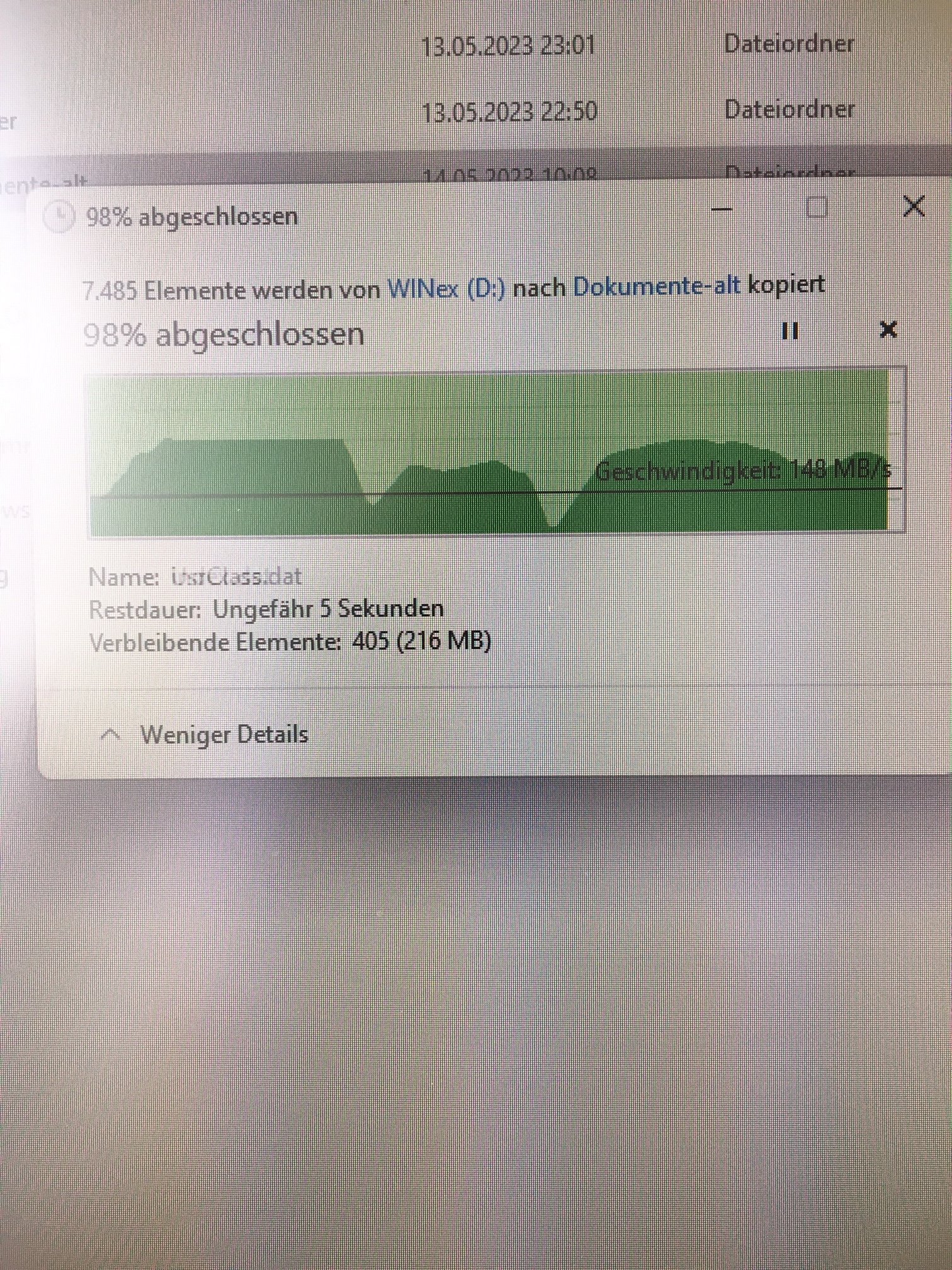

Ich habe die P3 500 und die ist mit 1900 MB/s ja schon langsamer als die ab 1 TB, aber jetzt habe ich den Test hier gefunden und denke ich werde die doch austauschen.
Hatte das System neu aufgesetzt und einen Ordner mit gesammelten Daten des vorherigen Systems kopiert. Zu Anfang mit 600 MB/s flott brach die Transferrate ein, ich habe sogar Werte von 20KB/s gesehen. Da zu dem Zeitpunkt das kopieren noch Tage gedauert hätte habe ich dachte ich mir ich fotografiere das ab. Die Transferrate erholte sich, aber zufrieden war ich nicht. Lasse ich die P3 im Rechner werde ich immer ein schlechtes Gefühl in Zukunft dabei haben. Es war ein Komplettrechner (MiniPC) und nicht selbst ausgesucht.
Kopiert übrigens von einer 870 Evo zur P3, der zweite Screenshot zeigt den umgekehrten Kopiervorgang von der P3 zur 870 Evo.
