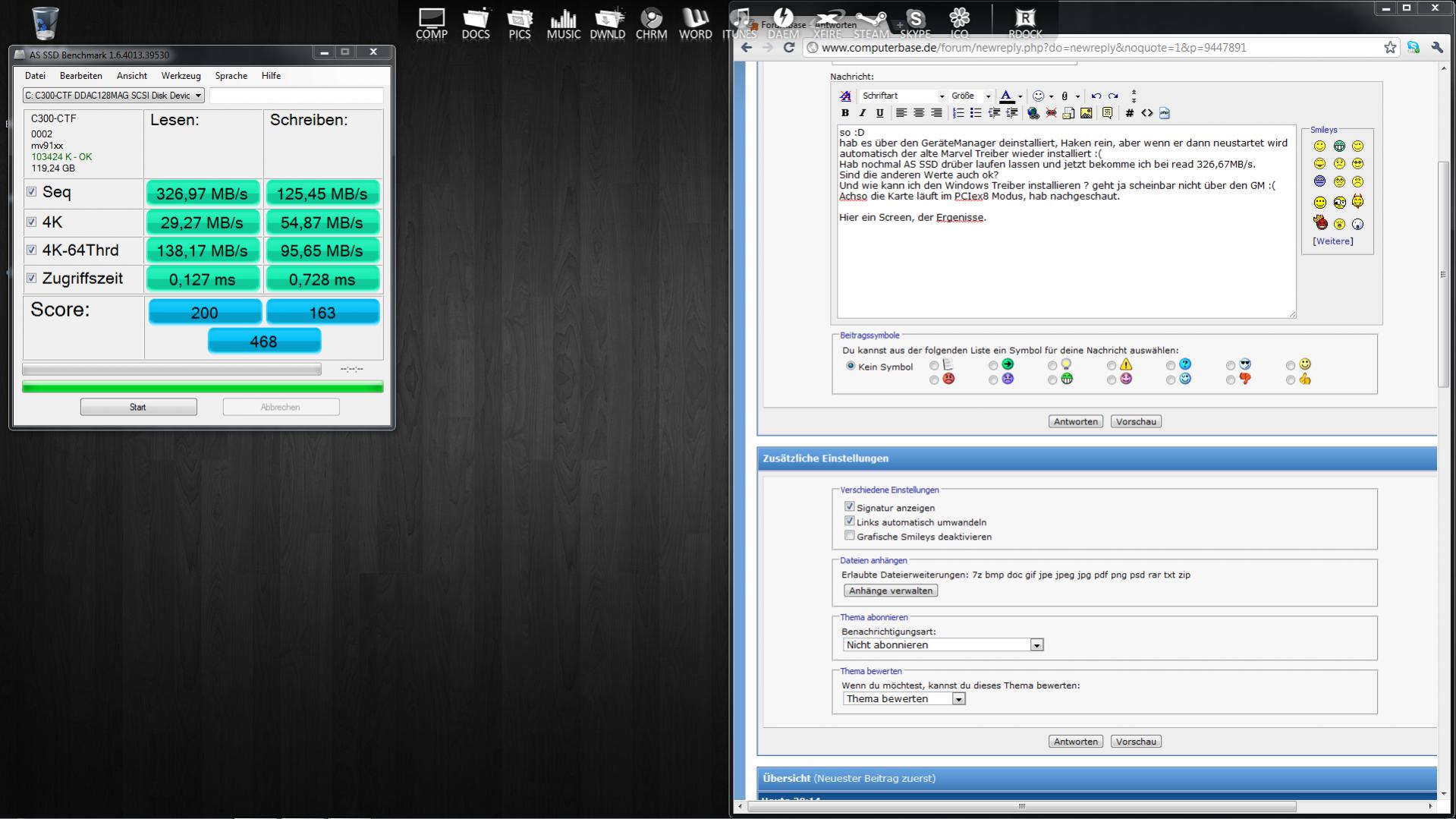

Hab nochmal AS SSD drüber laufen lassen und jetzt bekomme ich bei read 326,67MB/s.
Sind die anderen Werte auch ok?

Achso die Karte läuft im PCIex8 Modus, hab nachgeschaut.
Hier ein Screen, der Ergenisse.

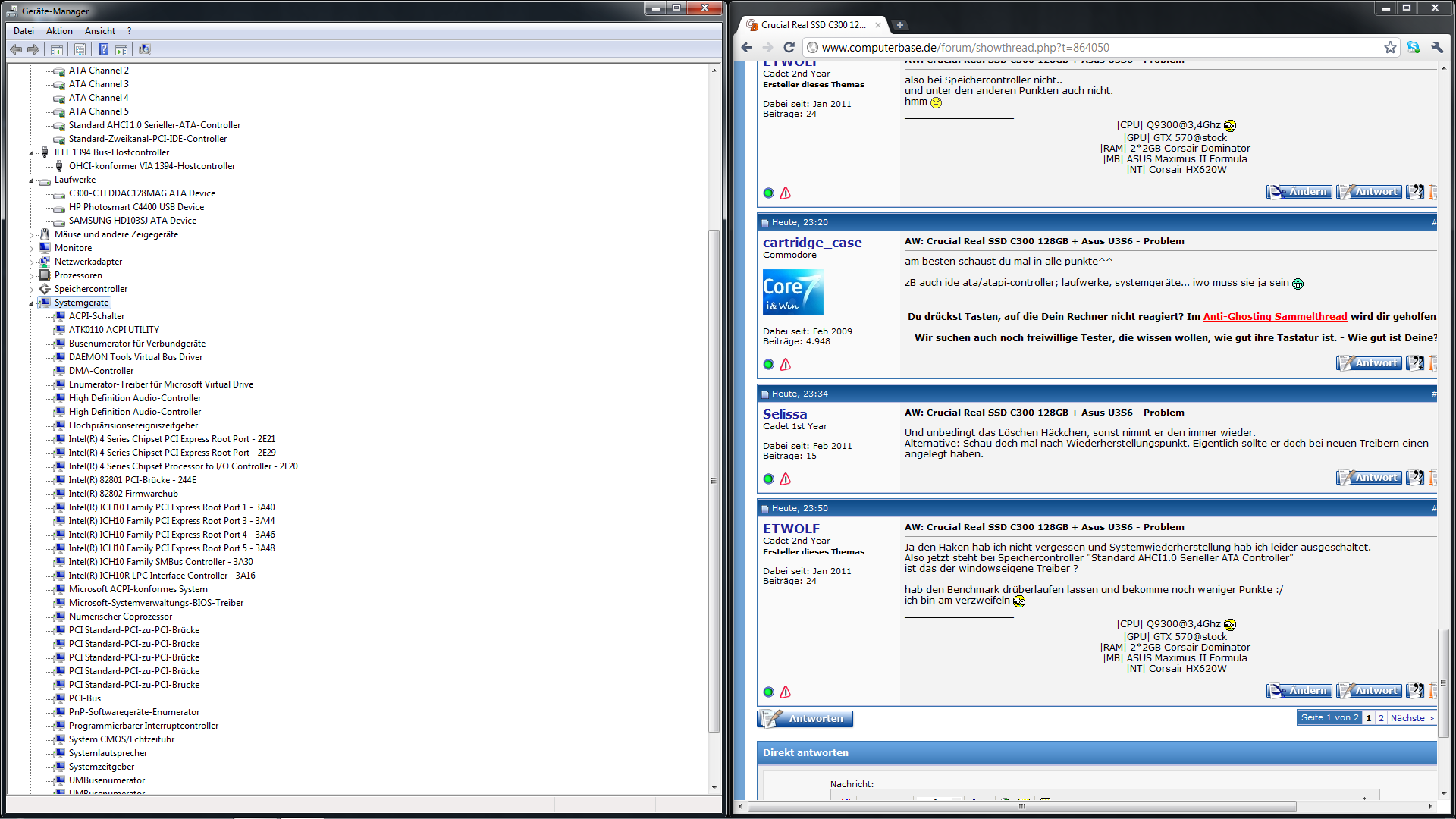

Also jetzt steht bei Speichercontroller "Standard AHCI1.0 Serieller ATA Controller"
ist das der windowseigene Treiber ?
hab den Benchmark drüberlaufen lassen und bekomme noch weniger Punkte :/
ich bin am verzweifeln :freak:
So hier der screen :)
Äh, hast die SSD am ICH10R hängen? oO
Warum dann Marvell und nicht Intel Treiber?
Bin gerade etwas verwirrt.
Also ich hab die SSD an der Controllerkarte (Asus) angeschlossen, das müsste doch der unter dem Punkt Speichercontroller sein ?!
