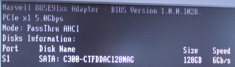

und ich hab X58er ;) habe es im x16, x8 ud x4 steckplatz probiert... überall das selbe und am ende hab ich auch die 300MB/s nicht mehr geknackt... andere controller sind deaktivert
x1-jpg.239566
Der Marvell Controller bekommt 2 Lanes (PCIe 1.0) vom PLX-Chip gebündelt zu einer Lane (quasi eine PCIe 2.0 Lane), da er nur eine Lane als Verbindungsglied ansprechen kann. Die anderen beiden Lanes gehen gebündelt zum NEC-Chip, aus dem selben Grund.

Das Marvell 912x SATA3 Controller hat eben wie der NEC/Renesas nur eine PCIe Lane, was bei zwei SATA3 Ports schon mal ein echter Flaschenhals ist. Dazu kommt die höhre Latenz durch das Lanes Multiplexen, weil ja zwei Lanes zu einer "schnellen" zusammengefasst werden.

Die kann nicht einmal das Limit eines SATA3 Ports ausschöpfen. Native SATA3 Ports (AMD 850 und Intel SB Chipsätze) sind halt klar überlegen.

Nein, alle mir bekannten Controller sind entweder nur über eine PCIe Lane angebunden. Man kann aber auch einen sauteuere SAS Controller verwenden, denn SAS Controller können auch SATA Laufwerke ansprechen.

Die hat auch nur den Marvell 912x Controller und damit auch nur eine PCIe Lane, wobei beim X58 Chipsatz nur die x16 und der x4 Port überhaupt schnelle PCIe 2.0 Lanes haben, auch wenn Intel die Lanes mit 500MB/s angibt (da rechnet man eben einfach die 250MB/s pro Richtung zusammen).

Wenn Du 4 PCIe Rev 2.x Lanes an einen Controller bringst, dann steht dem eine Bandbreite von theoretisch 2GB/s zur Verfügung, aber intern muß er diesen Durchsatz ja auch bringen. Nicht jedes Auto fährt 300km/h schnell, nur weil es auf einer freien Autobahn bewegt wird und das da theoretisch könnte.
