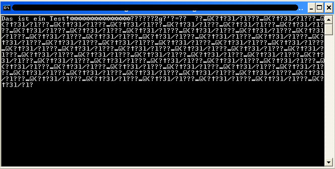

Hallo Leute,
wieder mal ein Problem bei dem ich selber nicht wirklich klar komme!
Ich entwickel gerade eine Netzwerkanwendung und da die Übertragung verschlüsselt ablaufen soll habe ich mich dazu entschlossen den CryptoStream zu verwenden!
Eigentlich klappt ja fast alles schon ganz gut, aber ein Problem hätte ich da dennoch.
Ich benutze den TcpClient und TcpListener für meine Anwendung. Den Cryptostream erstelle ich indem ich die TcpClient.GetStream() Methode beim instanzieren der CryptoStream-Klasse verwende. Klappt so weit so gut.
Ich bekomme die Daten auch bereits ans andere Ende der Leitung und auch den übermittelten Text angezeigt, aber nach dem Text kommen lauter verschiedene komische Zeichen. Ich dachte zuerst es könnte an nem Leerschritt oder sowas liegen, aber auch die Trim-Methode hilft hier nicht weiter.
Zum versenden und Empfangen der Nachricht verwende ich TcpClient.Client.Send() und TcpClient.Client.Receive() Methoden.
PS: im Anhang kurzer Screenshot wie das ganze aussieht wenn ich die Nachricht am anderen Ende empfange!!

Eventuell passt die Größe/Längenangabe der zu verschickenden bzw. zu empfangenden Daten nicht, prüf das doch mal.
Hmm.... also daran dacht ich auch, aber ich seh da kein Fehler! Ich hab sogar extra noch ein zweites Array erstellt das genauso groß ist wie der Inhalt (da der Buffer ja größer ist), wo ich dann die vorhanden Bytes aus dem Buffer reinschreibe.

Wenn man ausschließlich TCP verwendet, braucht man das gar nicht so kompliziert implementieren. Da reichen mein 5 Byte Header.
Das ist korrekt. Es sollte auch nur als Beispiel dienen. Du hast oben deine eigene Variante vorgestellt, wo du quasi einen 5 Byte Header verwendest. Ob 5 Byte oder wie auf der oben verlinkten Seite 20 Byte interessiert kein Schwein. Das Prinzip ist dasselbe.
Der Vorteil der oben verlinkten Lösung ist das dort eine ereignisorientierte .NET Variante über delegates realisiert wird und sogar der AES selbst implementiert wurde, mit verschiedenen Schlüssellängen.
Das Prinzip sollte dem TE als Orientierung dienen, wie eine gute Lösung auszusehen hat.
andr_gin schrieb:
In den meisten Fällen kommt man mit TCP aus. Man sollte nur TcpClient.NoDelay = True setzen, sonst wird die Verbindung ziemlich zäh, wenn sich die Senderichtung oft ändert und man hat selbst im LAN Latenzen um die 200-500ms.
Die Variante ist nicht unbedingt ratsam. Dazu folgender Absatz:
TCP ist ein Stream (dt. Strom) und sollte auch als kontinuierlicher Datenstrom behandelt werden. Versuchen Sie nicht bei einem NetworkStream die Methode Flush aufzurufen, diese Methode hat keine Wirkung auf einen ungepufferten Netzwerkstrom. Der TCP/IP-Stack im Betriebssystem entscheidet wann und wie Pakete gesendet werden. Grundlage bildet der sogenannte Nagle-Algorithmus. Mit dem Nagle-Algorithmus wird das Versenden von vielen kleinen TCP-Datenpaketen über IP-Netze verhindert. Zu diesem Zweck werden beim Nagle-Mechanismus die kleinen Datenpakete zuerst zwischengespeichert und zu einem größeren Datenpaket zusammen gefasst. Mit dieser Technik soll das Netz von unnötig vielen kleinen Datenpaketen entlastet werden. In Verbindung mit dem Nagle-Algorithmus greift noch ein zweiter Algorithmus, der die Größe des Übertragungsfensters bei der TCP-Verbindung steuert. In der Regel versendet der TCP/IP-Stack ein Segment aus dem TCP-Buffer umgehend nach Ihrem Send-Befehl, doch dafür gibt es weder eine Garantie, noch können oder sollten Sie dieses Verhalten auf der Ebene erzwingen. Unter Windows bewirkt der Nagle-Algorithmus eine Zwischenspeicherung der Pakete am Socket für bis zu 200 Millisekunden. Es ist in .NET möglich die Winsock Option TCP_NODELAY zu setzen und damit den Nagle-Algorithmus zu deaktivieren. Dies wird mit der Eigenschaft Socket.NoDelay erreicht.
http://www.codeplanet.eu/tutorials/csharp/4-tcp-ip-socket-programmierung-in-csharp.html?start=1
Im privaten Netz kannst du TCP_NODELAY setzen, aber ich würde mich in Zukunft nicht darauf verlassen dass das immer so funktionieren wird.
Winsock 2.0, worauf .NET aufbaut, wurde schon in Vista beschnitten, als man die Raw Sockets quasi beerdigte.
Pakete spoofen kannst du seitdem auch nicht mehr ohne Treiber. Und es könnte sein das Microsoft auch mit TCP_NODELAY bald Schluss macht oder zumindest die Funktion abändert.
In den seltensten Fällen muss man den Nagle-Algorithmus deaktivieren. Wenn du viele kleine Pakete hast, dann würde ich gleich UDP nehmen.
TCP_NODELAY benötigt man eigentlich nur bei extrem zeitkritischen Anwendungen, wo in unregelmäigen Abständen sehr kleine Datenpakete transferiert werden.
