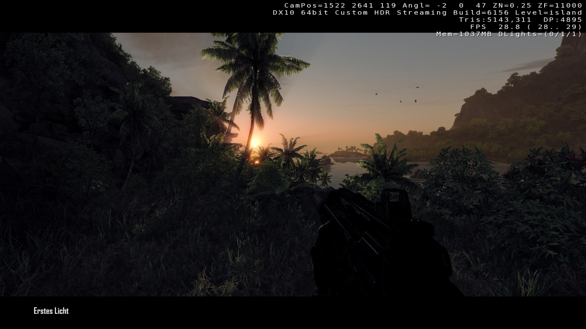

Syntox schrieb:
...Vielleicht ist der DX10 modus einfach nur mies programmiert ?
Glaub ich weniger, mit meiner Graka krieg ich an der Stelle ja auch fast 30 fps, siehe Screenshot.
Also wie gesagt, an deiner GPU liegts wohl nicht.
