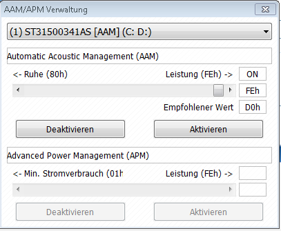

Ich möchte gerne wie oben beschrieben das automatic acoustic management einstellungen wie im Bild immer auf Leistung(FEH) eingestellt haben doch bei jedem neustart geht der Regler Ruhe(80h) zurück.
Du musst in CDI die "AAM/APM Autoanpassung" aktivieren und es "mit Windows starten" lassen, dann wird die Einstellung bei jedem Start automatisch wieder vorgenommen. Eine permanente Änderung ohne CDI jedes Mal wieder zu starten, ist mit CDI nicht möglich.

Also ich lasse das Programm jedes mal mit Windows starten doch es speichert sich nicht
Du musst den Haken bei "AAM/APM Autoanpassung" setzen, dann deine Einstellungen vornehmen und dann werden sie gespeichert.
hallo
Ah ok das war mein Fehler hatte keinen Haken auf Autoanpassung ^^ thx
