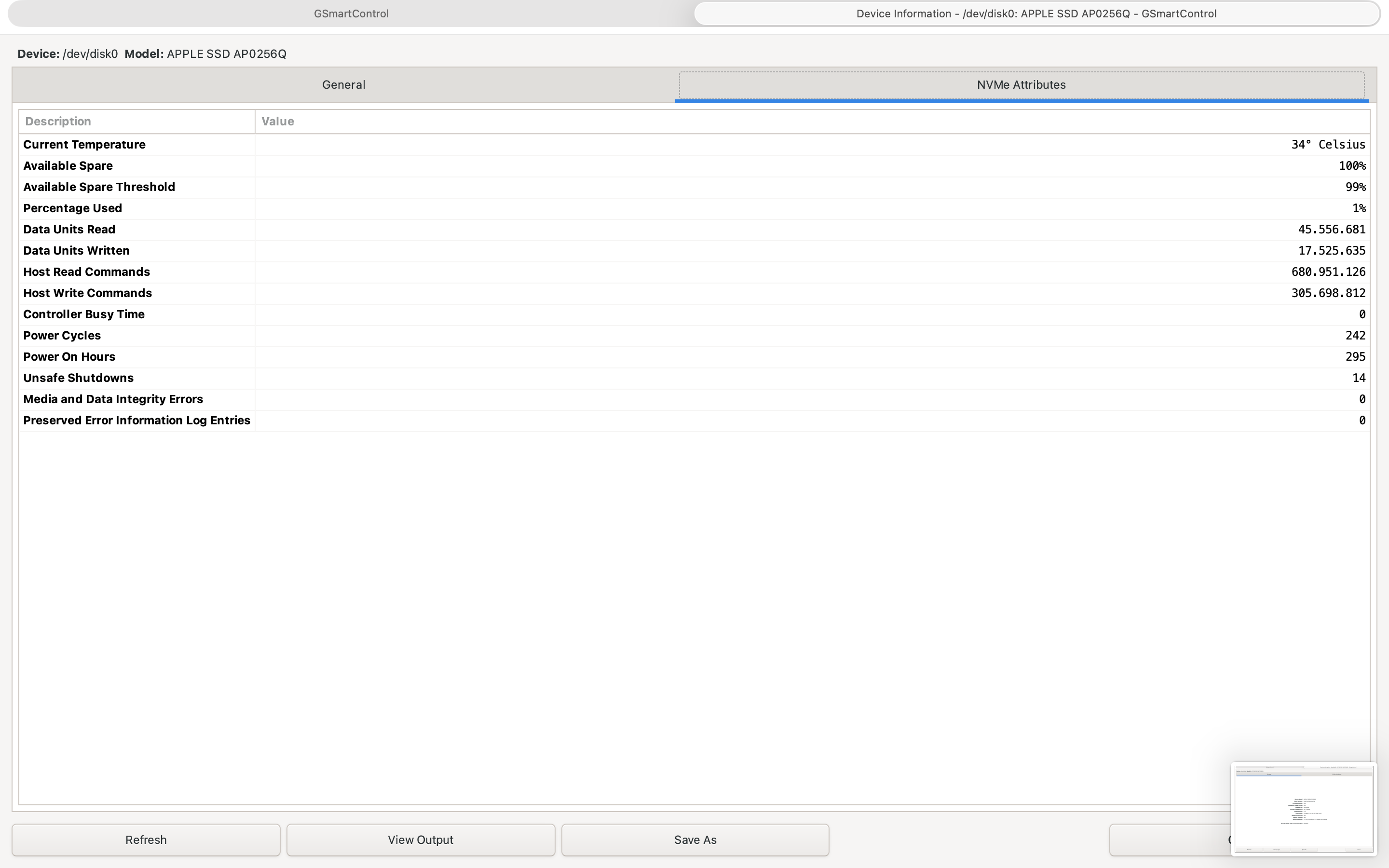

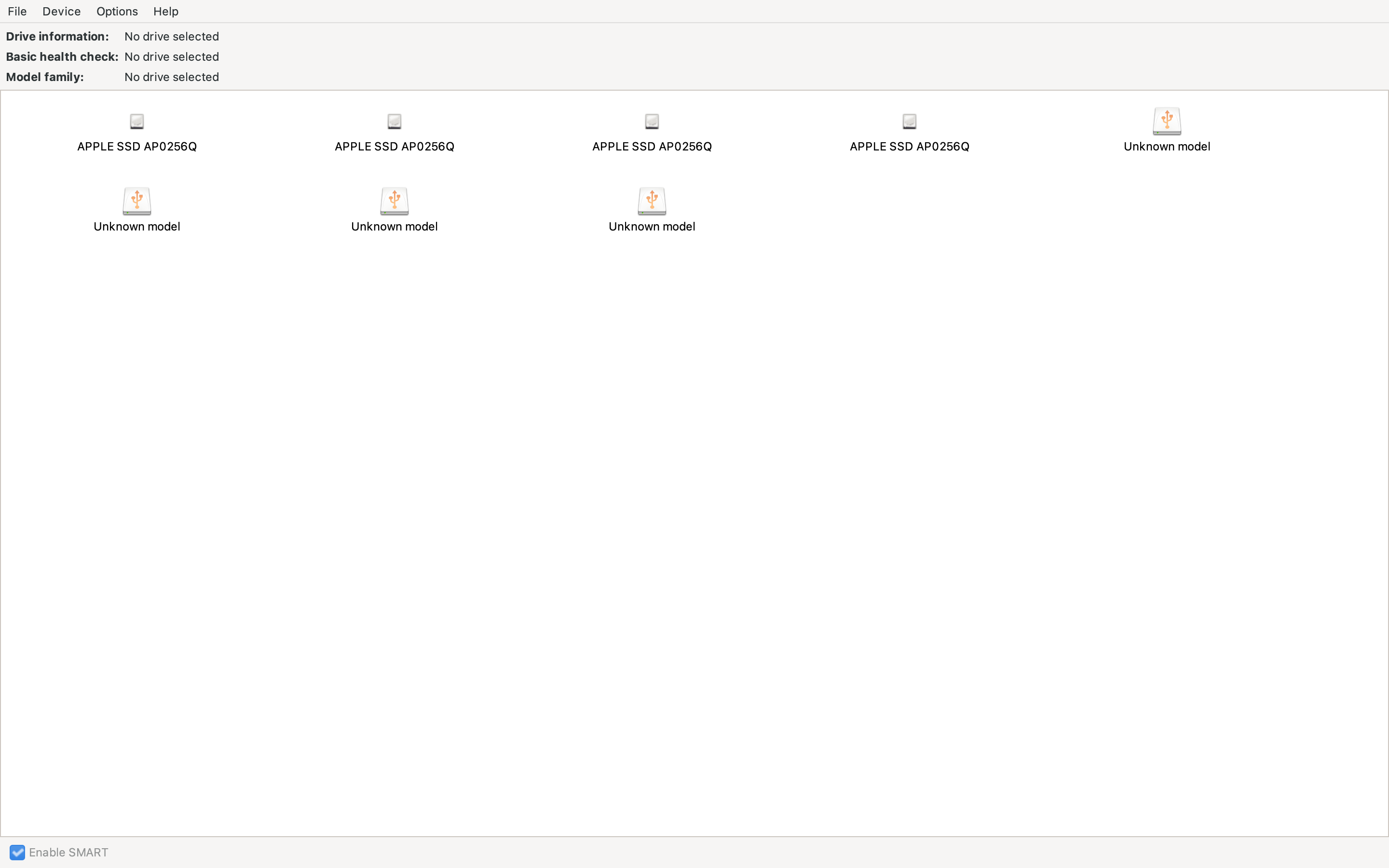

Edit: per Homebrew klappt es. Du musst nur anfangs die Festplatten/Partitionen neu einlesen per rechtsklick.
Bildschirmfoto 2026-03-31 um 23.38.21.pngBildschirmfoto 2026-03-31 um 23.35.37.png

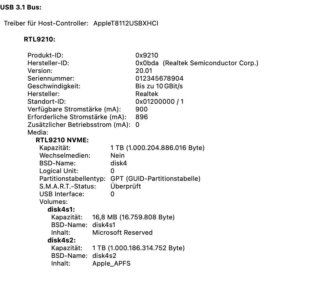

Die SSD unterstützt es mit Sicherheit, aber den USB Gehäuse zusammen mit macOS nicht. Ich konnte bisher Smart Werte mit per Homebrew installierten Smartmontools auch nur mit einem UGREEN USB4/Thunderbolt Gehäuse auslesen, mit einem USB3 Gehäuse hat es bei der gleichen SSD nicht geklappt.
Reaktionen: madmax2010, WiP3R und knoxxi

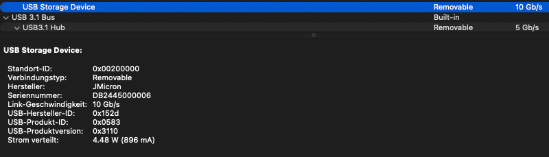

Kannst Du mal mit dem macOS Systeminfo Tool unter USB schauen schauen wie sich die SSD meldet? Da steht meist sowas wie „RTL xxx“ was auf den Chip hindeutet.
Reaktionen: knoxxi
Das ist der einzige Port mit einem "Storage Device" dran.
Vorweg gesagt, ich hab bisher noch nichts davon genutzt, die externe Platte liegt hier schon länger in der Schublade. 😅
smartmontools scheint die am häufigsten genutzte Option zu sein, gsmartcontrol bietet eine UI dafür. Ab und zu genannt wird Sensei und DriveDX, ersteres ist Abo, zweiteres hatte schon länger keine Updates mehr.

@knoxxi
D.h. Deine Bridge hat einen JMicron Chip, da habe ich leider keine Erfahrung mit. Mein USB Gehäuse hat einen RTL9210 Chip, damit hat es nicht geklappt, aber ich habe auch nicht intensiv probiert, ob irgendwelche Zusatzoptionen der smartmontools (einfach mal die Tools mit —help aufrufen) funktionieren.
