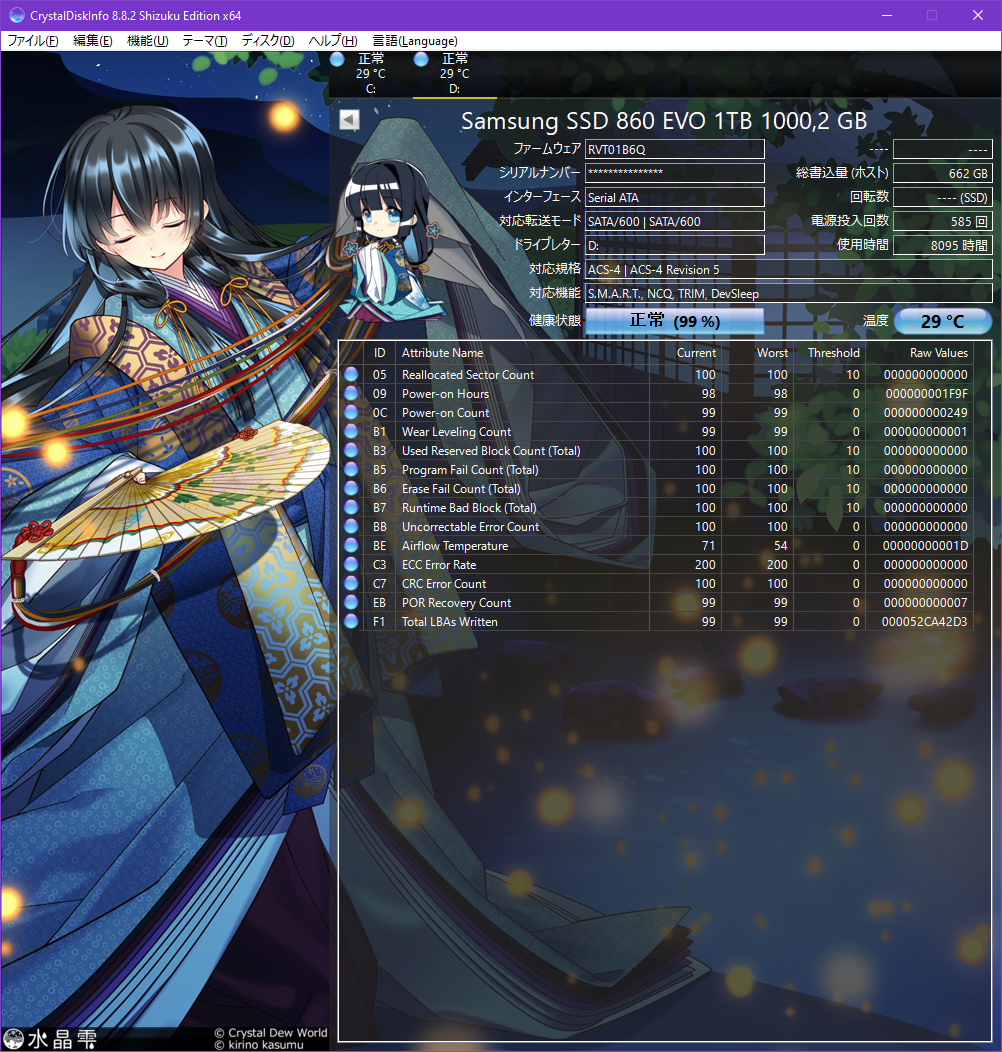

also hier nochmal screenshot, nix abgeschnitten ;-)
komisch, sieht aber scheiße aus.
ist v 8.8.2 64 bit

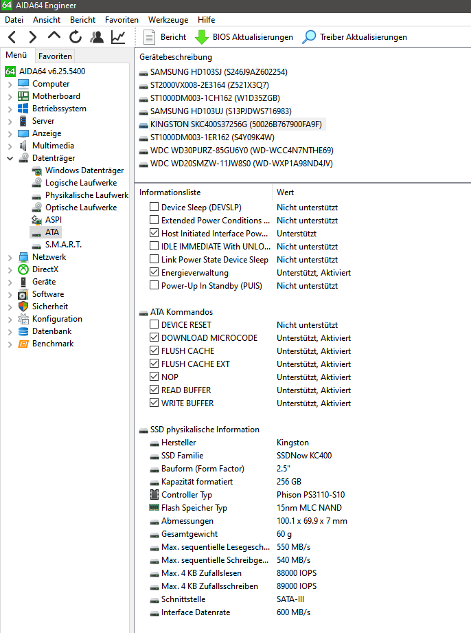

Mit aida64 demo reicht kann man die nand und ssd controler auslesen.
Solange wir nicht wissen was für nand es ist kann man nicht sagen ob normal ist oder nicht
Siehe
wenn ich oben im programm auf HDD schalte, dann ich ich alle spalten, auf SSD nur die
auf dem screenshot.
aha, ist also eine SSD: Lenovo UMIS AM610 RPFTJ256PDD2MWX

Hauro schrieb:
Irgendetwas stimmt nicht, CrystalDiskInfo hat fünf Spalten
Bei NVMe gibt es nur noch 2 Spalten. Wer noch eine SATA-SSD hat, bekommt die Werte, die es seit Einführung der ersten SATA-Festplatten gibt. Bei NVMe hat man einen Schnitt gemacht und den alten Kram über Board geworfen. Sektoren hat eine SSD auch keine mehr. ;)
