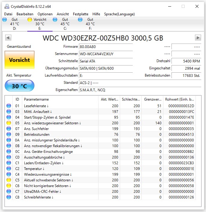

Hallo liebes Forum,
Crystal Disk Info zeigt mir bei der HDD "Vorsicht" an.
Ist es wirklich so drastisch? Bin aber auch schon dabei, die Daten zu sichern.
Der Grenzwert der wieder zugewiesenen Sektoren ist überschritten. :D
Danke für eure Kommentare.
Das lässt immer schwer anhand von den Smart werten sagen, kann seit das sie in 5 Minuten kaputt ist oder aber noch Monate weiter ohne Probleme läuft.
Sichern solltest du so wie so.
Beobachte es weiter. Wenn sich die Rohwerte bei der Kopieraktion ändern, es also immer schlimmer wird, ist sie hin.
Nach 17.000 Betriebsstunden wäre das auch OK.
Prinzipiell kann jede Festplatte jederzeit einfach den Geist aufgeben.
Die Smart-Werte sind eher als Vorwarnung zu sehen.
Die eigentliche Frage ist ja eher, ob dir die Daten auf Festplatte wichtig genug sind.
Ich hatte schon Platten, die in demZustand noch 2 Jahre geschafft haben und welche die am naechsten Tag gestorben sind.
ab in den Sondermüll Elektroschrott damit ...
Backup/s bitte immer VOR einem Defekt machen, sprich, eigentlich immer ein Livebackup zur Hand haben ;)
Danke für die schnellen Antworten. Es liegen dort keine wichtigen Daten mehr. Quasi nur Downloads.
Ich werde die Platte dann erstmal weiternutzen wie bisher.

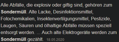

sondermüll sind elektrogeräte mit batterie oder akku.
hab 12 jahre auf einem wertstoffhof gearbeitet.:)
