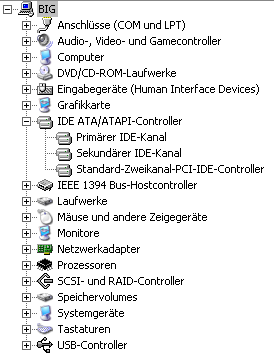

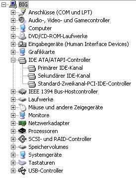

also im gerätemanager unter "IDE ATA/ATAP-Controller" stehen bei allen drein (primärer IDE-Kanal, sekundärer IDE-Kanal und Standard-Zweikanal-PCI-IDE-Controller) auf Microsoft Treiber.
es werden in dem diskInfo weder interne noch die extern (eSata) angezeigt.

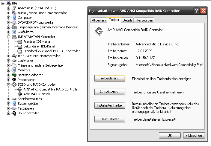

Welche Windows Version verwendest du? Mach bitte mal einen Screenshot vom Geräte-Manager. Anscheinend hast du weder den AMD-Chipsatztreiber installiert noch AHCI aktiviert.
benutzte win XP
hatte den SATA treiber zur win installation in die CD integriert, da er sonst keine HDD gefunden hatte. bin also davon ausgegangen, dass das so passt.

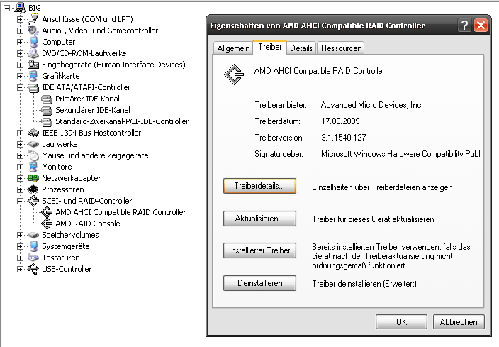

Klapp mal "SCSI- und RAID-Controller" auf. Ich bin allerdings von Windows Vista oder 7 ausgegangen. Bei Windows XP ist das nicht mehr ganz so einfach und das Switchen des Treibers kannst du so nicht durchführen. Windows XP hat keinen Standard-AHCI-Treiber sondern nur eine Standard-IDE-Treiber. Nutzt du die aktuelle Version von Crystal Disk Info? Wenn nein, bitte mal aktualisieren. Du könntest auch noch probieren, ob der aktuelle AMD-Treiber das durchreichen der Smart-Werte nun unterstützt.

wie finde ich den aktuellen AMD-treiber?
Schau mal hier: klick!
Allerdings kenne ich mich mit dem AMD-Chipsatz nicht wirklich aus. Ich kann dir nicht mit Sicherheit sagen, dass der "RAID-Treiber" auch für den Single-AHCI-Modus gedacht ist oder ob es ursprünglich einen separaten Treiber gab. Ich gehe aber davon aus, dass der RAID-Treiber auch den normalen AHCI-Treiber für den Single-Betrieb beinhaltet.
Am besten meldet sich hier mal ein User, der ein solches AMD-basierendes System besitzt oder besaß und entsprechend Auskunft geben kann. Ich bin doch sicherlich nicht der Einzige, der zu dem Thema was beitragen kann!
@der_lucas
Du kannst auch mal den "Southbridge Treiber" runterladen und installieren. Das wird zwar an deinem aktuellen Problem nichts ändern, aber zumindest ist der dann überhaupt installiert bzw. aktuell.

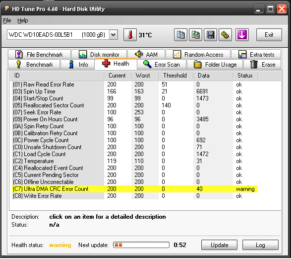

Um mal zurück auf das beschriebene vorerst subjektive "Leistungsproblem" zu kommen. Zieh dir bitte mal die aktuelle Trail Version von HD-Tune Pro und lass den Benchmark durchlaufen. Mach vom Ergebnis einen Screenshot. Schau auch mal unter "Health" nach ob vielleicht das Programm die Smart-Werte auslesen kann.
treiber sind installier.
DiskInfo funktioniert immer noch nicht

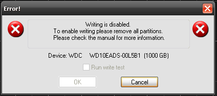

HD Tune zeigt unter Health absolut nichts an :(
und der benachmarktest funzt auch nicht :(

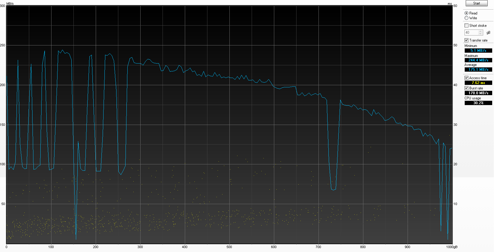

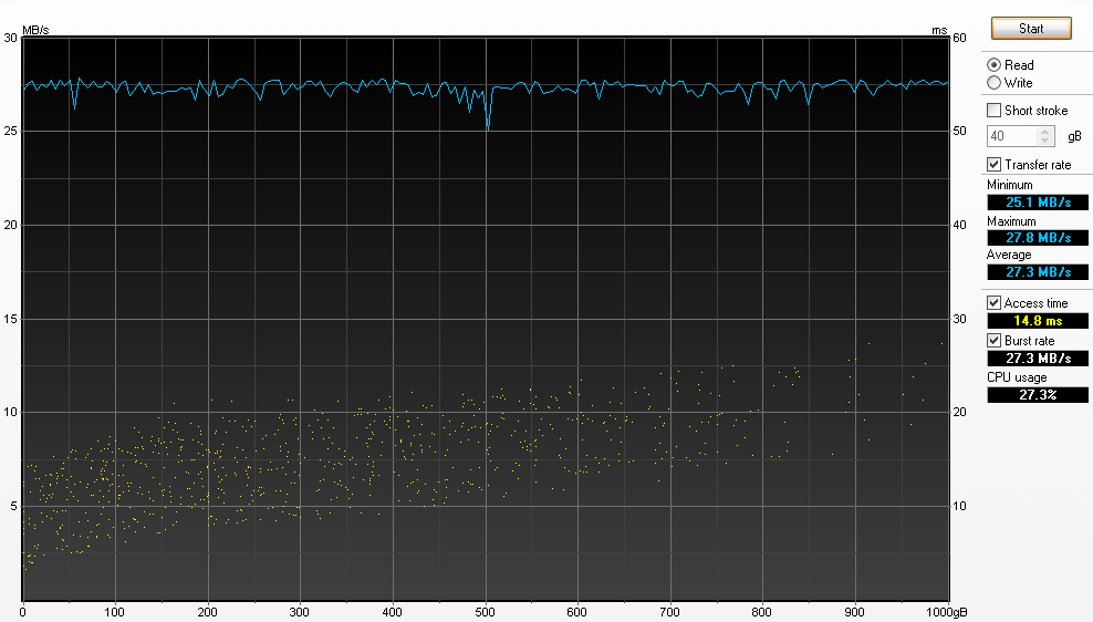

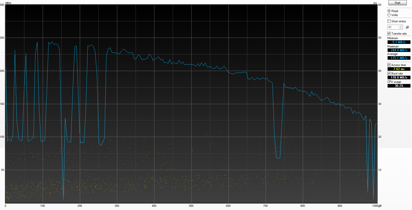

Du sollst ja auch nicht den Schreibtest durchlaufen lassen sondern nur den Lesetest. Klicke also im Benchmark auf "Read" und starte anschließend den Durchlauf.
achso...
da die HDD beim schreiben probleme macht, dachte ich dass wäre der passende benchmark.
Normal sieht das nicht aus. Zum einen stimmen die Skalenwerte nicht (MB/s und Zugriffszeit), was mit dem "Cool 'n' Quiet"-Feature des AMD-Chipsatzes liegen dürfte (was uns jetzt auch nicht weiter stört) und zum anderen sehen die Einbrüche für ein externes Laufwerk (oder ist das die interne Platte?) nicht gut aus. Das deutet auf erhebliche Probleme des Laufwerks beim Lesen hin. Du hast während des Benchmarkdurchlaufs auch keine weiteren Zugriffe auf diese Platte getätigt? Keine Kopieraktionen und auch nicht in den Ordnern herumgesucht?
Hast du nicht die Möglichkeit die Platte an einen anderen Rechner (Freunde oder Bekannte) anzuschließen und dort die Smart-Werte auszulesen?
das ist die externe platte! ich habe während des benchmarks nichts mit der platte gemacht.
werde es mal von einem anderen PC aus versuchen....

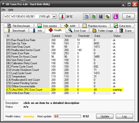

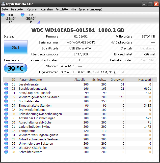

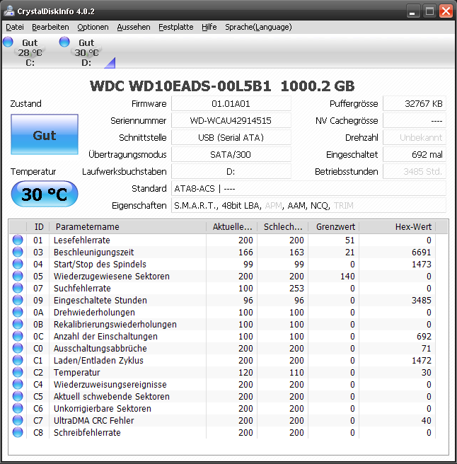

Was hat es mit der warnung von HD tune auf sich?
E: und was hat es mit den abschaltungsabbrüchen auf sich? wie kann ich denn meine externe eSata hdd runterfahren bevor ich den stromschalter umlege?
Nein, ist er nicht. Es gibt extra AHCI Treiber. Die RAID Funktionalität der ATI Chipsätze stammt eigentlich von SiL, daher sind das andere Treiber.
@der_lucas
Die Warnung zeigt, dass Fehler bei der Datenübertragung vorgekommen sind, weshalb die Daten erneut übertragen werden mussten. Das liegt in der Regel an einem defekten oder nicht richtig sitzenden Datenkabel. Allerdings können diese Übertragungsfehler auch schon lange zurückliegen, da das ein Zähler ist, der nicht zurückgesetzt wird. Wichtig ist, dass der Data-Wert dieses Attributes nicht weiter ansteigt. Das musst du von Zeit zu Zeit kontrollieren.
Steigt der Wert auch im eSATA Betrieb nicht weiter an, sind das alte Fehler und du kannst diese Warnung ignorieren. Steigt er weiter an könnten diese Übertragungsfehler auch für die schlechte Leistung verantwortlich sein. Dann solltest du als nächstes das Datenkabel austausche, eventuell gegen ein kürzeres, und den Wert weiter beobachten.
Die Smart-Werte sehen ansonsten noch gut aus. Also es gibt keinen Hinweis auf ein Laufwerksdefekt oder -problem.
Normalerweise sollte man im Info-Bereich der Taskleiste über "Hardware sicher entfernen" das Laufwerk abmelden, bevor man den Stromschalter umlegt oder das Datenkabel zieht. Machst du das nicht, riskierst du Datenverlust. Leider wird, je nach Treiber und BIOS Markierung des SATA-Ports, nicht immer die per eSATA angeschlossenen Laufwerke unter "Hardware sicher entfernen" gelistet und man hat keine Möglichkeit diese vorher abzumelden. In diesem Fall sollte man es mit dem HotSwap!-Tool probieren. Leider gibt es aber auch immer wieder Kombinationen, bei denen die Festplatten dadurch nicht heruntergefahren und ausgeschaltet werden. Das Wichtigste ist aber, dass das Dateisystem ausgehängt wurde und somit keine Zugriffe mehr stattfinden können, zu dem Zeitpunkt in dem der Stecker gezogen oder der Schalter umgelegt wird.

und wo finde ich den passenden treiber?
