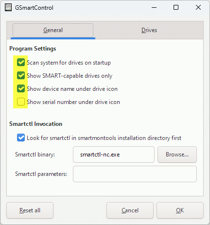

Als nächstes die Einstellungen anpassen:
Anschließend mit Strg+R die Laufwerke neu einlesen.

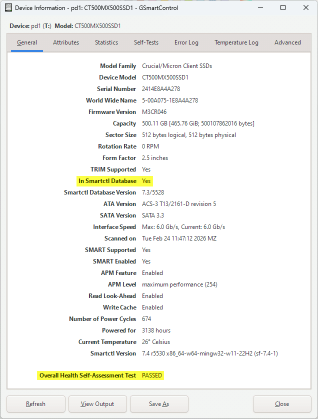

Dann kommt man per Doppelklick in die jeweiligen Details:
Wenn das Laufwerk (noch) nicht in der Datenbank ist, ist das nicht weiter tragisch, da das meiste quasi standardisiert ist. Nur manches wird nicht erkannt. - Aber selbst dann kann man zumindest am normalisierten Wert erkennen, ob es OK ist: Bei den meisten Werten steht 100 für 100%, also i. O.:

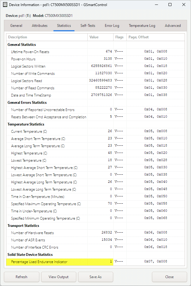

Remaining Lifetime scheint mir noch am aussagekräftigsten zu sein, weil die TBW ja nach diversen Test ziemlich daneben liegen können.
Das Gegenstück dazu ist %used:
Interessanterweise gibt es Laufwerke, bei denen beides nicht zusammenpasst: z. B. meine alte 120 GB BX500 (2018 gekauft), hat momentan noch 87% remaining, aber schon 27% used: Das war vorher schon asynchron, aber seit dem ich sie im USB-Gehäuse als PVR-Laufwerk am Sat-Receiver nutze, steigt %user noch schneller.
Bei Mouseover gibt es bei beiden Tabs mehr oder weniger ausführliche Beschreibungen (bei remaining Lifetime steht z. B. nur, dass es die remaining Lifetime anzeigt…):
