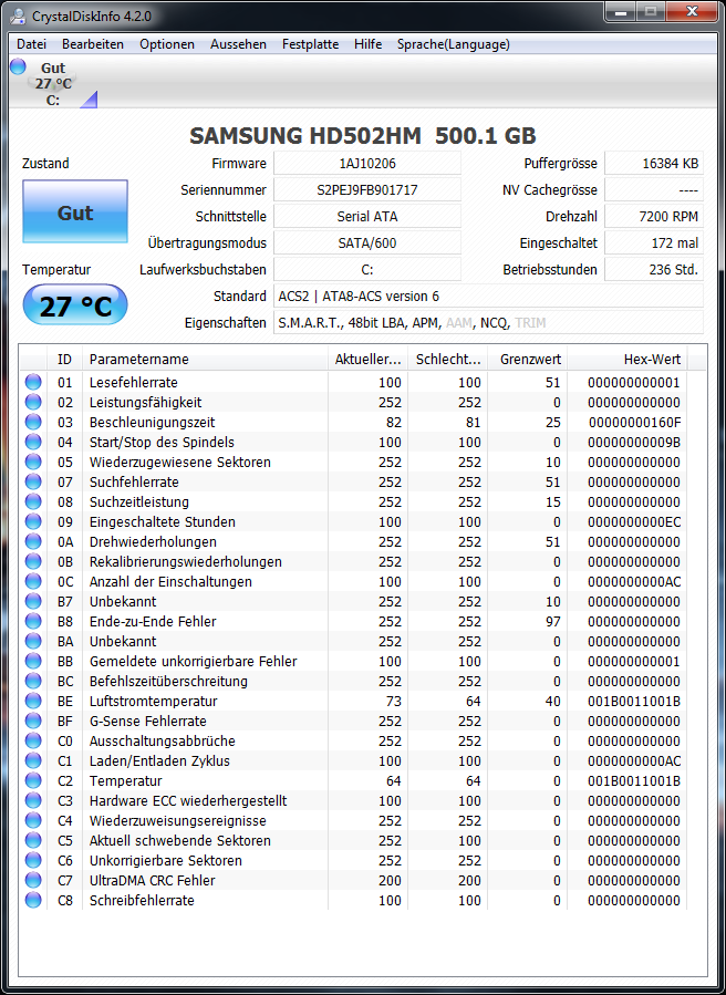

CrystalDiskInfo zeigt Vorsicht an!
Es wird Garantie Unkown angezeigt.
Mache ich was falsch?
Ja.

Danke!!!:D
Also doch keine OEM
Die von CrystalDiskInfo C5 Sektor Fehler ist weg!
dafür gibts nur zwei Erklärungen: :D
- Du hast eine fehlerfreie Austauschplatte erhalten. (das nennt man überstürzte Handlungsweise)
- Bei Deiner Weiterverwendung der Platte wurde unabsichtlich über die schlecht lesbare Stelle geschrieben, und die Stelle ist jetzt wieder OK. (Das nennt man warten, bis das intelligente Defektmanagement der Platte das Problem selbst behebt)

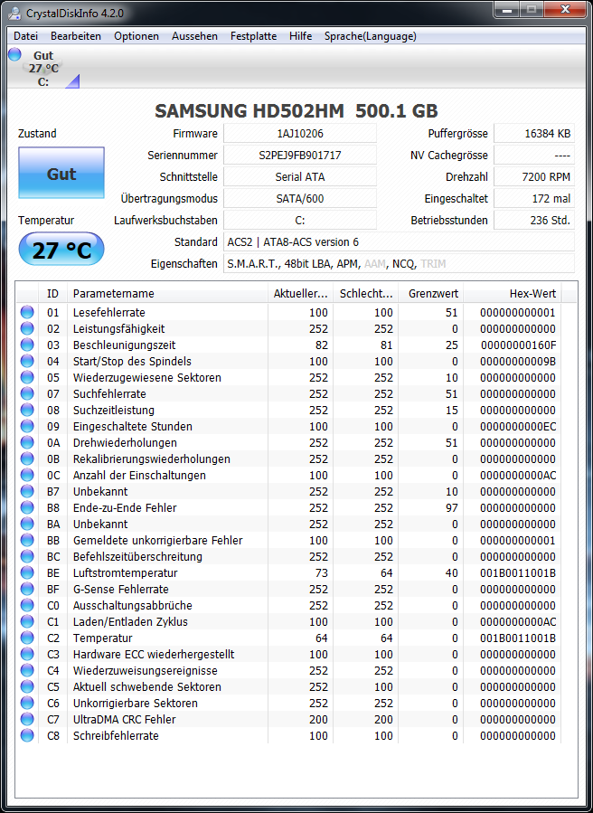

Lesefehler 01 und unkorrigierbarer Fehler BB sind immer noch da aber die Platte wird mit Gut bewertet.
Heißt es nicht das diese wie du sagst "Austausch-Platte" ich am beste umtauschen soll, weil die immer noch Lesefehler hat?
überlege mir eine SSD zu holen und diese HDD zu verkaufen, aber mit so einem Fehler lässt sich schlecht verkaufen oder?
Andererseits macht sie keine Probleme.
Ob der längeren Pause dazwischen war ungewiss, ob Du nicht vielleicht einen Vorabtausch gemacht hast - der Frage nach, scheidet das Erste jetzt ja aus. :)
Der restliche Kram ist irrelevant, solange bei aktuell/schlechtester Wert der internen Berwertung noch 100 steht.
Deswegen erhält die Platte ja auch das "GUT"
So finde ich sieht es schon besser aus mit Gut.

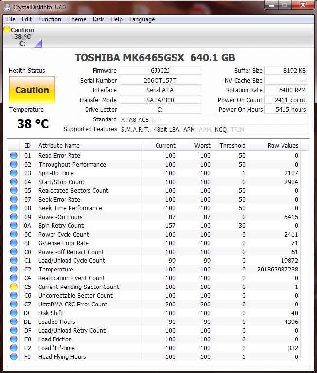

Hey ihr!
Ich habe auch solch einen Fehler.
Was bedeutet das?^^
Gruß
SoniC88
Das 3 Sektoren nicht gelesen werden können. Ob sie defekt sind und durch Reservesektoren ersetzt werden müssen oder doch wieder lesbar sind, zeigt sich erst nach dem nächsten Beschreiben derselben. Dazu wird normalerweise die Festplatte vollständig überschrieben. Wenn das zu aufwendig ist kann alternativ mittels chkdsk /r gearbeitet werden, allerdings bleiben dann diese 3 Sektoren weiterhin als pending/offline uncorrectables in der Anzeige stehen, das sie nach dem chkdsk aus dem Filesystem ausgeschloßen bleiben und damit nicht mehr beschrieben werden können, weshalb die Plattenelektronik sie auch nichtmehr prüft.
Die hat aber auch 3 Schreibfehler, was komisch ist, denn eigentlich hätten die betroffenen Sektoren bei Schreibfehlern ausgetauscht werden müssen. Nebenbei sind noch 9 Ultra-DMA CRC Fehler registriert, da war die Verbindung des SATA Kabels oder das Kabel selbst nicht in Ordnung, beobachte also den Hex-Wert von C7 und tausche das SATA Kabel falls der ansteigt.
Eine interessante Überlegung, jedoch wird bei Schreibfehlern kein Sektor ausgetauscht.
C7 ist älter da der aktuelle Wert wieder auf optimalen 200 steht.
Könnte es aber sein, dass die Schreibfehler zeitlich mit den Ultra-DMA CRC Fehlern zusammen gefallen sind und der Controller deshalb einen Austausch der Sektoren unterlassen hat? Eigentlich hätte das bei Schreibfehlern ja passieren müssen und eigentlich sollten Ultra-DMA CRC Fehler keine Schreibfehler produzieren, aber eigentlich dürfte es ja auch keine Fehler, keine FW-Bugs und keine Bluescreen geben. :D
Die Schreibfehlerrate zeigt doch eigentlich nur an, dass beim Schreibzugriff Probleme aufgetreten sind, sodass der Vorgang wiederholt werden musst. Das kann sein, dass die Spur nicht gehalten werden konnte oder das sich der S-/L-Kopf außerhalb der Toleranzen bewegt hat (zu hoch oder zu niedrig). Fehlerhaft geschriebenen Daten oder defekte Sektoren können meiner Meinung nach dadurch nicht angezeigt werden, da hierzu ein erneuter Lesezugriff notwendig wäre. Das passiert bei einem Schreibzugriff aber nicht. Alle Daten werden prinzipiell auf gut Glück geschrieben, ohne dass sie kontrolliert werden.
