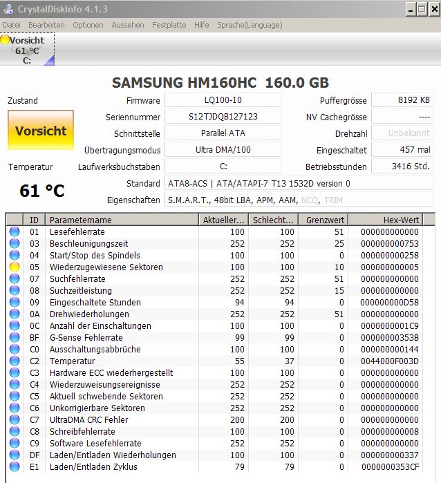

Hi
bei mir ist das so , muss ich die platte austauschen
mfg
Diese Notebookplatte weist 5 defekte Sektoren auf, die durch Reservesektoren ersetzt wurden, dazu sind diese übrigens da, davon gibts mehrere Hundert, bei gleichbleibender Rate würde die Platte dich überleben. Die G-Sense Rate ist etwas hoch, kommt vom Notebookherumschieben während die Festpatte läuft, die Temperatur ist recht hoch, testweise das Kühlsystem des Notebooks einmal vom Staub befreien.
Ein Grund zum Ersatz sehe ich derzeit nicht, gibts sonst Beschwerden damit?
Im Übrigen immer alle wichtigen Daten sichern, auch neue oder völlig fehlerfreie Platten können jederzeit ausfallen !
