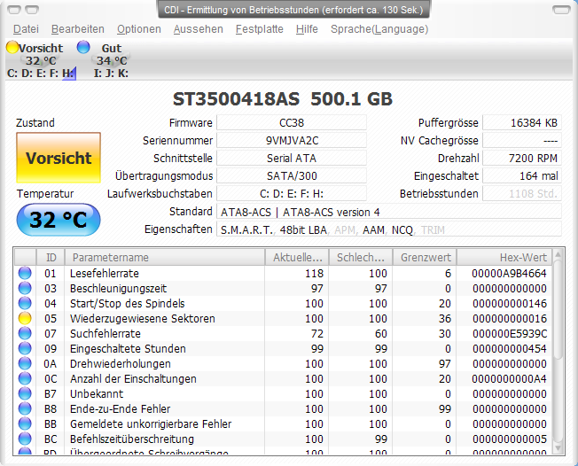

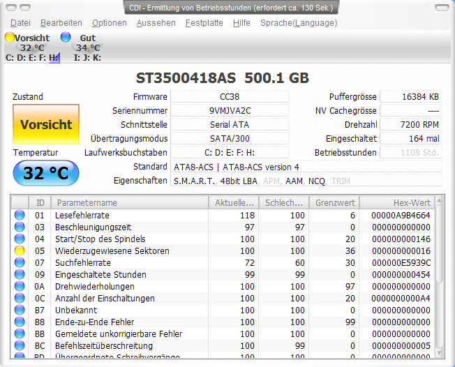

Bei meiner 3 Monate alten 500 GB Seagate Barracuda 7200.12 zeigt CrystalDiskInfo ein Vorsicht und 'Wiederzugewiesene Sektoren' ist gelb.
Der SMART-Test, der kurze Festplatten-Selbsttest und der einfache Kurztest der SeaTools for Windows werden aber alle bestanden. Die langen Tests habe ich irgendwann abgebrochen, nachdem sie scheinbar kein Ende fanden.
Was kann da los sein?

Die SMART-ID 05 steht für kaputte bzw defekte Sektoren
kaputte Sektoren auf der Festplatte bekommt man nicht mit einer Defragmentierung wieder hin.
lass mal den langen Test durchlaufen, der dauert ein paar Stunden
wenn der durchgelaufen ist, und er hat Fehler gefunden, dann kannst die Festplatte einschicken.
Die Anzahl der kaputten Sektoren wird sich bei dir vielleicht auch noch weiter erhöhen......also so schnell wie möglich die Daten sichern, den Test durchlaufen lassen und dann weg damit.
Sobald du nur einen fehlerhaften Sektor auf der HDD hast, steigt die Ausfallwahrscheinlichkeit auf das 10fache. Und selbst ein einizger fehlerhafter Sektor ist schon ein Reklamationsgrund.

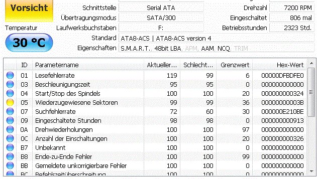

Ich habe 2 Stück 1TB der Barracuda mit 7200 U/min.
Beide zeigen das bei CrystalDiskInfo an.
Habe die Platten schon eine Weile und nie Probleme gehabt.

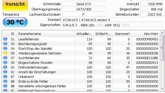

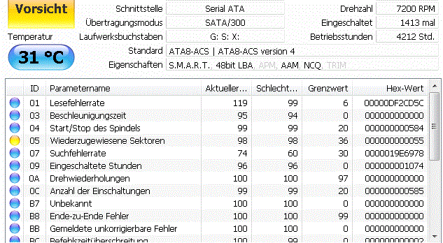

Hallo Kollegen,
ich kann hier auch mitspielen, meine Platte zeigte von Anfang an dieses Problem (Laufwerk #1 - ST3500418AS (465 GB). Ich habe diesen Fehler jedoch mit Everest ausgelesen, dort wird ein Ausrufezeichen für diesen Wert angezeigt, jedoch steht rechts dieser Wert sei Normal.
Möglicherweise sollte man den Hersteller der Platte dazu mal befragen, werde das umgehend mal machen.

Deliberation schrieb:
Ich habe eine Festplatte von Seagate, interessanterweise auch das 1 TB-Modell, bei der das Selbe angezeigt wird. Mittlerweile habe ich wahrscheinlich so ziemlich den Großteil der auf dem Markt befindlichen Festplattentesttools durch, inklusive den Seatools, und KEIN anderes Programm zeigt irgendwelche bedenklichen Werte an. Im Gegenteil, selbst die Langzeittests der Seatools bescheinigen der Platte einen einwandfreien Zustand. Und unter diesen Umständen ist eine Inanspruchnahme der Garantie bzw. Gewährleistung sowieso nicht möglich, denn Seagate verlangt einen Seatools-Fehlercode beim Einschicken.
Das mit dem Seatools Fehlercode war mir neu, danke für die Info.

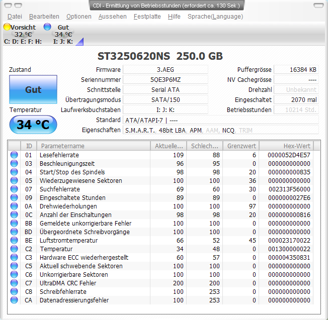

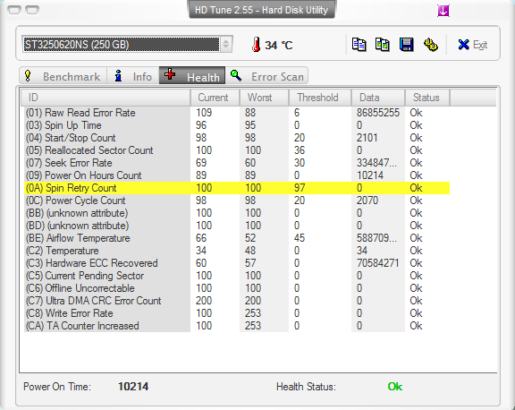

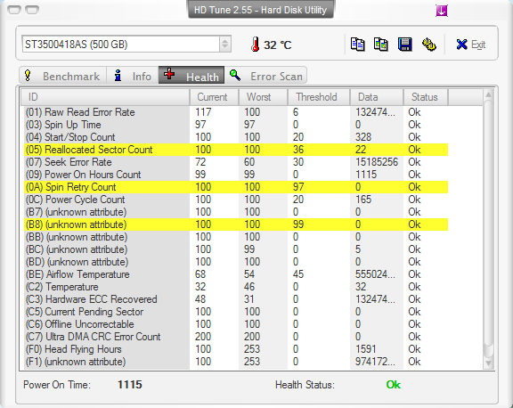

Nur die erweiterten Tests habe ich nicht durchgeführt, weil ich vor Datenverlust gewarnt wurde.

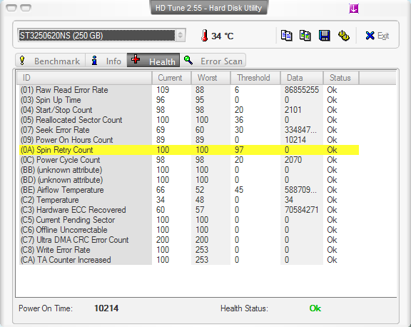

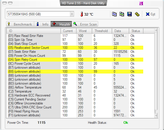

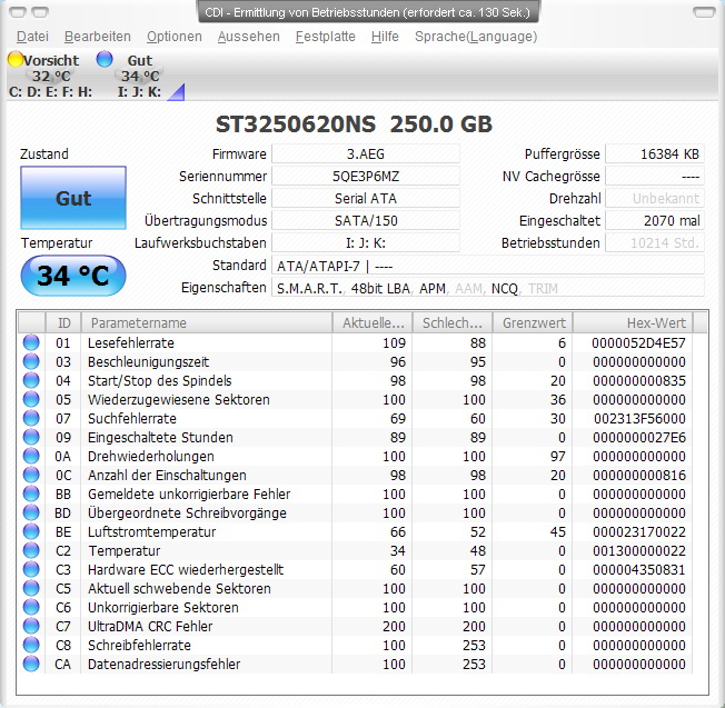

HDTune zeigt zwar OK, es sind aber Werte gelb markiert, die sind allerdings auch bei meiner 250 GB-Platte, die von CrystalDiskInfo als fehlerfrei diagnostiziert wurde.
Die Windows Datenträgerüberprüfung von XP zeigt mir auf allen Partitionen mit der 'Fehlerhafte Sektoren suchen/wiederherstellen'-Option keine Fehler an.
