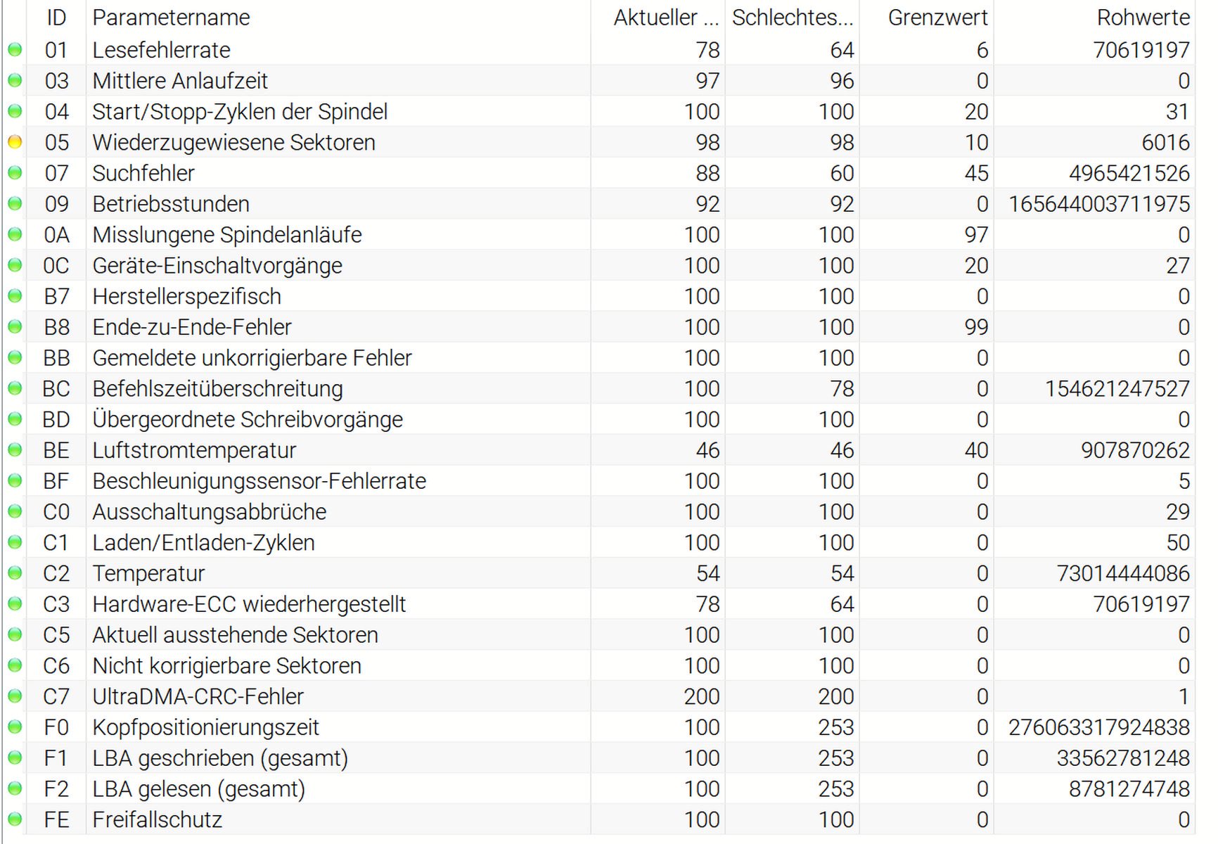

2,5 Zoll Seagate HDD mit folgenden SMARTwerten:
Ist das nun ein Problem oder nicht? Wenn ich es richtig verstehe sind damit ja nur 2% der Reservesektoren verwendet? Die Software von Seagate zeigt bei SMART und Tests an dass alles einwandfrei wäre.
Wie ist eure Meinung?
Irgendwelche anderen Werte auch auffällig?

Bei ner Festplatte von Seagate solltest du die Anzeige der Werte nicht auf dezimal stellen, das erschwert die Interpretation.
Die Platte ist insofern in Ordnung, dass es keinen Datenverlust gab. Trotzdem würde ich persönlich eine Platte mit wiederzugewiesenen Sektoren immer zeitnah austauschen, denn wo solche Fehler auftreten, folgen oft weitere bzw. andere.
Reaktionen: areiland, JumpingCat und wuselsurfer
752 logische physische Sektoren wurden durch Reservesektoren ersetzt
1 Suchfehler
24 Command Timeouts
1 UDMA CRC Fehler
Wie du zu "nur 2% der Reservesektoren verwendet" kommst, ist mir schleierhaft.
Die Anzahl der defekten Sektoren ist zu hoch, die Platte sollte ersetzt werden.
Weil aktueller und schlechtester Wert bei 98 stehen oder verstehe ich das falsch?

Das ist lustig, HDDs verfügen üblicherweise über 2050 physische Reservesektoren.
Die 98 sind ein Zustandswert, das Optimum dieses Parameters ist 100, der Grenzwert ist 10, der bei Benutzung der max.verfügbaren Reservesektoren unterschritten wird, warum hier für 752 defekte Sektoren nur um 2 Abgewertet wurde erschließt sich mir nicht.
Allerdings ist das keine Eigenschaft von CDI sondern in den SMART Werten hinterlegt.
Nicht dass ich daran zweifeln würde aber hättest Du dafür noch irgendeine Quelle? Müsste doch auch größenabhängig sein oder nicht?
Mir auch nicht. Selbst wenn ich dann nicht 0 sondern 10 als Wert für die 2050 Sektoren annehme und das (was ja einzig sinnvoll ist mE) linear rechne, müsste ja dann nicht 98 sondern viel viel weniger, so ungefähr 67 angezeigt werden...
Die Quelle sind eigene Beobachtungen unzähliger SMART Screenshots.
Größenabhängig ist das bisher nicht, die 2050 bis 2200 physischen Reservesektoren betreffen auch nur das Userland.
Dokumentiert ist das IMHO nicht, wie so vieles in SMART, da es bestimmte Hersteller erfolgreich verhindert haben, das SMART zum Industie-Standard wird, dann hätts wohl eine offizielle Dokumentation gegeben.

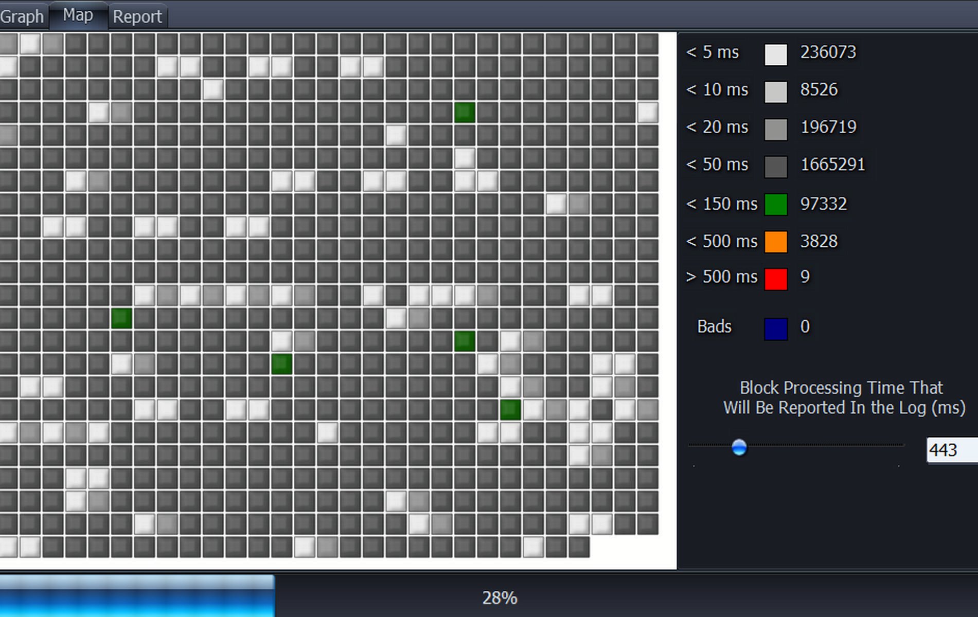

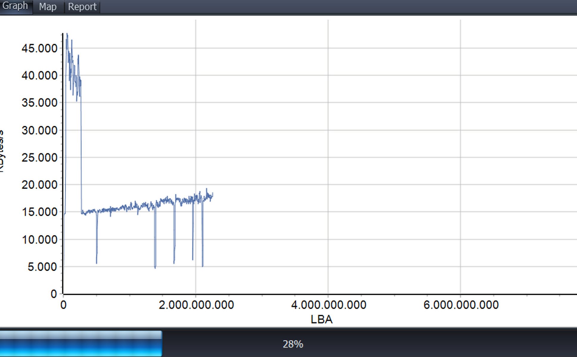

Hier übrigens noch ein Screenshot vom laufenden (krass langsamen) HDDScan ("Butterfly-Test"):
