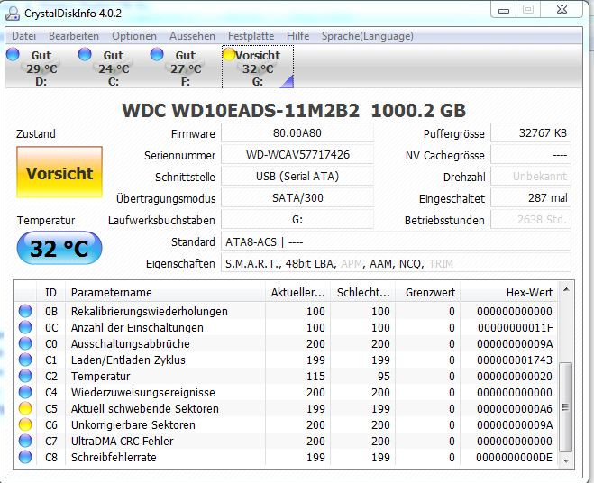

wie man im Titel schon lesen kann wird bei einer meiner Festplatten als Zustand:Vorsicht angzeigt. Heißt das die Platte gibt bald ihren Geist auf ?
Screenshot im Anhang.

Wenn du mit der Maus über dem gelben Feld bleibst zeigt er dir an wieviele Sektoren grade "schweben". Schick die Platte ein und mach schnell ne Datensicherung. Die Daten in den schwebenden Sektoren sind meistens schon weg. Und auch ein LowLevel-Format wird das Problem nicht lösen. Nach ein paar Tagen sind die nächsten schwebenden Sektoren da. Hatte ich schon mehrmals
PS: ich schick den Screenshot beim Austausch immer mit. Für Samsung und WD sind schwebende Sektoren Grund für nen Austausch (beides schon gehabt)

Das Daten in schwebenden Sektoren "schon weg" sind, möchte ich bezweifeln. Es heist ja nicht umsonst schwebende Sektoren, der endgültige Zustand konnte noch nicht definiert werden, hier können sowohl Auslagerungen auf Reservesektoren ausgeführt werden, als auch nach Prüfung durch die Festplatte selbst, wenn keine Lese/Schreibfehler dieser Sektoren mehr auftreten, diese Sektoren wieder aus den "schwebenden" verschwinden. Es sind übrigens 166 schwebende.
Dazu 154 unkorrigierbare Sektoren, 222 Schreibfehler, und leider ist der Screenshot unvollständig.

"Oben" fehlen z.Bsp. 01 Lesefehlerrate, 05 Wiederzugewiesene Sektoren, 07 Suchfehlerrate.

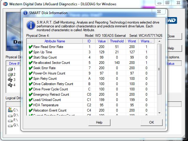

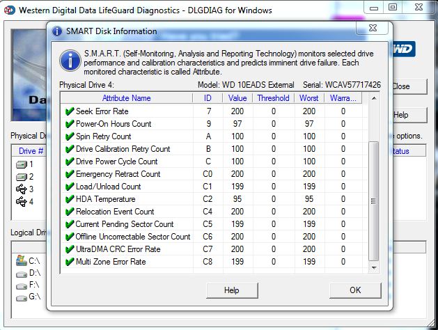

Also hab jetzt nochma das WD Tool rüberlaufen lassen. Da zeigt er irgendwie keine Fehler an.

und was machst du nun? Schickst du sie trotzdem ein?
