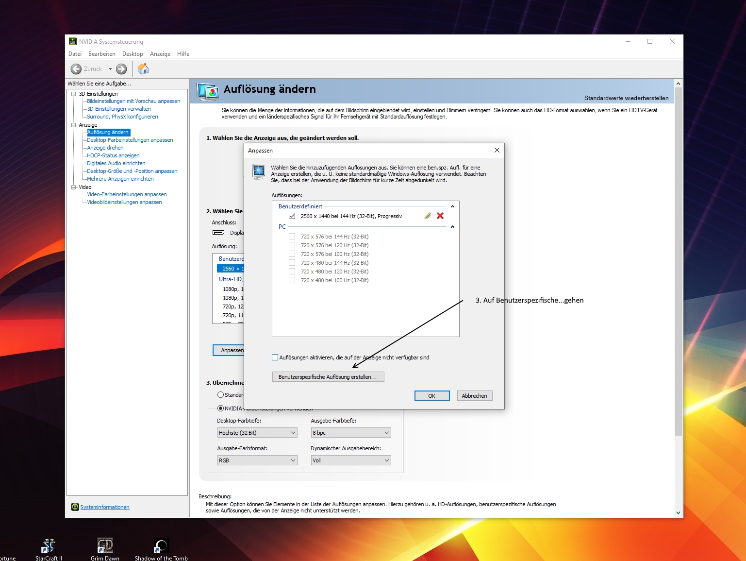

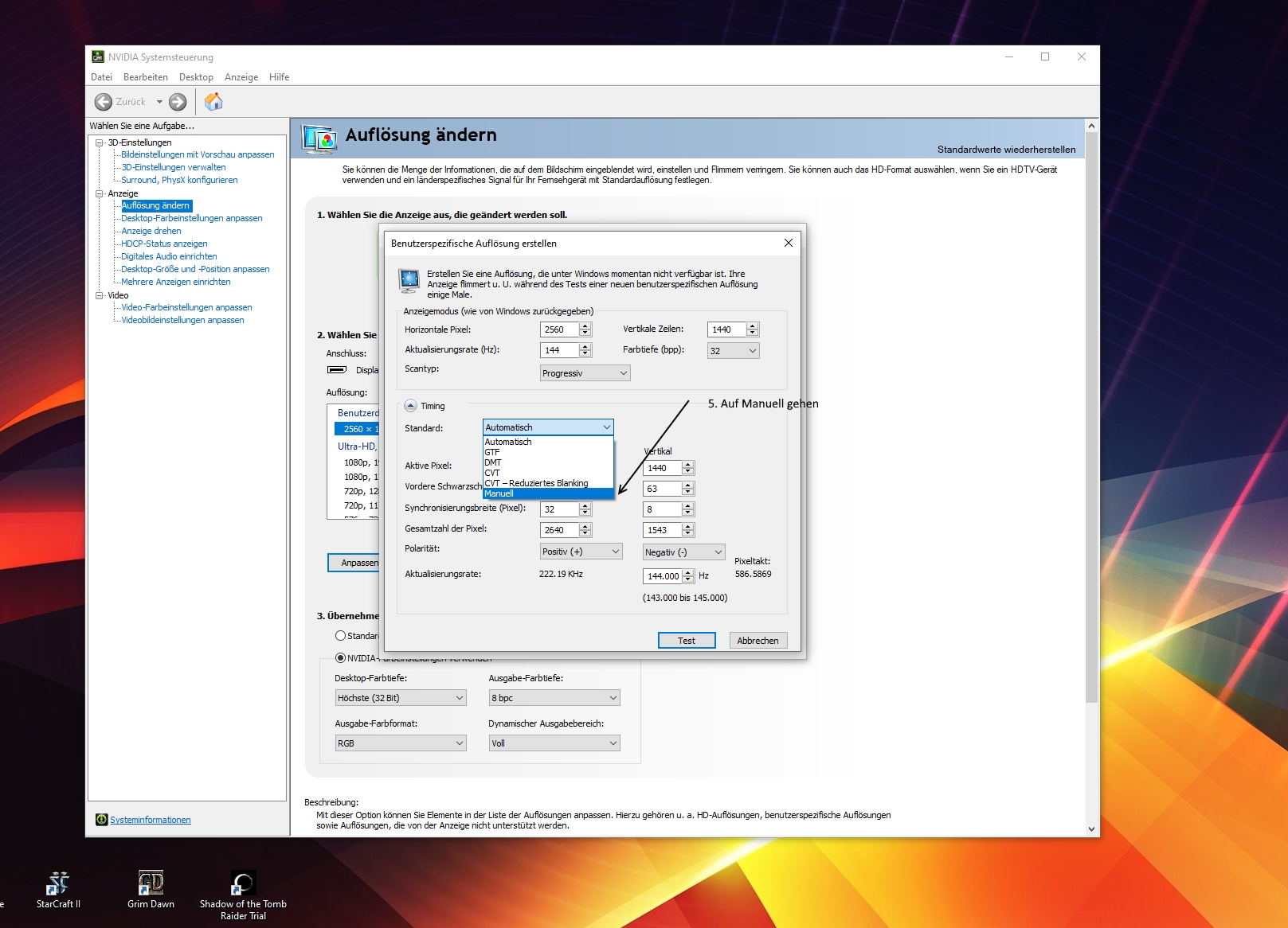

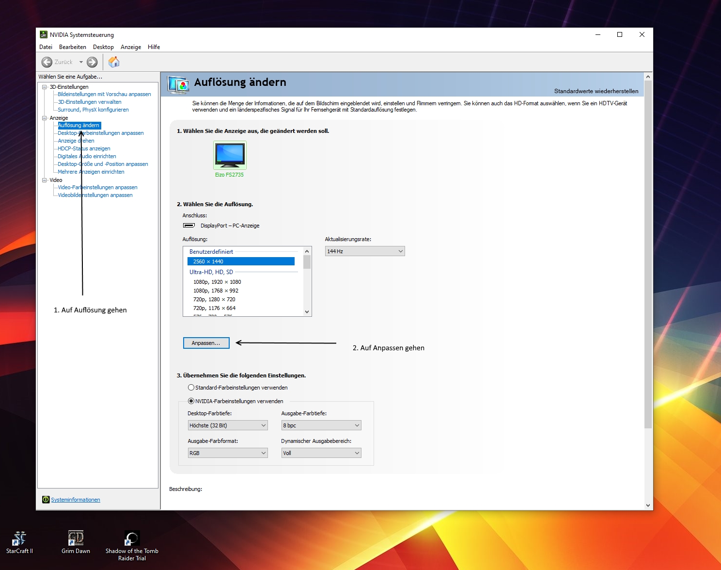

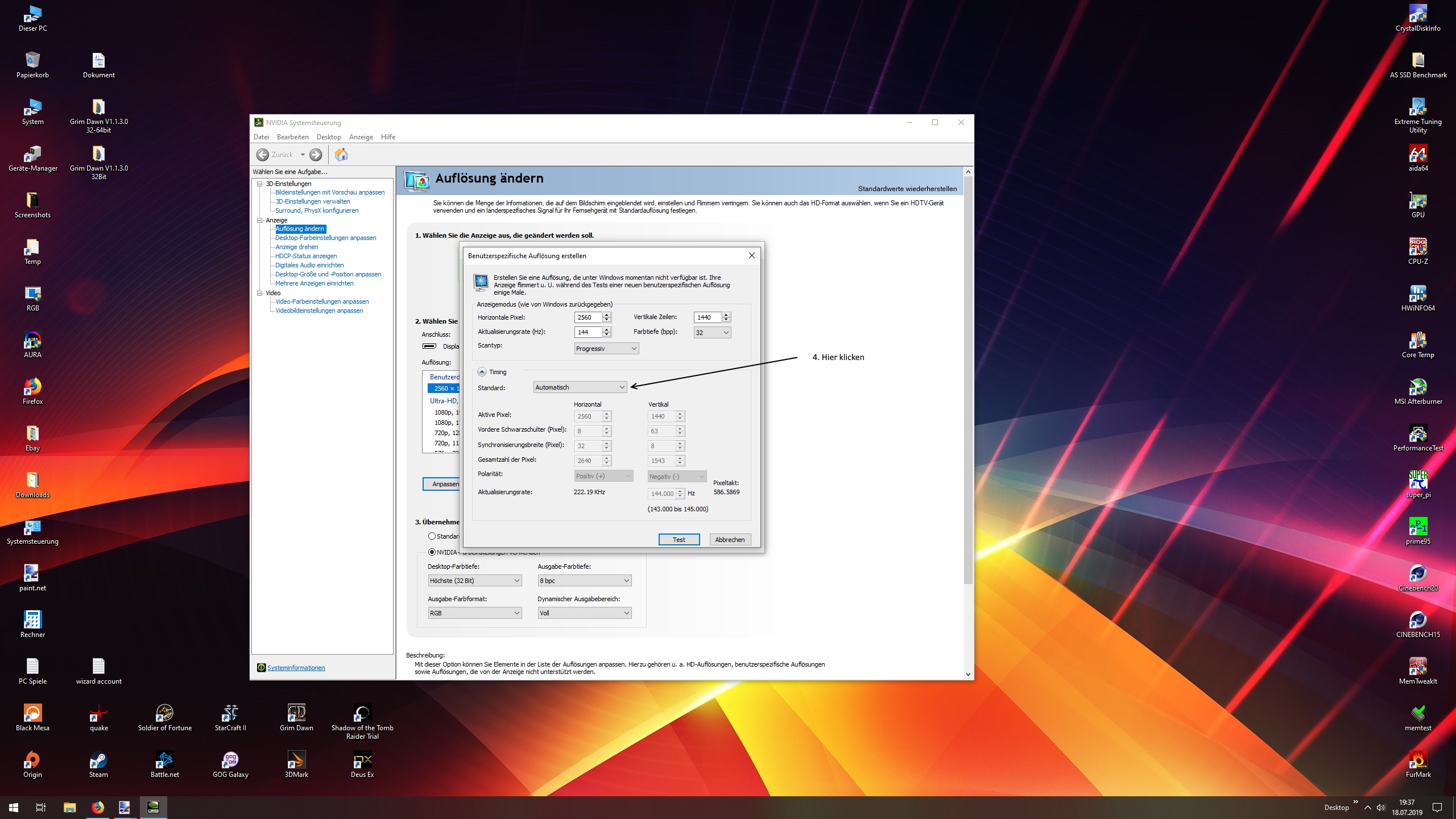

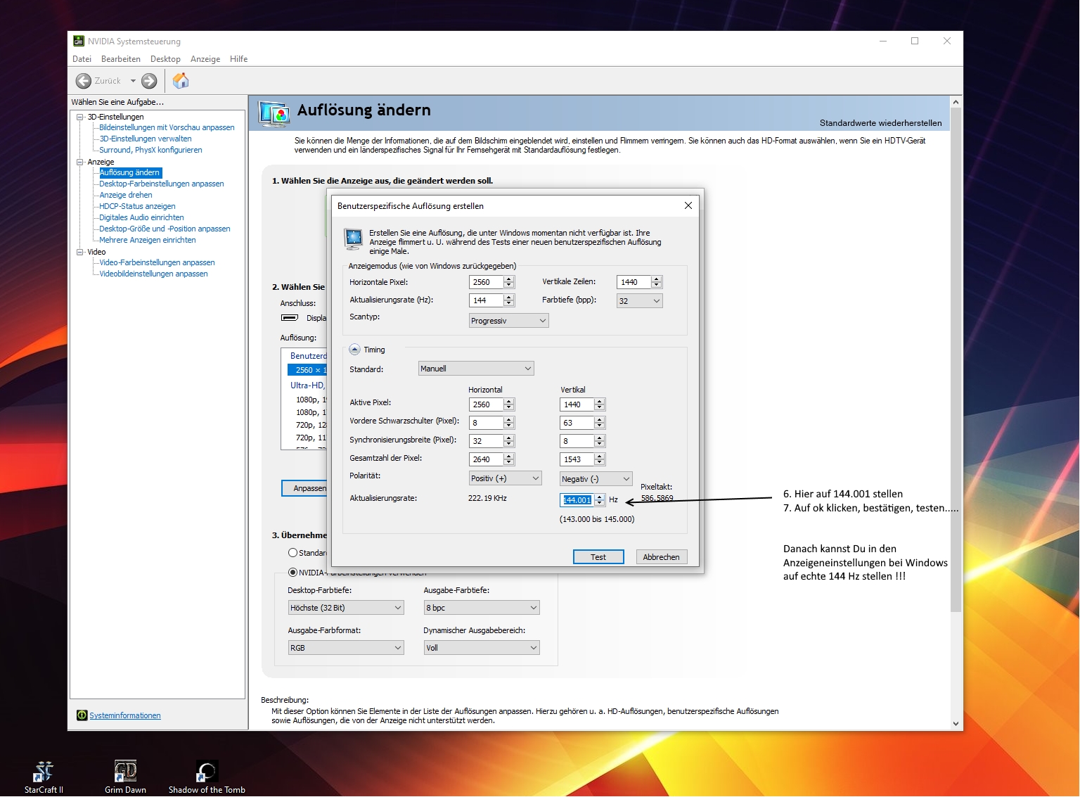

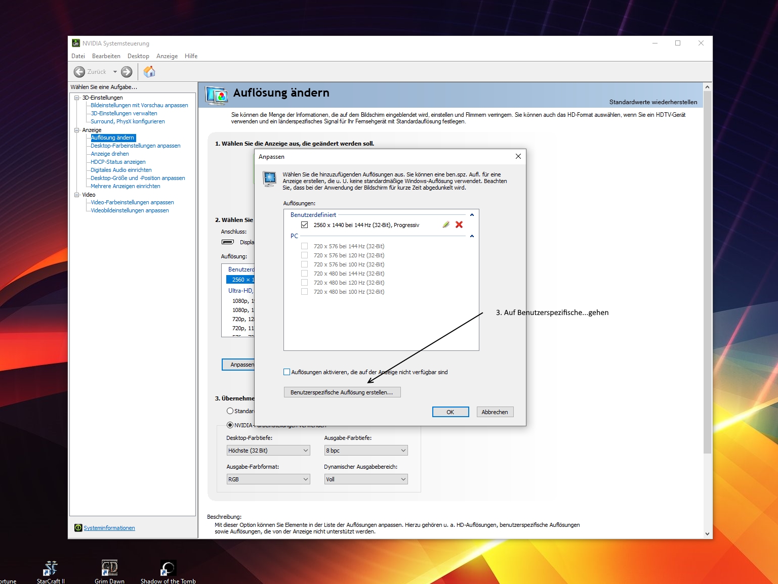

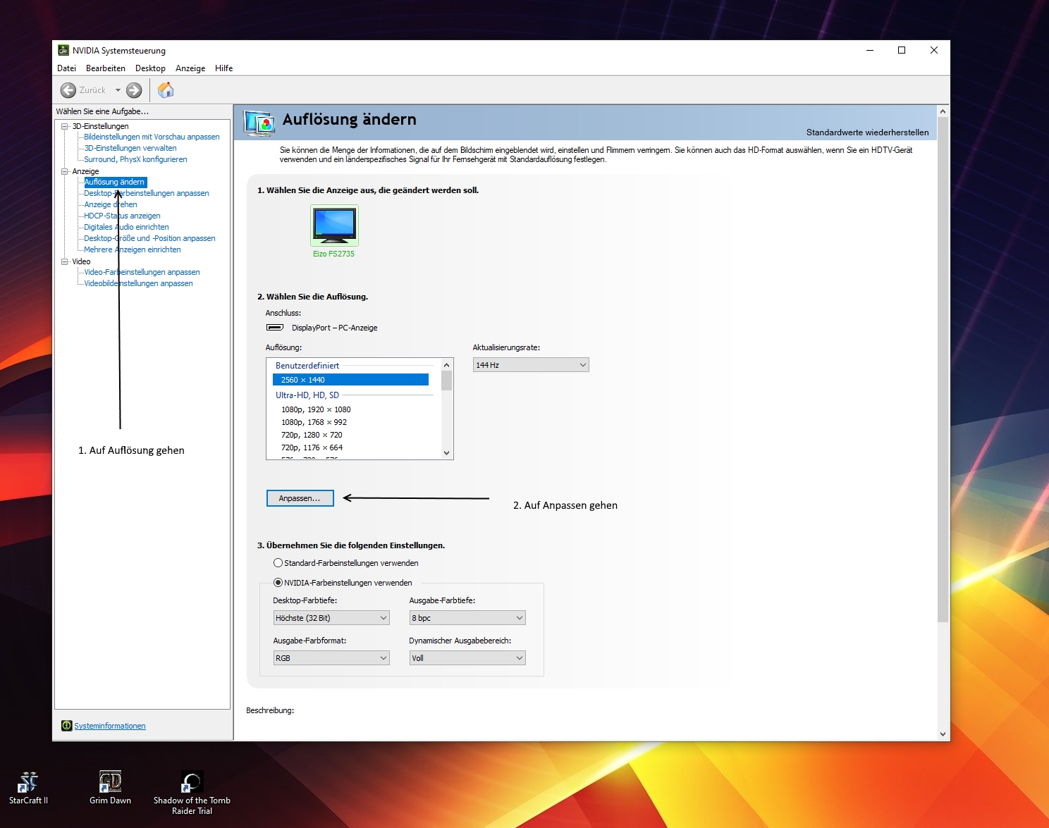

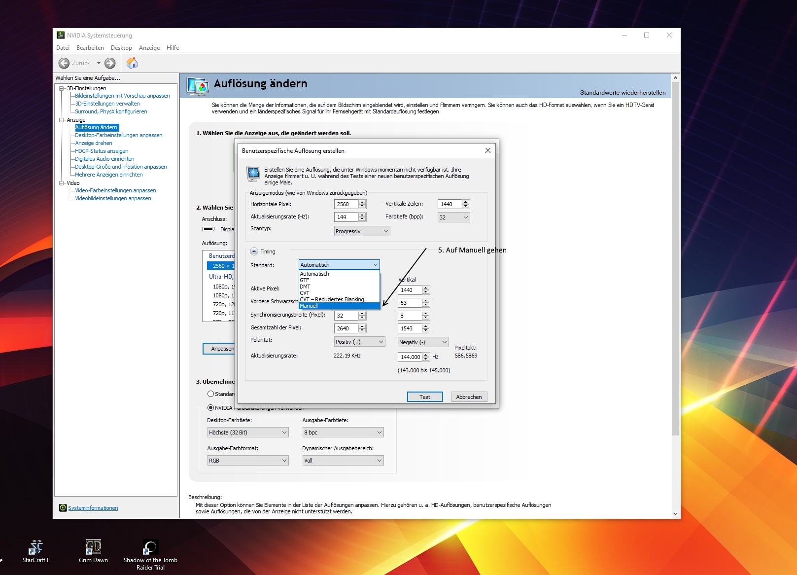

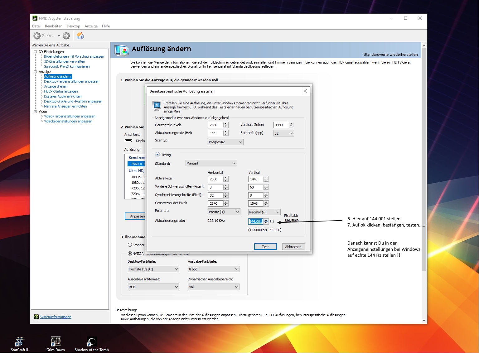

Im Treiber muss vsync "an" sein.
Im Game auf "aus".
Dann musst Du noch bei der Desktop-Anzeige auch auf 144 stellen, nicht auf 143.
edit
Sorry, ich hatte an was Anderes gedacht. Auf echte 144 Hz=> Reihenfolge beachten!
