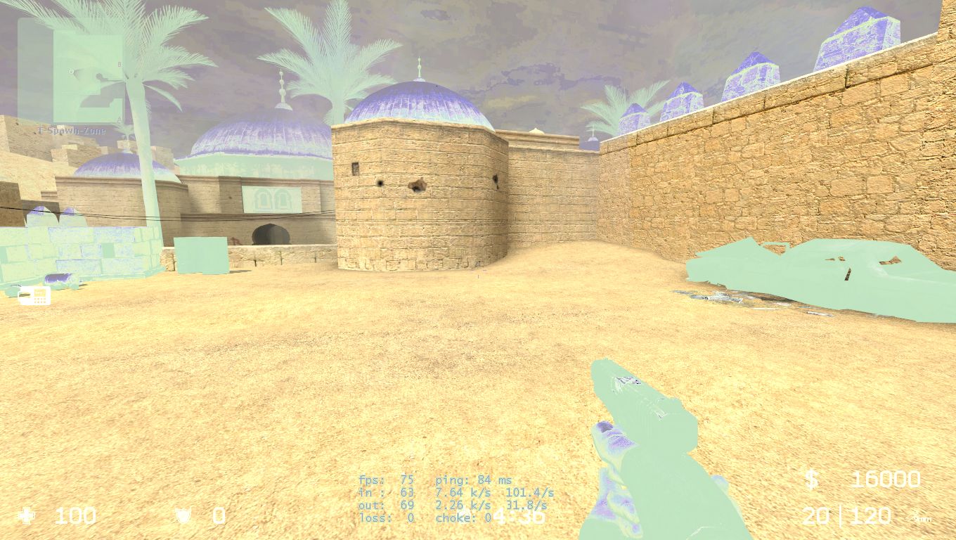

Ich habe vor kurzem angefangen CSS zu spielen geht auch soweit nur wenn ich es mit der win taste (oder mit sonst einer kombination) Minimiere dann bekomme ich grafikfehler wenn ich es wieder Maximiere.

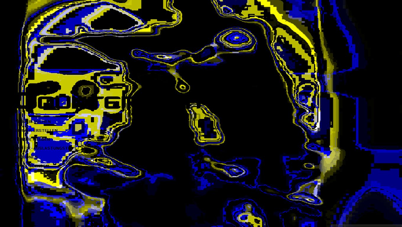

Bei anderen spielen hab ich das problem nicht mit dem minimieren ich.Ich habe eine jpg datei angehängt, die den fehler im spiel zeigt.Im menü ist es noch extremer

Ps ich hab das Bild vom menü noch hochgeladen (wie gesagt das ist extrem)

versuch die auflösung die du ingame hast auch im windows zu verwenden, dann wirst du keine probleme haben ;)

so bei der auflösung bei win und css 1280x720 geht es.
bei 1360x768 auch ( ist das maximalste was das game unterstützt)
Aber Winxp kann meinen monitor auf 1440x900 ändern was das spiel nicht kann( wie gesagt das spiel kann mx 1360x768)
und dann gehts nicht mehr und win mit minem widescreen monitr unter der auflösung 1360x768 laufen zu lassen sieht nich so toll aus. Ist alles etwas grösser. lass ich aber die auflösung bei winxp bei 1440x900 und bei css (was nur geht) 1360x768 hab ich diese fehler! heist das ich muss die win auflösung niedrigerstellen?

Hab im spiel jetzt mal von 16:9 auf 16:10 umgestellt, und auf einmal gibt es im spiel die selbe auflösung wie bei WIN XP

16:9 und 16:10 (Sechzehn zu Zehn) sind die Seitenverhältnisse. Im Monitor-Bereich gibt es noch 5:4 und 4:3.
Dein Monitor hat ein Seitenverhältnis von 16:10 und nicht 16:9 ;-) und besitzt eine native Auflösung von 1440x900 Pixeln. Deswegen ist das auch die höchste Auflösung, die dir Windows anbietet und die du auch nutzen solltest, da wenn der Monitor mit der nativen Auflösung von 1440x900 angesteuert wird, er auch nicht interpolieren (Hochrechnen einer anderen Auflösung als der nativen auf die native ;-)) muss und du somit auch keine eventuellen Schärfe- uns Qualitätsverluste hast, wie du im Windowsbetrieb ja schon beobachten konntest^^ (was beim Interpolieren durchaus oft der Fall ist, da der Hersteller nicht davon ausgeht, dass der Normalanwender andere Auflösungen als die native im Alltag benötigt und deswegen die Interpolationsfähigkeiten normaler Monitore meistens nur ausreichend ausfallen).
So viel zur Verwirrung beim Seitenverhältnis.
Was das minimieren angeht, scheint wohl eine Treibergeschichte zu sein. Sollte es funktionieren, wenn du ingame und aufem Desktop jeweils die 1440x900 fährst, wieso nicht einfach so handhaben? :D ;-)

an der Grafik liegt es ^^.. hast die falsche auflösung ^^ wie schon momobinks sagte : hast du einen 16 : 10 bildschirm kein 16 : 9 versuchs mal mit ner 16 : 10 ner auflösung ;)

Es lag wirklich daran das ich die selbe auflösung nehmen muss wie ich sie in windows benutze
Wie gesagt im 16:9 einstellung im spiel gab es die auflösung 1440x900 nicht (wie in windows)
Da ich jetzt aber auf 16:10 umgestellt habe ist die auflösung 1440x900 dieselbe wie im win modus und kann somit das game ohne Probleme Mini/maximieren.
Achja der modus 16:10 im spiel verbessert das aussehen um ein vielfaches.Sieht einfah noch besser aus.nice^^
