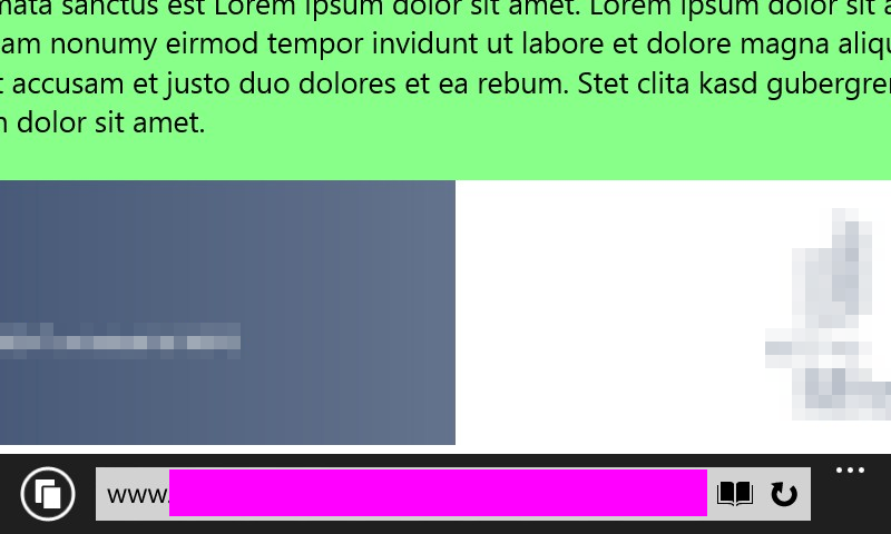

Nur auf den Smartphones wird der rechte Bereich einfach nicht gefüllt. Ich kann es dort nicht genau sehen, aber er scheint mit der Breite der Grafik banner-top1.png abzubrechen.
Und es kommt noch besser - im Fußbereich ist links in genau der selben Breite der Bereich mit der Hintergundfarbe gefüllt während rechts die Grafik nicht erscheint.
791468
791469
All das was hier rechts der blauen Flächen ist sollte auch blau per background-color sein, das untere Bild ist, so gut es der Schiebefinger kann, genau darunter.

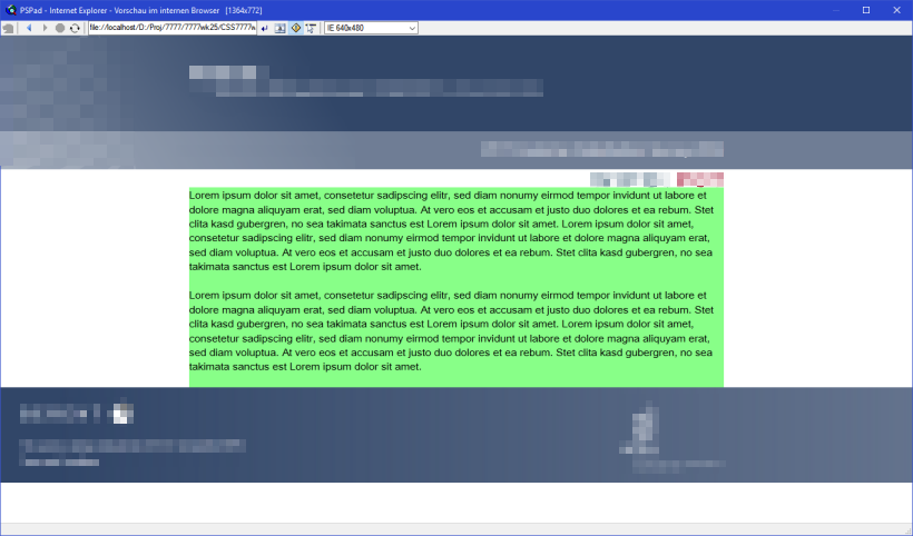

Das ist jetzt vom PC. Der grüne Kasten soll nur dem Auge eine 800px breiten festen Raum angeben, schmaler soll das Grundlayout nicht geschoben werden können.

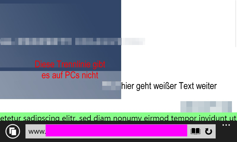

Das Schräge links oben ist unsere Grafik mit Farbverlauf die damit etwas weiter nach rechts ragt. Ich mutmaße, dass wir ihren Rand oben sehen an den sich kein backgrund anschließt während unten unterhalb der background zu sehen ist. Rechts davon, unter dem Logo, ist eine Farbverlaufgrafik, das Logo wird anders kontrolliert. Diese Grafik (!) ist auf dem Smartphone ebenfalls verschwunden.

Ich habe eine Win-Phone… Aber auf einem Androiden ist es exakt dasselbe.
Die obere Grafik gibt offenbar einen Scnhitt an neben dem nicht erscheint.
