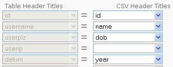

momentan habe ich ein Script, welches eine bestimmte Spaltenanzahl in der csv Datei voraussetzt und diese dann ausliesst.
ich müsste es jedoch so umschreiben, dass man eine beliebige CSV Datei mit beliebigen Spaltennamen hochladen kann (Das geht), diese CSV Datei dann ausliesst (erste Spalte) und ich via Formular die Spalten in der CSV Datei den Spalten in der Mysql Tabelle zuordnen kann.
Das bekomme ich nicht hin :-(Das Script müsste wie im Bildbeispiel die Spalten untereinander in einem Formular ausgeben und man müsste dann dann auswählen können welche mysql tabellenspalte für die jeweilige CSV Spalte zuständig ist.

Du brauchst nicht die erste Spalte von der CSV-Datei sondern die erste Zeile. Kann mir nicht vorstellen, dass du zum php csv parsen nichts gefunden hast. Das mit dem Trennzeichen ist schon eher ein Problem, das musst du entweder den Benutzer angeben lassen, oder du probierst die gängigsten durch.
Dann brauchst du eine assoziative Liste, in die du einmal die Spalten von der Tabelle reinschreibst und diese dann mit den Benutzereingaben verknüpfst, also das von Tion angesprochene mapping. Zu solche Listen gibt's auch haufenweise Tutorials.
Auf der Startseite gehts los mit Datei hochladen. Dann wird die erste Zeile mit den Spaltennamen eingelesen und diese kann man auf der zweiten Seite den mysql-Spaltennamen zuordnen. Anschließend auf Weiter klicken und der Rest der Datei wird eingelesen und Entsprechend der Zuordnung in die Datenbank gespeichert.
So würde ich es mir jetzt grob vorstellen.
Hmm, also wenn die Reihenfolge stimmt, kannst du auch einfach die erste Zeile ignorieren und mit insert into blub values(?,?,?,?,?...) einfügen.
Sonst: Du musst halt zwei Formulare machen, das Erste lädt hoch und das Zweite fragt dann, wie du das zuordnen willst. Sollte machbar sein.

Also, ich werd's dir nicht ausprogrammieren. Dateiverarbeitung must du googlen, falls das nicht sitzt.
http://php.net/manual/de/function.fgetcsv.php Damit lässt sich ein CSV gut einlesen (und schnell^^).
Für MySQL empfehl ich PDO.
Datenbankverbindung aufbauen:
$db=new PDO("mysql:host=localhost;dbname=blub","user","Password");
Prepared Statement (Pflicht!):
$prep=$db->prepare("insert into tabl(a,b,c)values(?,?,?)");
Prepared Statement Platzhalter an Werte binden:
$prep->bindValue($index,$wert);
Prepared Statement ausführen:
$prep->execute();
Und jetzt alles zusammensetzten:
Code:
$prep=$db->prepare("insert into table(a,b,c)values(?,?,?)");
$f=fopen("pfad","rb");
fgetcsv($f);//erste Zeile egal, da bekannt
while($data=fgetcsv($f,0,",","'","\\")){
foreach($data as $i=>$val){
$prep->bindValue($_POST["field"][$i],$val);
$prep->execute();
fclose($f);
Dieses Script setzt voraus, dass du $_POST["field"] richtig befüllst. Das heißt, dass du ein Formular mit
HTML:
<form method="post">
Feld 1: <select Name="field[]">
<Option id="1">a</Option>
<Option id="2">b</Option>
<Option id="3">c</Option>
</select>
</form>
hast, sodass bei bindValue die richtigen Werte an der Richtigen Position landen.
Hallo Hancock,
danke für Deine Mühe, aber ich verstehe nicht wie ich jetzt die Daten der CSV datei in die Linke Spalte und die der mysql Datenbanktabelle in die Rechte Spalte bekomme um diese dort zuzuordnen.
Könntest Du mir das bitte etwas genauer erklären?
Steh absolut auf dem Schlauch.
Das hat nix mit PHP oder MySQL zu tun, sondern nur etwas mit HTML.
Das kannst du organisieren, wie du willst, aber ich empfehle dir dort eine Tabelle, linkes Feld: CSV-Name, rechtes Feld: <select Name="Feld[]"> mit allen SQL-Spalten (value="" entsprechend durchnummeriert).
In PHP passiert die Zuordnung dann (aufgrund der Auswahl des Nutzers) bei dem bindValue. Da wird das i-te Feld an die vom Nutzer gewählte Stelle gebunden. (Das kann dann z.B. ein Fehler geben, wenn jemand nicht alle MySQL-Felder auswählt.)
Falls es noch nicht ganz klar ist: Ablaufprotokoll
<form> mit <Input type="file">, um die Datei hochzuladen
upload.php speichert die Datei (move_uploaded_file) und holt die CSV und MySQL-Spaltennamen und generiert die Zuordnungstabelle
<form> mit der Zuordnungstabelle wird vom Nutzer bearbeitet
Import.php nutzt die Zuordnungstabelle (bei bindValue), um die Daten einzufügen und die Datei zu löschen.

Dann brauche ich ein Formular, welches mir in der linken wo ich in der linken Spalte die mysql Tabellennamen angebe und in der rechten Spalte müsste jeweils ein dropdown Menu sein, mit dem ich dann die Tabellenspalte der CSV dtei zuweisen kann.

Lass den User die Spalten-Zuordnung machen BEVOR er das erste Mal hochlädt. Gib ihm eine Liste der Felder, die du erwartest und er schreibt zu jedem Feld, in welcher Spalte sich der jeweilige Wert befindet.
Der User weiß doch im Zweifel recht genau, in welcher Spalte z.B. das Bild steht, oder der Benutzername. Im schlimmsten Fall zwingst du ihn, mal kurz die CSV in Excel & Co zu öffnen und die Spalten durchzuzählen. Wie unhandlich... Dafür sparst du dir ein paar Hundert Zeilen Programmlogik.

Gut, dann machs mit dem 2-Stufen Import.
1. Schritt HTML
Zuerst einmal die CSV-Datei auf den Server laden.
2. Schritt PHP
Der schaut sich an, was für Felder denn drin sind (steht in der ersten Zeile der CSV-Datei).
2.1 Aus diesen Informationen kannst du deine Zuordnungstabelle generieren.
2.2 Tabelle dem Nutzer zeigen.
3 Schritt HTML
Nutzer wählt an der Tabelle seine Zuordnung aus.
4. Schritt
Mit der Datei aus Schritt 1 und der Info aus Schritt 3 importierst du dir deine Daten und löschst die Datei.
Etwaige Probleme:
1. Du brauchst irgendetwas wie eine Session.
2. Du musst ein Platz auf dem Server haben, wo die Dateien hinkommen, ohne dass es zur Kollision kommt (bspw. mit Sessions).
3. Du musst es irgendwie hinbekommen, dass die Datei auch aufgeräumt wird, wenn der Nutzer einfach zwischendrin die Lust verliert (z.B. mit eine Cronjob).
Wenn ich mir dein erstes Bild anschaue, dann musst du natürlich die gesamte Zuordnungslogik invertieren (also nicht jede CSV-Spalte hat eine Tabellenspalte sondern jede Tabellenspalte hat eine CSV-Spalte).
Ein Dropdown-Menü ist ein <select> Feld in HTML.
Das Trennzeichen kannst du dir mit einem <Input type="text"> übergeben lassen.
