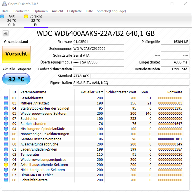

Lade dir doch bitte mal CrystalDiskInfo herunter, führe es aus und erstelle einen Screenshot von dem, was das Programm zu der Festplatte anzeigt. Ziehe das Fenster vorher aber bitte so weit auf, dass alle Zeilen und Spalten zu sehen sind. Zum Erstellen des Screenshots nutze am besten das seit Vista in Windows integrierte Snipping-Tool. Lichte aber bitte nur das Programmfenster ab und nicht deinen gesamten Desktop. Speiche das Bild als PNG-Datei und lade es über die Forenfunktion auf den Server von Computerbase hoch und stelle es hier rein.
hier der Screen von CrystalDiskInfo
Zwei potentiell defekte Sektoren! Der RAW Wert ist ausschlaggebend und die Hex-Angabe 2 ist identisch mit einer dezimalen 2. In diesen beiden Sektoren werden nur Systemdaten liegen und das System bleibt daran jedesmal hängen, wenn es sie lesen möchte.
Abhilfe: Die Daten sichern und die Festplatte einmal komplett durchformatieren, damit die Festplattenlogik darüber entscheiden kann, ob diese beiden Sektoren aussortiert werden müssen oder reaktiviert werden können.
