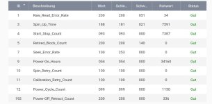

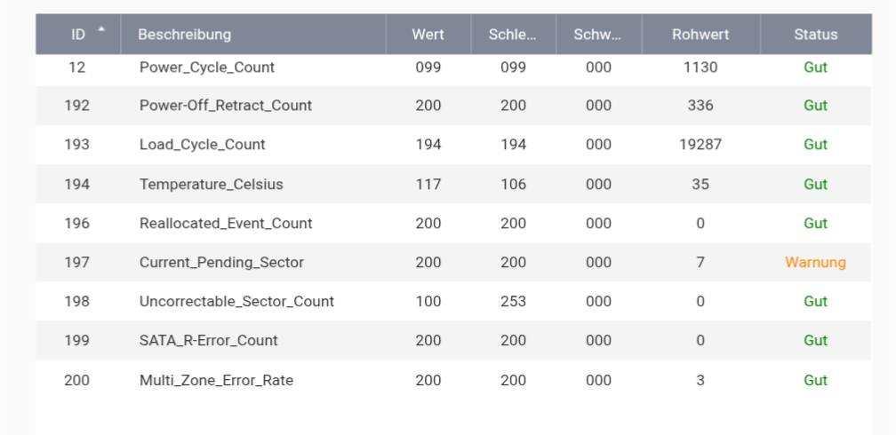

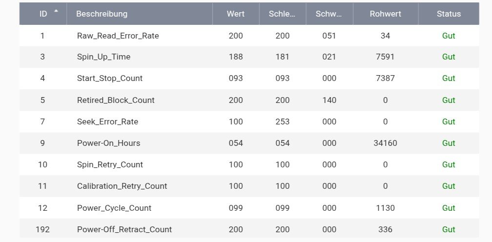

Aktuelle SMART-Werte HDD 2
  • 5 / 196 Reallocated: 0
  • 197 Current_Pending_Sector: 7
  • 198 Uncorrectable_Sector_Count: 0
  • 199 UDMA_CRC_Error_Count: 0
  • 193 Load_Cycle_Count: 19287
  • Temperatur: 39 °C
HDD 1 ist bisher unauffällig. Screenshots der SMART-Tabellen hänge ich an.

Tauschen. Raw Read Error Rate ist größer 0, was bei WD nicht normal ist (nur Seagate darf da komische Werte anzeigen). Pending Sektoren sind an sich normal, die HDD hat noch nicht entschieden, ob die defekt sind oder nicht. Wenn Defekt, dass geht Reallocated hoch. An sich auch nicht wild. Die HDD macht was sie soll. Aber du hast auch Multi Zone Errors... Wegen denen und der Raw Read Error Rate würde ich die Platte zeitnah tauschen.

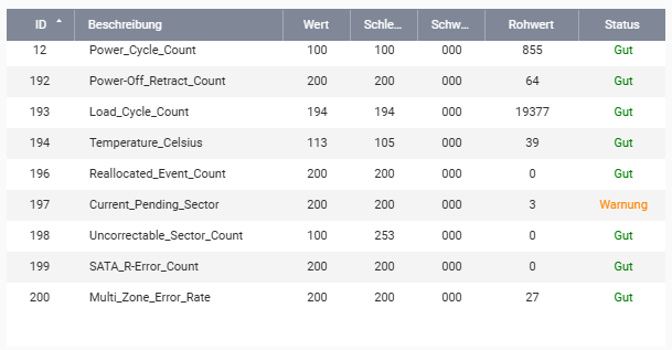

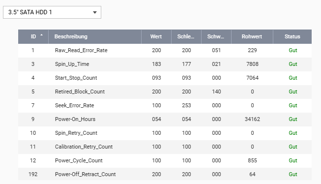

Gerade ist der Bad Block Scan der ersten HDD auch fertig geworden. Die fängt nun ebenfalls mit ID 197 Warnings an :(
Hier die SMART-Werte der HDD 1:
Tauschen. Und bedenken: Bis die neue Platte da ist, und bis der Rebuild fertig ist, kann auch die 2. Platte sterben. Dann war es das, mit deinen Daten. Das Zauberwort heißt also, trotz Spiegelung, BACKUP.
Reaktionen: feris
Zumindest ist bei 198 noch alles gut. Aber ja, die Platten sollten ausgetauscht werden. Es gab auf beiden mehrfach Probleme, Sektoren zu lesen. Bei Attribut 200 gab es ebenfalls Fehler - also auch bei Schreibversuchen.
