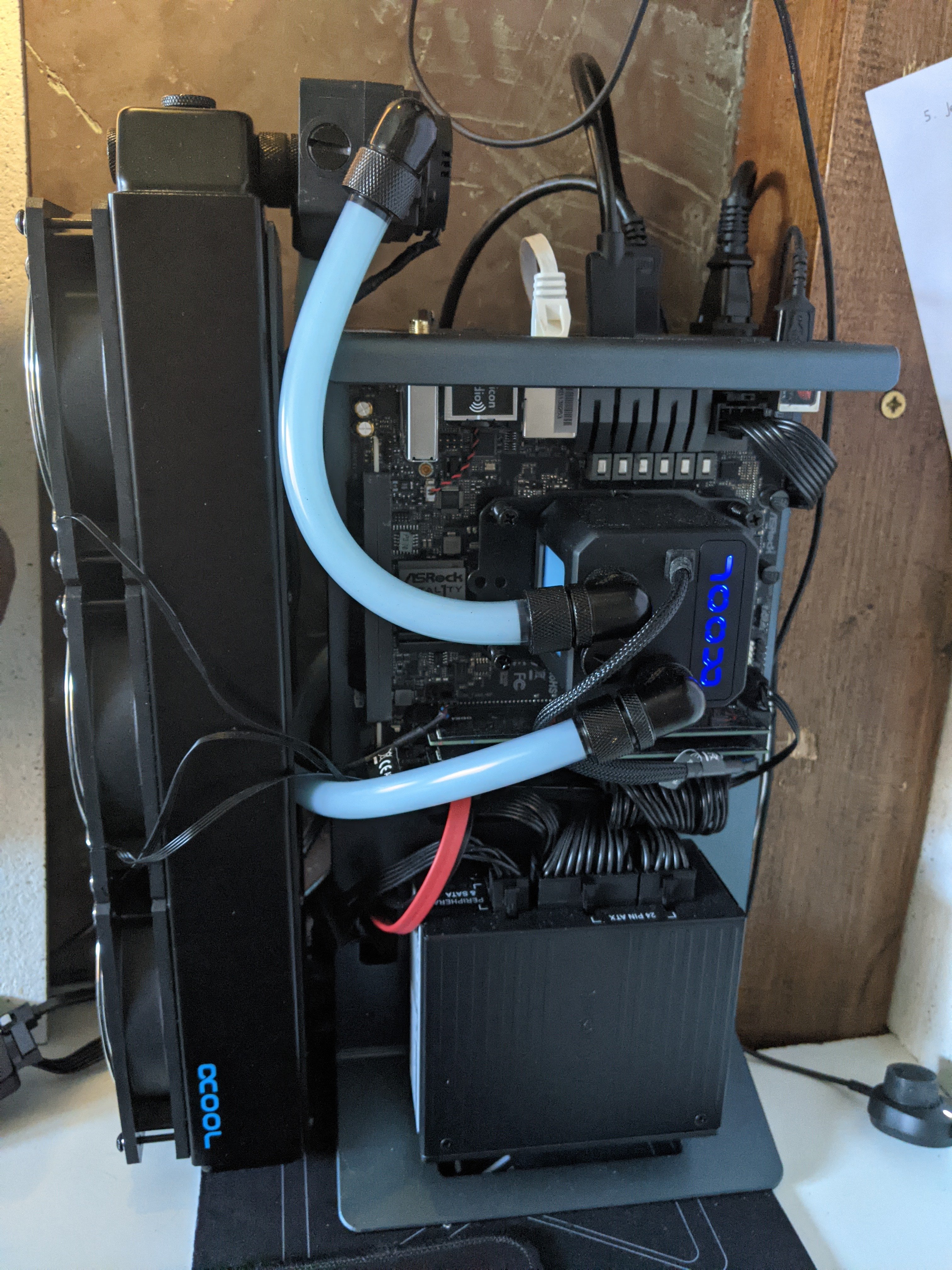

Hey Leute,
ich hab mich derzeit wieder mal von OptimumTech anstiften lassen, meinen Build neu zu machen. Folgendes Setup:
  • XTIA XProto N Case
  • AMD Ryzen 3300X + Alphacool Eisbaer Solo Pumpe & Behälter
  • MSI GTX 1080ti + Watercool Heatkiller Block
  • Alphacool NexXxoS XT45 360er Radiator
  • 3 x Arctic P12 120mm PWM Lüfter
Vor dem Umbau hatte ich mit dem Alphacool Eisbrecher gekühlt (=Nexxxos XT30 240er Radiator) - ohne Probleme.
Wenn ich jetzt mit dem neuen Setup Unigine Heaven 4.0 laufen lassen, springt die GraKa innerhalb von ein paar Minuten auf 90° und drosselt, laut TDP. Der abführende Schlauch von der GraKa als auch der Eingang beim Radiator sind brutal heiß. Die Luft von den Lüftern ist aber relativ kühl, nur am Eingang merkt man einen Temperaturunterschied. Die CPU pendelt sich auch bei ca 70° ein.
Ich kann im Kreislauf erstmal keine nennenswerten Luftblasen finden. Und ob der Radiator hochkant oder liegend betrieben wird, hat scheinbar auch keinen Einfluss. Meine Vermutung ist nun, dass die Pumpe zu schwach ist. Ich höre sie anlaufen, so wie vorher auch. Laut den Rezensionen bei geizhals ist die Pumpe von anderen auch schon erfolgreich mit 2 360er Radiatoren betrieben worden ... ?!
Ob im Wasser jetzt Verunreinigungen sind und so den Fluß stören? Ich habe leider keine Durchflussanzeige (oder wie man das nennt) um zu erkennen, wie gut die Pumpe nun wirklich arbeitet.
Hat jemand irgendwleche Tips? :D Danke!

Soooooo. Ich hab jetzt nochmal alles auseinander gebaut, gespült und neues Kühlwasser eingefüllt. Sieht jetzt wesentlich besser aus.
GPU idle: 25°
GPU load: 59° (7 min)
CPU idle: 30°
Lustigerweise ist die Temp nochmal um 5° gefallen nachdem ich den Rechner hingelegt habe und der Radiator somit horizontal war.
Der Radiator-Eingang sowie der Schlauch GPU -> Radiator ist nach wie vor ziemlich heiß. Was denkt ihr?
Hast du das ganze ordentlich entlüftet, inklusive schwenken und dem ganzen wahnsinn?
Beim spülen lief es sauber durch?
N knick im Schlauch gibt's net?
Mach mal ein, zwei Bilder vom Aufbau.
Mit zwei kühlern und nur einem Radi sollte die Pumpe klar kommen.
Ich hab inzwischen alle Bläschen eliminieren können - das System scheint jetzt stabil (mit 2 DC-LT Pumpen)
