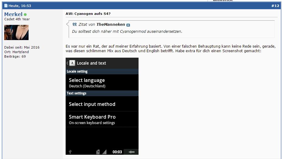

Es war nur ein Rat, der auf meiner Erfahrung basiert. Von einer falschen Behauptung kann keine Rede sein, gerade, was diesen schlimmen Mix aus Deutsch und English betrifft. Habe extra für dich einen Screenshot gemacht:

Ich sehe keinen Screenshot und ich habe, was du berichtest, vereinzelt mal in der ein oder anderen Nightly Build gesehen, wenn eine neue Android-Version gerade erst als CM für ein Modell rauskam. Das ist daher aber noch lange kein Standard, so wie du es hinstellst. Bei den jüngsten Nightly Builds fürs S3, S4 und S5 finde ich an keiner einzigen Stelle noch ein Mischmasch aus deutsch und englisch. Das HTC Sensation, das meine Mutter noch bis vor ein paar Monaten benutzte, hatte auch eine 100% deutsche CM-Version drauf.

Das Galaxy Young ist sicher kein Nischenmodell. Es ist sogar besonders einfach, CM zu installieren. Bei mir ist der Screenshot zu sehen, aber im Dateimanager ist er nicht mehr drin. Liegt wohl daran, daß kein Thumbnail angehängt ist.
Hier nochmal:
http://fs5.directupload.net/images/160620/524dxbty.jpg
Mit im Allgmeinen meinte ich jedenfalls, daß da nicht viel auf Deutsch bei mir ist, aber eben doch manchmal was.
