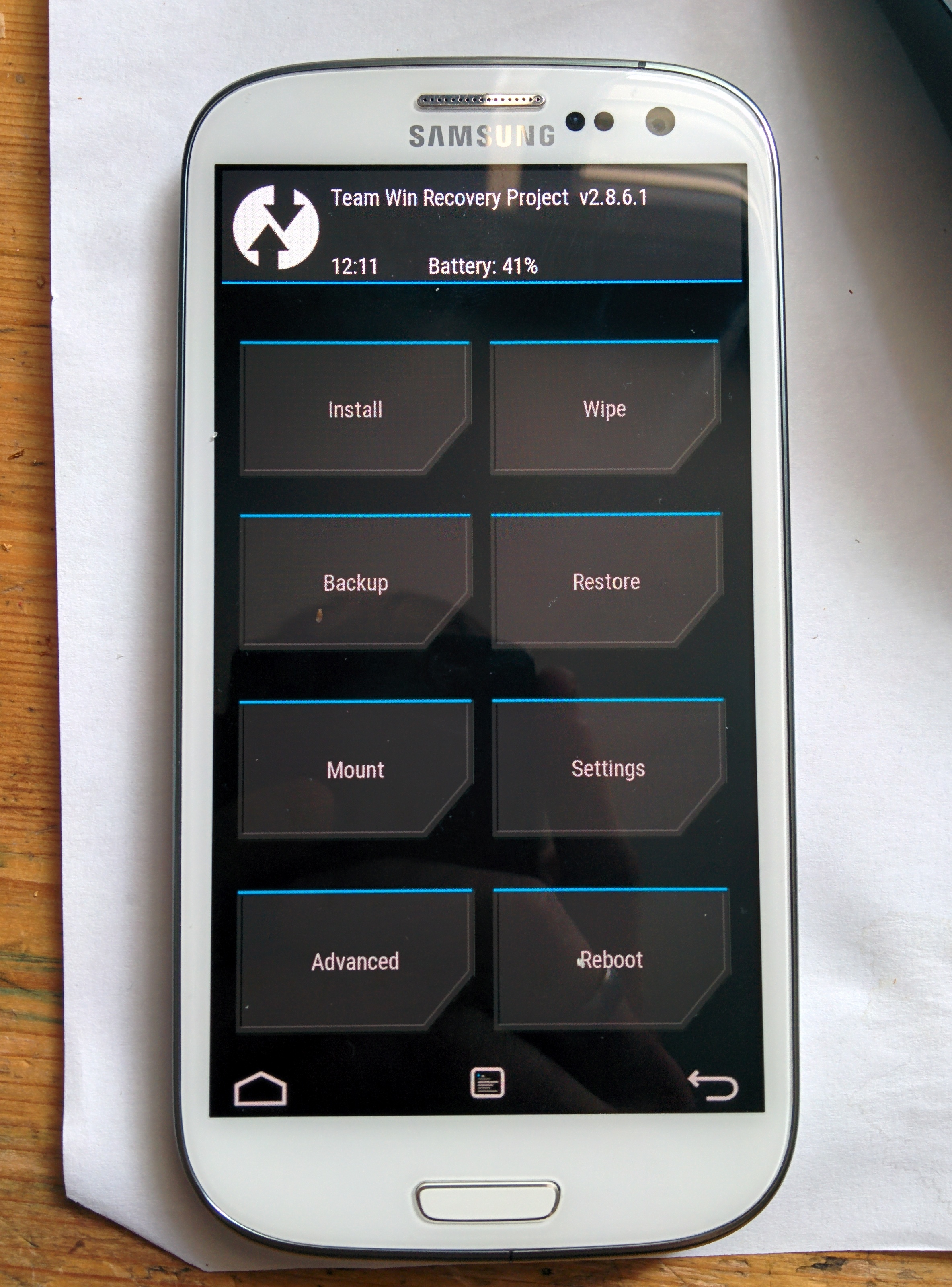

anfangen tust du aber beim flasch mit odin und TWRP ( solltest dann auch in die TWRP ( recovery) booten und dort dann ein backup durchführen so hast du ein funktionierendes rom in der hinterhand wenn der flasch der .zip dateien schief geht)
Wollte eigentlich Clockwork nehmen, hatte ich als ich noch n Nexus 7 hatte auch genommen und bei irgend so nem anderen Samsung Galaxy Ace oder so was ich mal als Übergangshandy hatte auch.
TWRP ist besser und einfach nutze es selber auf dem S3 und N5 hat inzwischen Clockwork als standart abgelöst, deswegen empfehle ich eher TWRP als CWM.
Alles klar, dann teste ich mal TWRP
Der Typ in dem Video nutzt den auch so wies aussieht :P

ist hat weit verbreitet und die arbeiten sehr gerne mit entwickerln zusammen und helfen auch bei problemen, hat den vorteil das weniger probleme bei roms gibt als mit CWM wo es jeder anpasen konnte. TWRP hat sich recht schenll zum Quasi-standart enwickelt.
