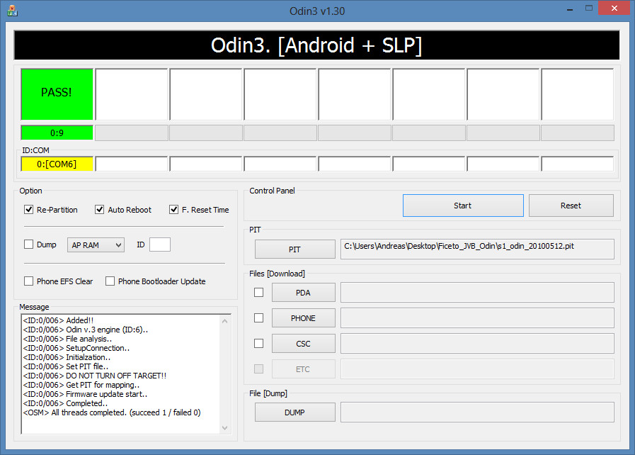

Aktueller Stand der Dinge: Mit Hilfe des kleinen Zaubersteckers komme ich in den Downloadmodus. Hier habe ich nun erneut mit Odin die recovery von zogger CkY draufgezogen (d.h. vielleicht ... Odin war in weniger als 15 Sekunden damit fertig - siehe Screenshot.).
Es gelingt mir nun, vom Handy aus ohne Jig in den Downloadmodus zu kommen.
Ich komme nicht in den Recovery-Modus.
Das Gerät lässt sich nicht anschalten.
Ans Netz angeschlossen zeigt es keine Reaktion beim Aufladen.
Im Screenshot fehlt die Datei die geflashed werden soll. Es ist nur die pit vorhanden - in der Datei steht allerdings nur das partitionslayout des flash Speichers und ist für sich genommen nutzlos. Probiert es dann nochmal.
Wenn das nichts bringt flash zuvor eine original Rom von hier: http://www.sammobile.com/firmwares/
(Nach i9000 suchen)
Die hier sollte passen:http://www.sammobile.com/firmwares/3/?download=6544
