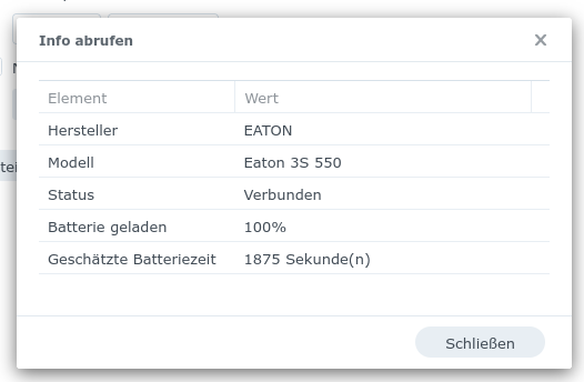

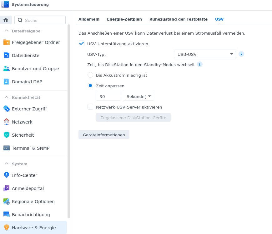

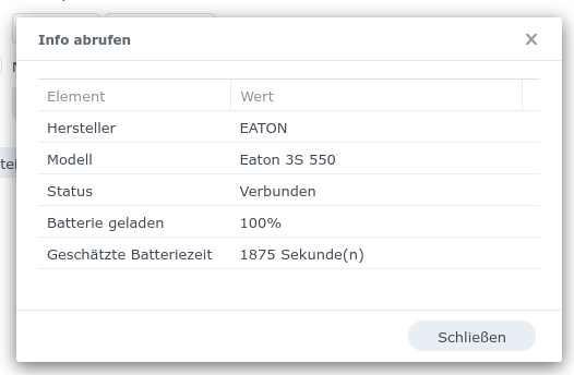

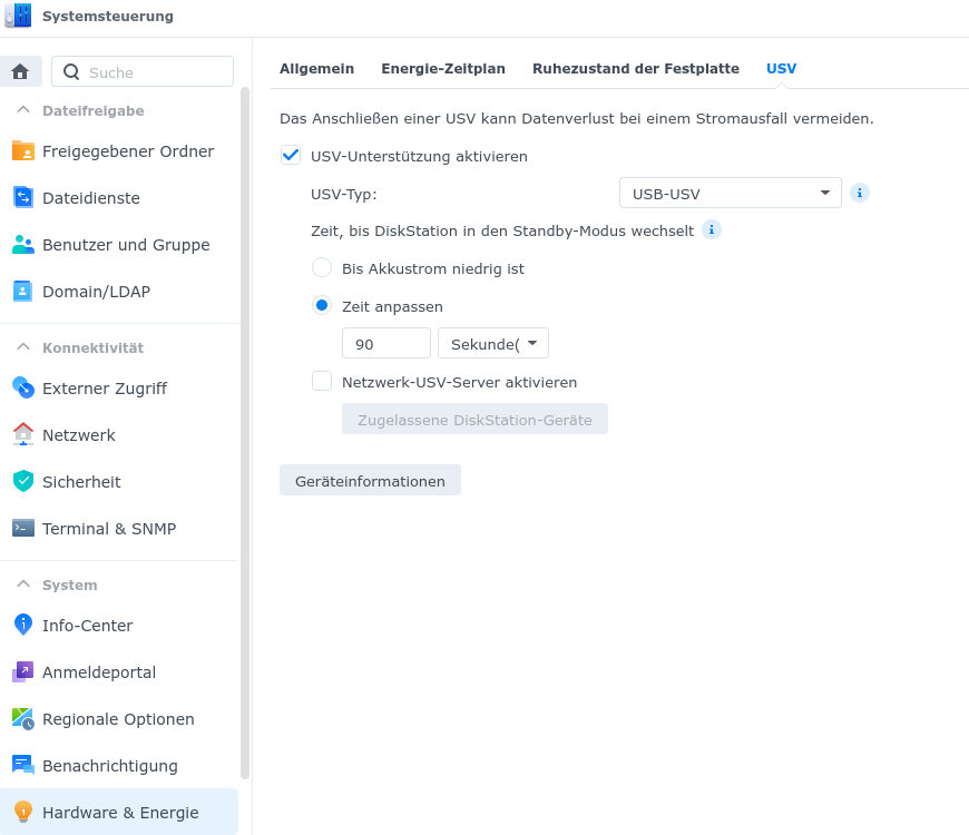

Ja, das Runterfahren kann alles in der Diskstation eingestellt werden.
Meine Eaton stand damals in der Liste, ist wahrscheinlich durch ein neueres Modell ersetzt worden.
Anbei Bilder der Einstellungen
