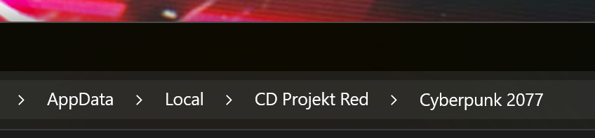

Hatte ich zuletzt auch. Geholfen hat bei mir temporär, Ray Reconstruction in den Grafikeinstellungen zu deaktivieren (Frame Gen u. Pathtracing weiterhin an). Im Netz gibts wohl auch einige, die das Problem seit dem aktuellen Patch 2.21 haben. Das Game startet, wenn Du vorher in deinem App Data > Local > CD Projekt Red > Cyberpunk 2077 die usersettings.json Datei löschst. Danach dann deine Grafikeinstellungen vornehmen und Ray Reconstruction unbedingt ausschalten! Dann mal weiter testen.

Ich lösch aus diesem Ordner die Config-Datei, dann startet er das Spiel und läuft auch durch.
Wenn einer ne Lösung hat, bitte Bescheid geben und solang lösch ich vor jedem Start die Datei. Nervt bissle...
