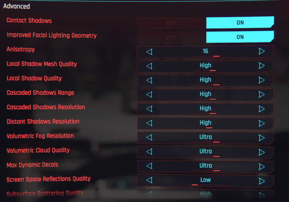

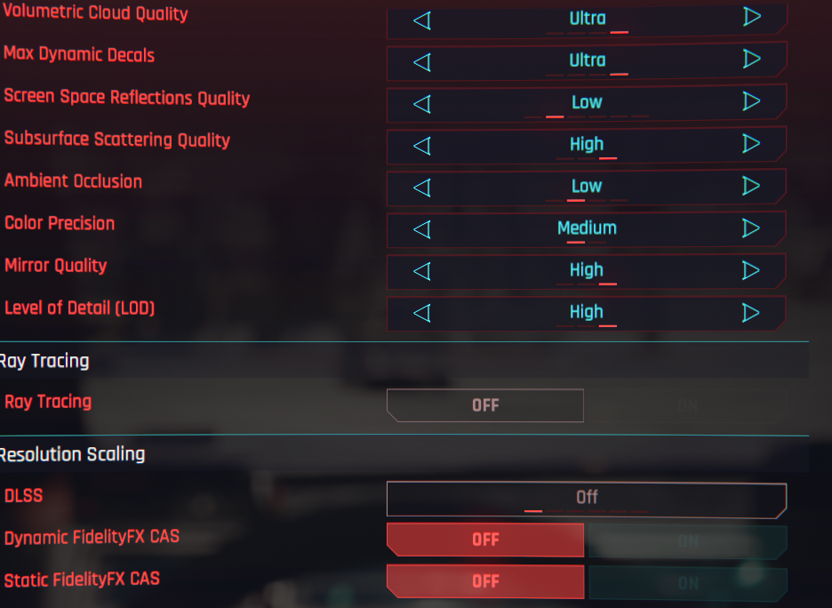

Digital Foundry haben ein wunderbares Video zu den optimalen Settings für Cyberpunk gemacht.
Die Settings im Kurzdurchlauf: Im Prinzip alles auf Hoch oder Ultra, außer:
Color Precision auf Medium, hatte keine visuellen Auswirkungen aber gab einen Schub von etwa 3%,
Ambient Occlusion auf Low, kaum Unterschied zu Hoch aber deutlicher Performanceschub,
Volumetric Fog Resolution, auf Ultra wird dieser in nativer Auflösung gerendert, alles darunter in einer geringeren Auflösung, ähnlich wie DLSS. Hier ist etwas Performance zu gewinnen, ich empfehle Medium, insbesondere bei Auflösungen über 1080p.
Und der größte Übeltäter:
Screen Spaced Reflections. Hier trat für mich ein Problem auf. An sich unterscheiden sich die Settings Low bis Ultra im Aussehen kaum, in der Performance hingegen schon. Deshalb empfiehlt das Video auch Low. Das Problem hierbei ist, das von Low bis Hoch auf dem Asphalt und bei vielen Reflektionen eine sehr unschöne Körnung auftritt, die insbesondere bei Tageslicht deutlich auffällt. Um diese loszuwerden, müssen die Screen Spaced Reflections auf Ultra gestellt werden oder komplett ausgeschaltet werden, was deutlich schlechter aussieht. Hierfür habe ich noch keine Lösung gefunden, den Performancegewinn und keine Körnung zu erhalten.
Alle anderen Settings haben einen sehr geringen Einfluss auf die Perfomance und sollten dementsprechend falls irgend möglich nach oben gestellt werden. Nicht vergessen: Contact Shadows und Improved Facial Lighting Geometry (die beiden Settings ohne Qualitätsstufen) sollten unbedingt an, machen sehr viel für die Gesichter der Charaktere.
Ich beziehe mich hier auf die Settings OHNE Raytracing.
So sollten laut Digital Foundry die Settings aussehen:
Zu beachten: Bei Auflösungen über 1080p lohnt es sich, die Volumetric Fog Resolution kleiner als Ultra einzustellen. Falls die Körnung der Reflektionen stört, Screen Spaced Reflections auf Ultra oder Aus.
Die vier Effekte Körnung, Lens Flare, Tiefenschärfe und Motion Blur nach Belieben einstellen.
Reaktionen: Samuelz, GERmaximus, cruse und 8 andere

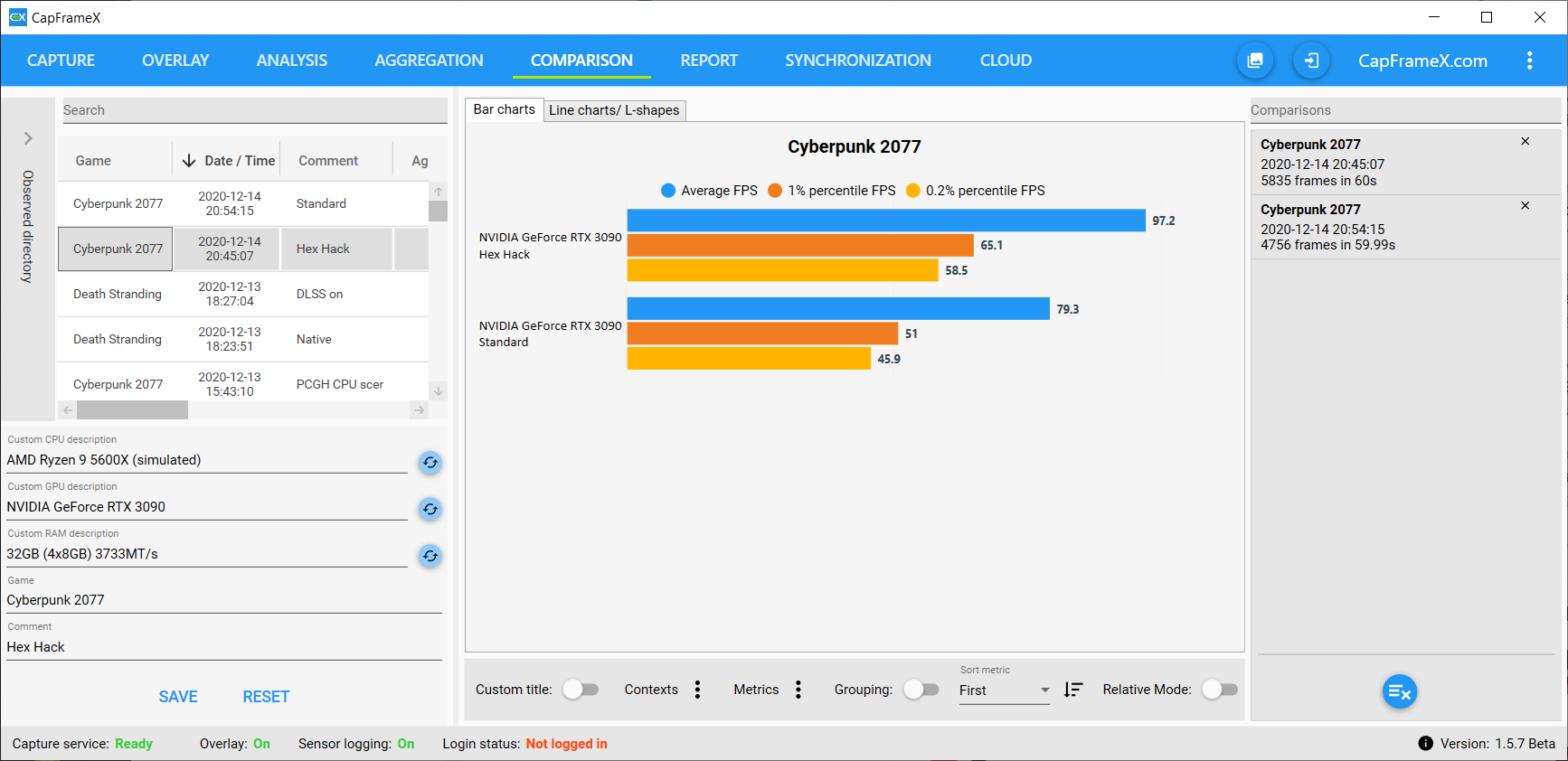

@Wolfgang Welche Szene habt ihr denn genommen, um den Hack zu testen? Dein Ergebnis widerspricht ehrlich gesagt allen anderen Tests, die bisher dazu gesehen habe.
Reaktionen: EyRaptor, coxon, grtty und 4 andere
Ich habe gelesen dass der "Hack" keine großen Auswirkungen auf die 5000er Serie hat, jedoch aber auf die davor. Bsp in meinem Fall habe ich einen enormen Boost bekommen (2700x), als auch Videos auf YT mit zb 3600ern...

Kann mich da nur anschließen, quasi überall ist mit dem "Hack" von verbessertes Ergebnissen zu lesen bei Ryzen <5000. Auch bei mir (3700x + RTX 3080) hat das ein deutlich flüssigeres Spielerlebnis gebracht.

Habe einen 3600 mit ner 3070 und der "Hack" hat definitiv etwas gebracht. Die Auslastung ist nun bei 90% und habe höhere FPS und weniger Framedrops

@Wolfgang Hab mal den 5600X per Game Mode simuliert. Das sieht ganz anders aus. Es ist wichtig, dass man keine Szene testet, in der die Menschenmenge wie von Geisterhand verschwinden kann. Das ist leider an manchen Stellen der Fall.

Der "Hack" bringt auf den Zen3 nichts, sonderm im Gegenteil, wie ja auch hier eindrucksvoll bewiesen wurde. Leider sieht sich CB nicht fähig Quellen richtig zu lesen und testet auf Zen+ und Zen2.
Hoffentlich haben sie wenigstens den aktuelln Hex Code genommen ...
Ne, siehe ein paar Posts weiter oben. ^^ Und CB hat doch mit Zen 3 getestet.
