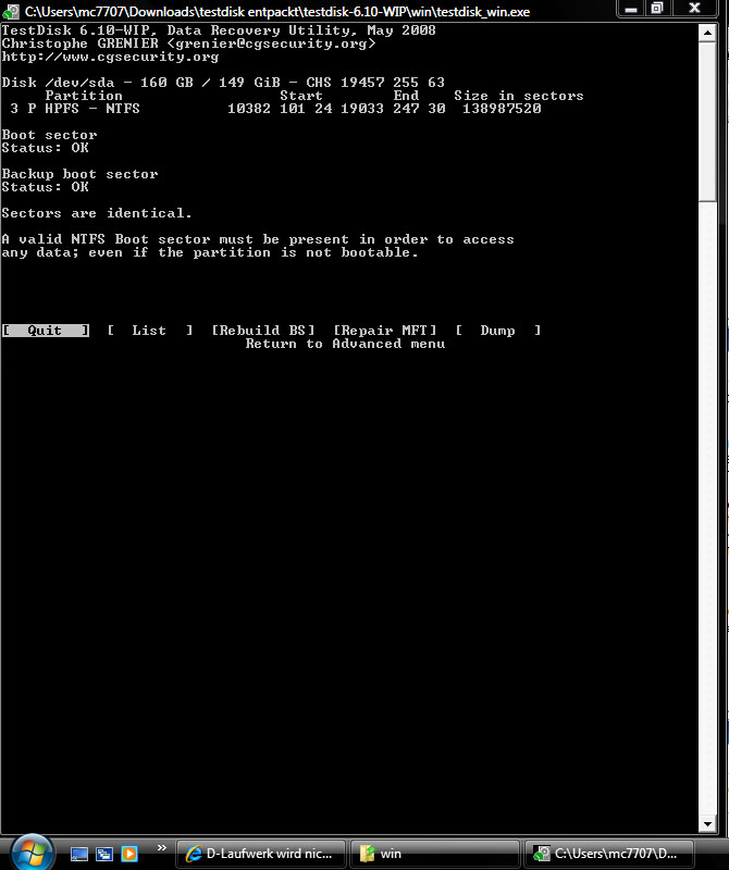

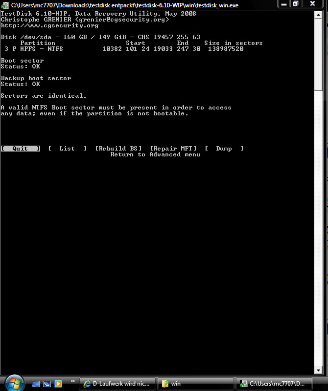

So da bin ich wieder.
Also meine Ergebnisse. Bei der dritten Partition steht jetzt nach dem Backup BS "Status ok". Allerdings war ich mir jetzt bei der zweiten Partition nicht sicher was ich machen muss. Ich habe den Typ zu NTFS auf 07 gesetzt und dann Rebuild BS durchgeführt. Hier kam dann als Ergebnis der PrintScreen 16062 raus. Und ist das richtig? Hier auf Ja gehen? Was ändere ich damit? Da ich mir nicht sicher war bin ich jetzt erstmal auf N. Warte auf Rückmeldung! ;) Danke!

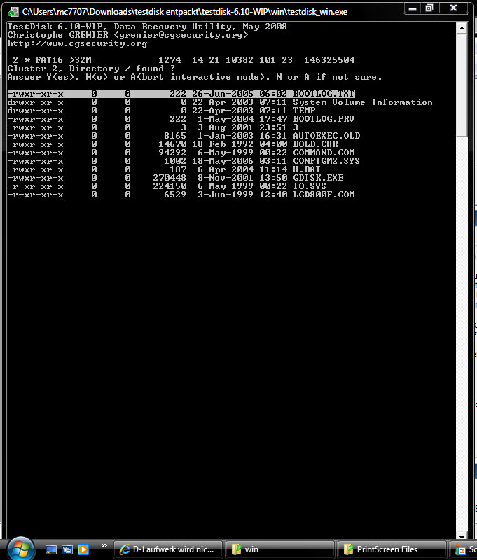

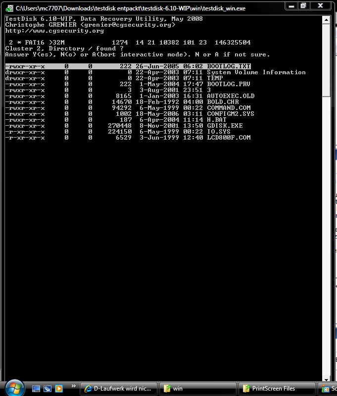

Die zweite Partition sollte eigentlich das Startlaufwerk sein, da fehlt mir aber z.B. das Windowsverzeichnis, bist Du mit den Cursortasten mal weiter nach unten gescrolled?
Etwas verwundert mich aber auch die Anzeige von FAT16 >32M, hattest Du diese Volume nicht zu 07 also NTFS gesetzt?
Doch ich hatte nach unten gescrollt, kann dir jetzt aber ehrlich gesagt nicht mehr sagen, was da genau stand.
FAT16 hatte ich auf 07 gesetzt, wie du geschrieben hattest. Aber dann eben auf N weil ich mir nicht sicher war, wie es weiter geht.

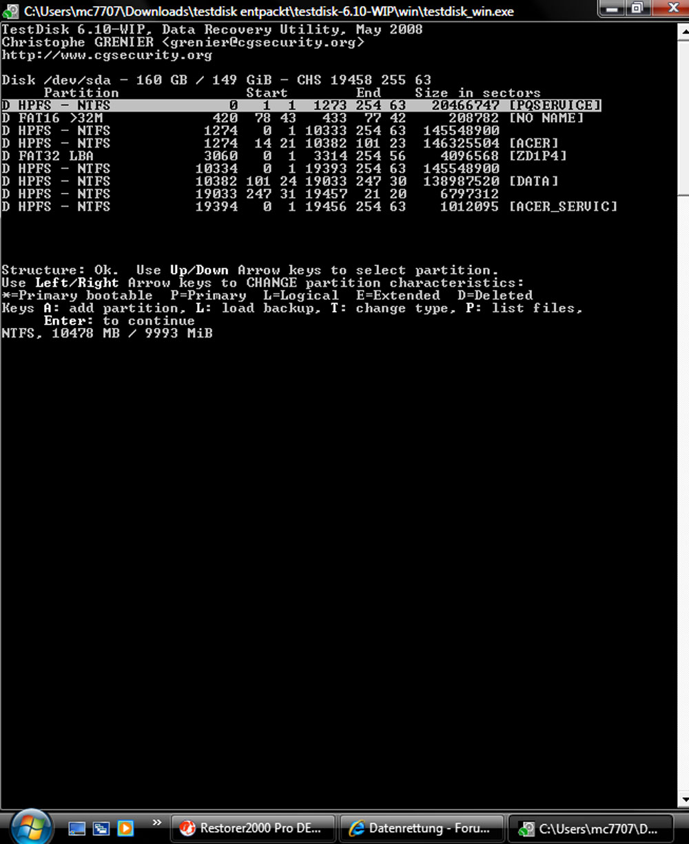

Ich gehe gegenwärtig nur mal von deiner tieferen Suche Deeper Search aus!
Ist dieser Screen;
https://www.computerbase.de/forum/attachments/screenshot0082-jpg.100223/
Die erste Partition sieht nach einer Acer-Service-Partition aus, und kann ignoriert werden.
Wird später mit dem richtigen Status wiederhergestellt, damit deine erste Partition mit Vista bootet.
Die letzte ist auch Acer-spezifisch und kann auch wieder auf versteckt (hidden) gesetzt werden.
Wichtig sind deine Partitionen Acer und Data.
Teile mal mit, wenn du die markierst, ob du deine Daten in Testdisk angezeigt werden.
Infos für die Wiederherstellung setze ich dann.

Hallo Fiona!
Also zuerst Quick Search, dann kommen alle vier Paritionen. Wenn ich jetzt auf Deeper Search gehe kommt bei den letzten drei Partitionen, also auch bei Acer und Data, die Meldung "no partition found or selected for recovery" :freak: Oder meintest du mit "markieren" etwas anderes?
Thx!
Führe mal Deeper Search aus, so das du diesen Screen genauso wieder hast.
Markiere dann die Partitionen mit dem Label Acer und Data nacheinander und drücke mal p auf deiner Tastatur ob deine Daten oder eine Fehlermeldung angezeigt wird.
Teile es mit.
Weitere Infos für eine Wiederherstellung, wenn deine Daten angezeigt wurden folgen.
Viele Grüße
Fiona
